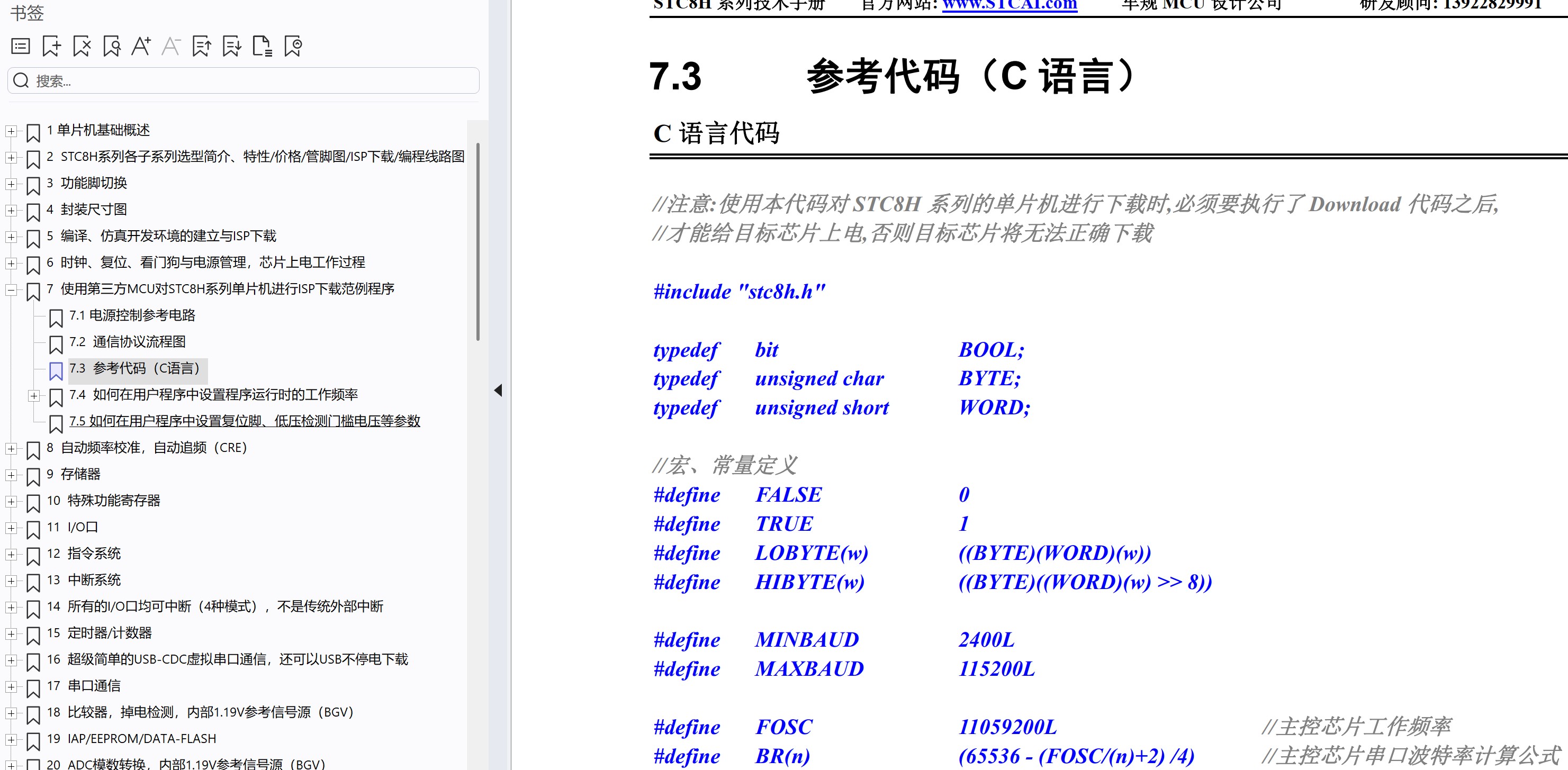

  1.     //准备
  2.     TH1 = HIBYTE(BR(MAXBAUD));
  3.     TL1 = LOBYTE(BR(MAXBAUD));
39
39
发表于 2023-8-31 16:05:35 | 显示全部楼层
乘风*** 发表于 2023-8-31 15:51
准备时有进行波特率调整吗?
调整波特率试过了,也不行

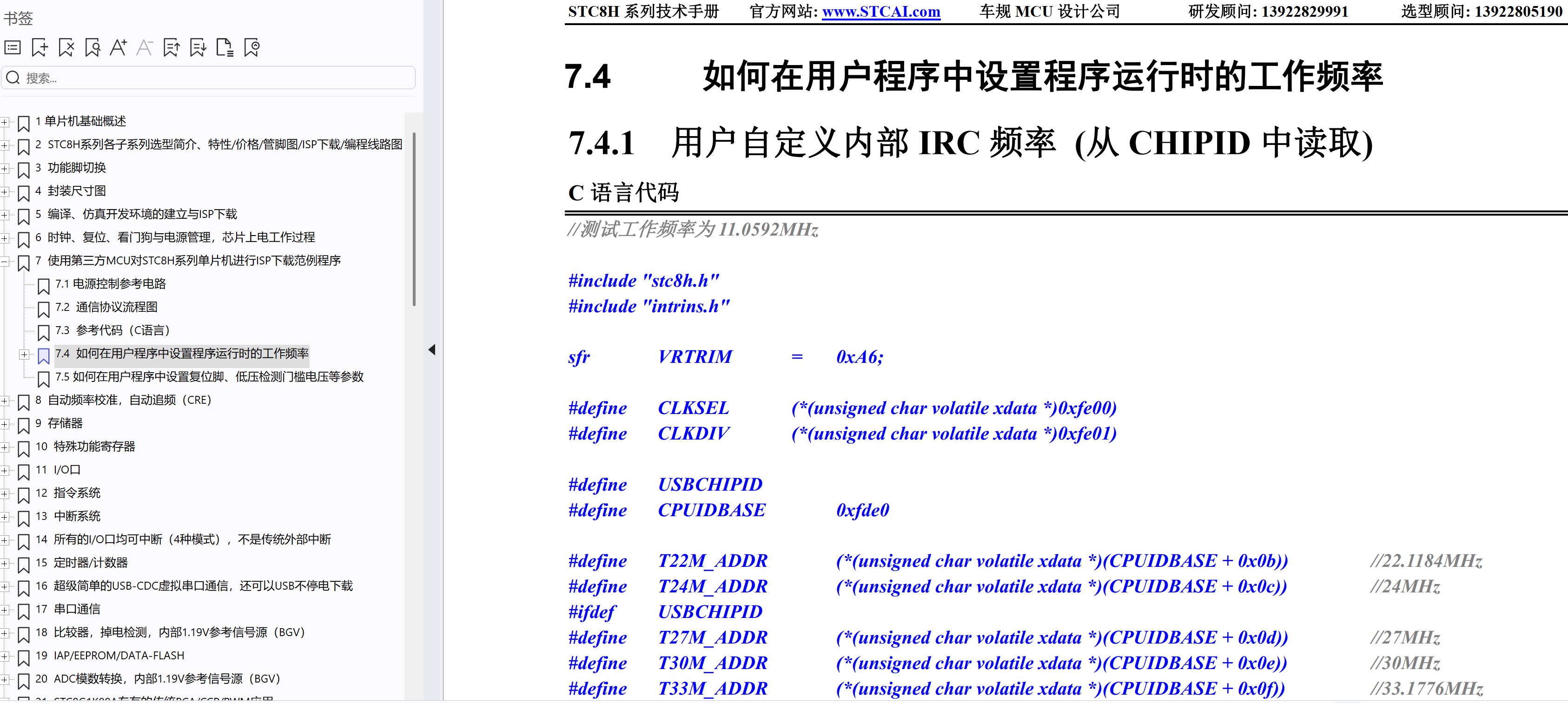

发表于 2025-10-7 23:40:16 | 显示全部楼层
应该是设置的ISP工作频率不对,
用芯片在电脑的ISP软件上检测下 “检测选项”
之后会给出  系统ISP工作频率: 23.844MHz
之后在范例程序中改下:
#define                FUSER                24000000L                                //STC8H 系列目标芯片工作频率
#define                RL(n)                (65536-(FUSER/(n)+2)/4)        //STC8H 系列目标芯片串口波特率计算公式
就可以了,这个也困扰我一天,改了之后就解决了
