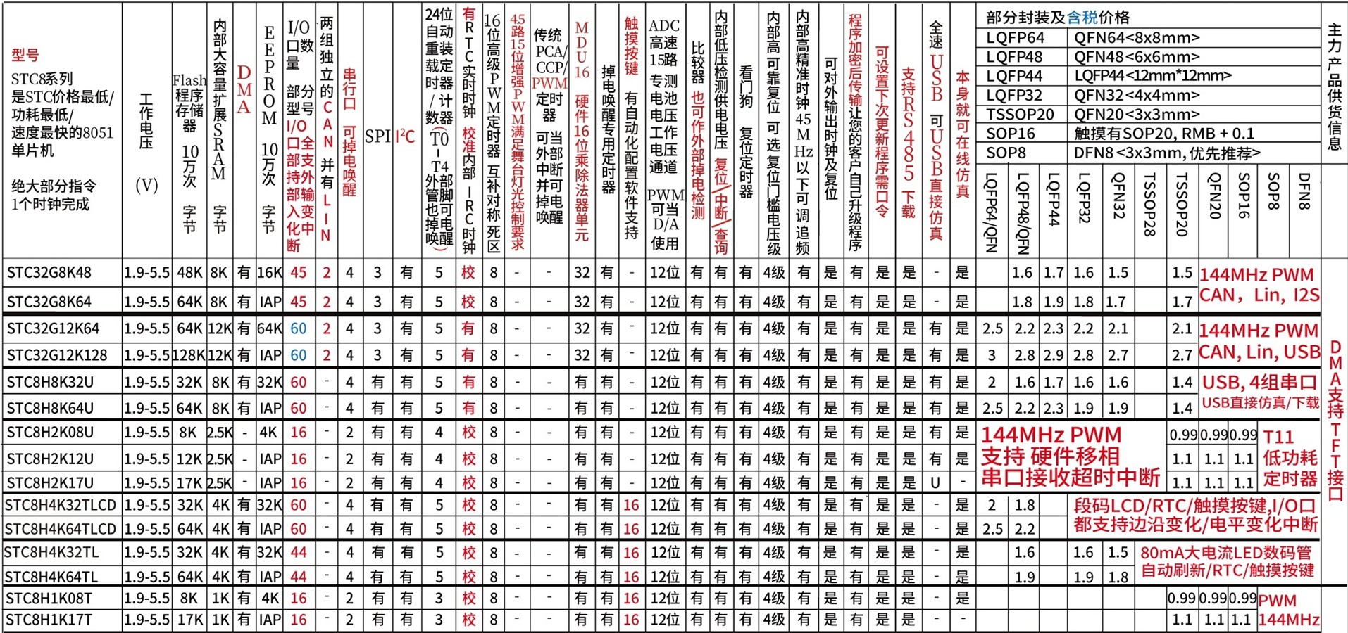

 楼主| 发表于 2024-3-2 08:17:19 | 显示全部楼层
STC8G系列都是10位ADC, 直接换上12位ADC的MCU
https://www.stcaimcu.com/data/ad/stc-select.html
