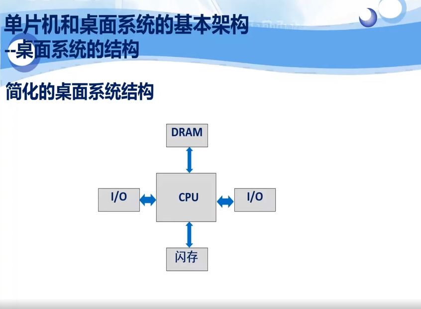

第一天:
单片机基础知识及架构等
指令集类型、mcs51和251区别、嵌入式系统硬件和软件介绍
单片机程序设计语言、性能评价等

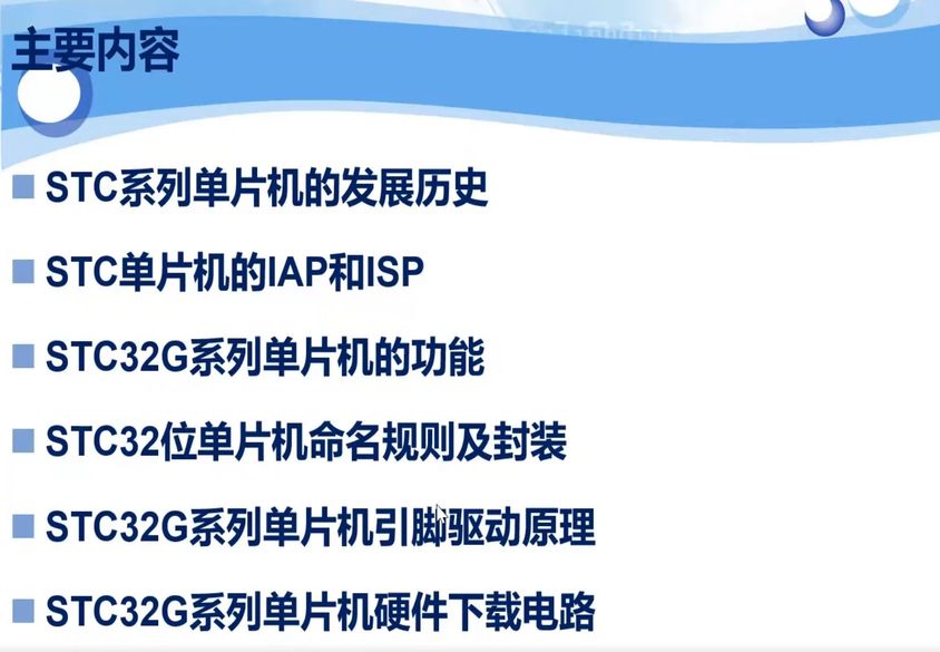

第二天:STC32G介绍
Keil软件介绍

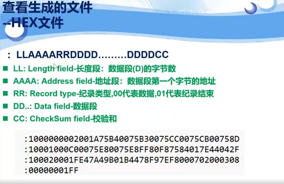

第三天:keil应用程序开发项目创建、相关文件的用处或功能,硬件在线调试,不同进制数的表示方法等

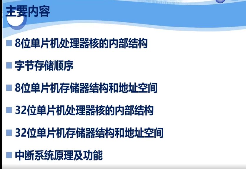

发表于 2023-8-30 13:19:45 | 显示全部楼层
第四天:不同进制数的进一步讲解,处理器核内部结构
回复 支持 反对

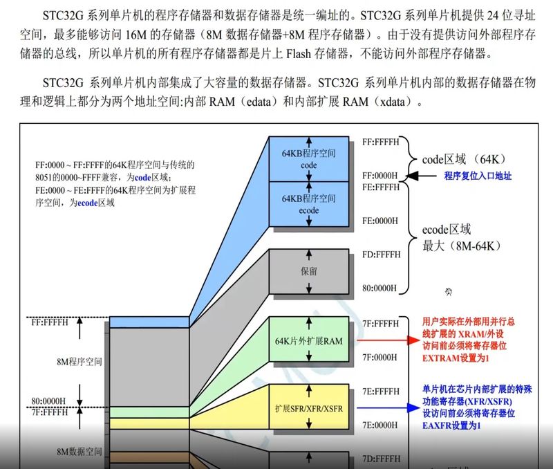

发表于 2023-8-30 13:20:26 | 显示全部楼层
第五天: 字节存储顺序,存储结构和地址空间
回复 支持 反对

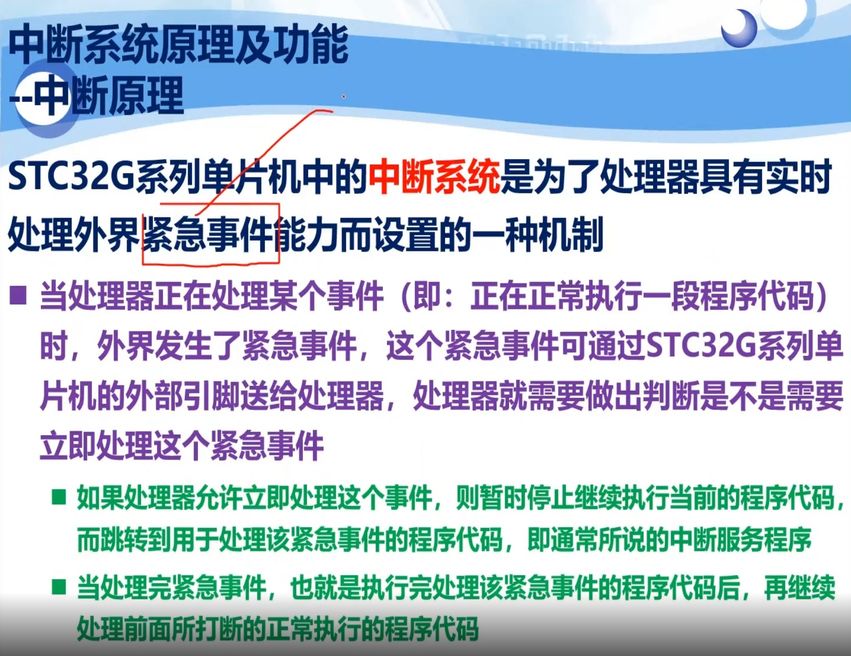

发表于 2023-8-30 13:27:14 | 显示全部楼层
第六天:处理器核内部结构,存储结构和地址空间、中断系统原理等
回复 支持 反对
