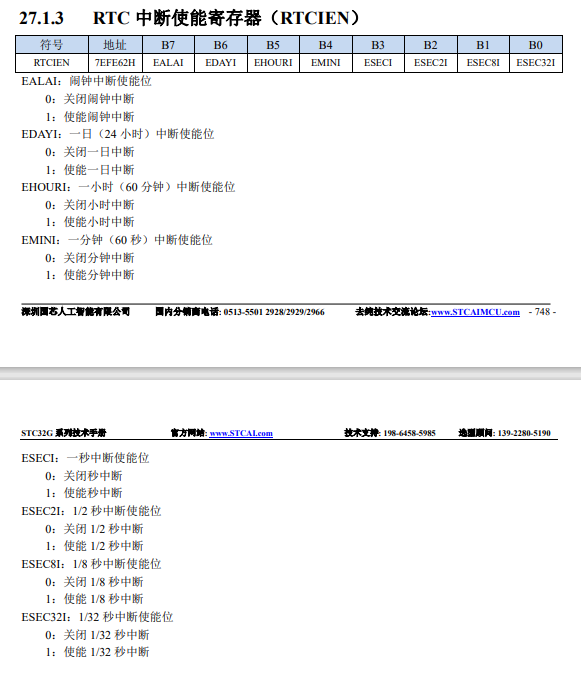

请教RTC闹钟相关寄存器配置问题-1.png    这个寄存器的意思是使能对应位后,是比如说使能  EDAYI一日(24小时)中断使能位,意思是一天也就是24小时到来启动中断吗? 一小时的中断是说每到一个小时整就进入中断吗?

我理解是:闹钟是时、分、秒和次秒四个寄存器的值全部达到设定值时就产生闹钟中断,是到达绝对时间点的产生的中断。
而日、小时、分钟、秒、1/2秒、1/8秒、1/32秒则是周期性的中断,是个相对累积时间值到达后的中断,中断后又重新累加,如此循环
。。。我测试了一下,应该是这样的。闹钟中断测试遇到点问题,还没验证。
