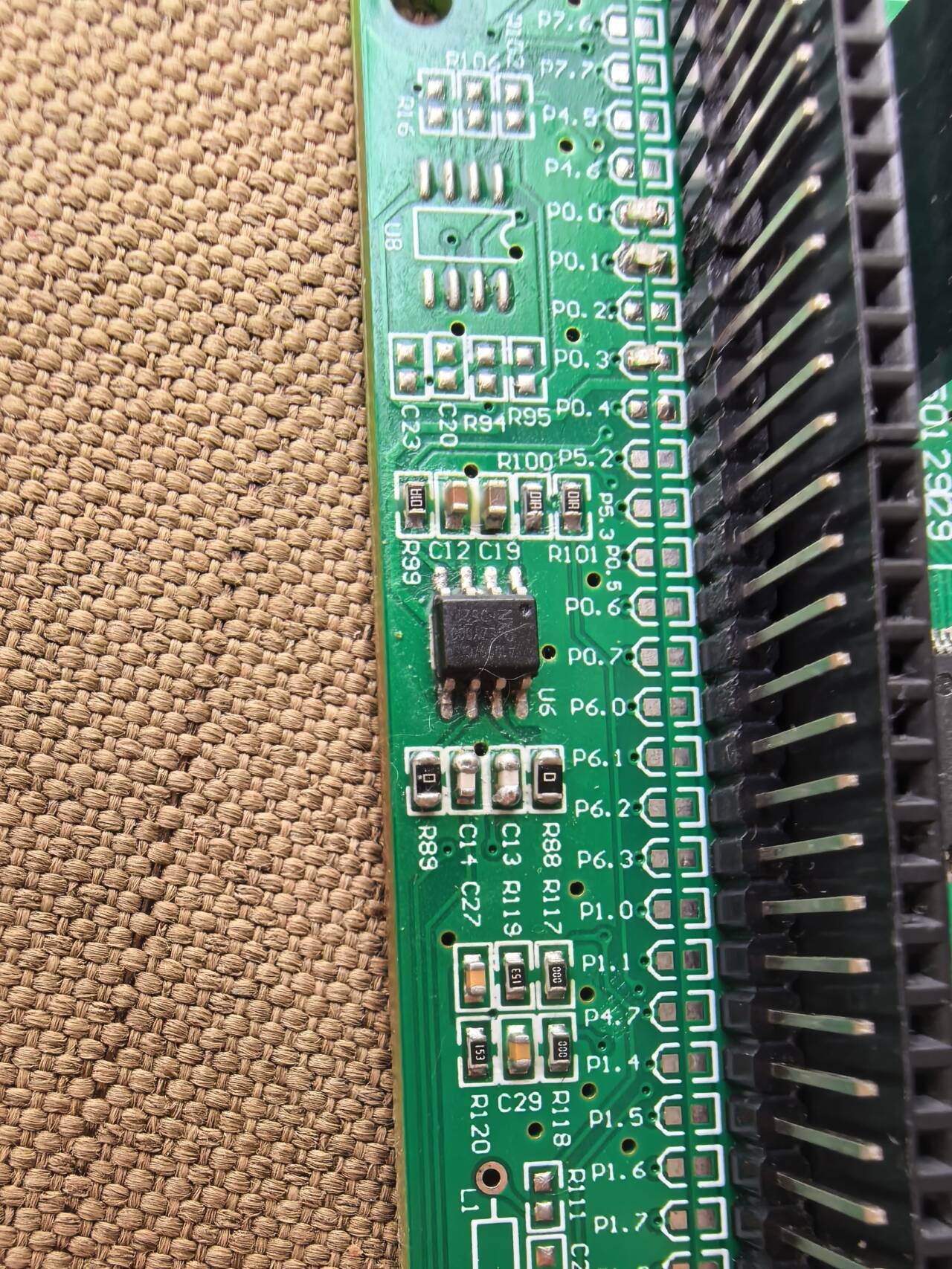

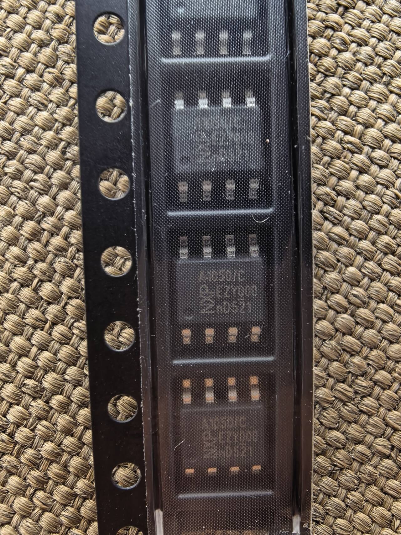

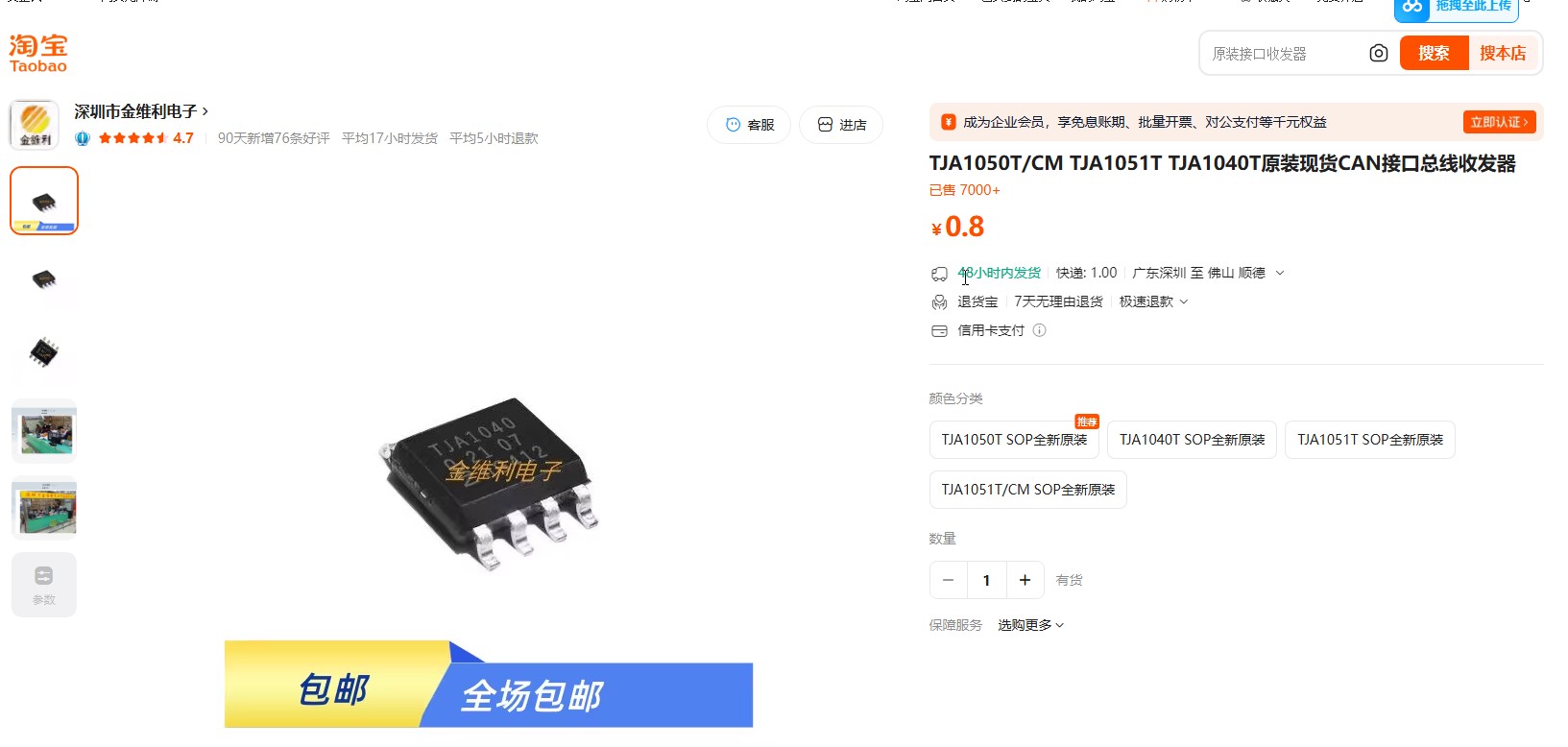

请问,U5的TJA1050  CAN收发器,我在淘宝买的是:
结果收到的是A1050IC:
已经将R79、R80电阻断开。怎么都收不到数据,软件是OK的,我另外买了带CAN收发器的屠龙刀,一切正常

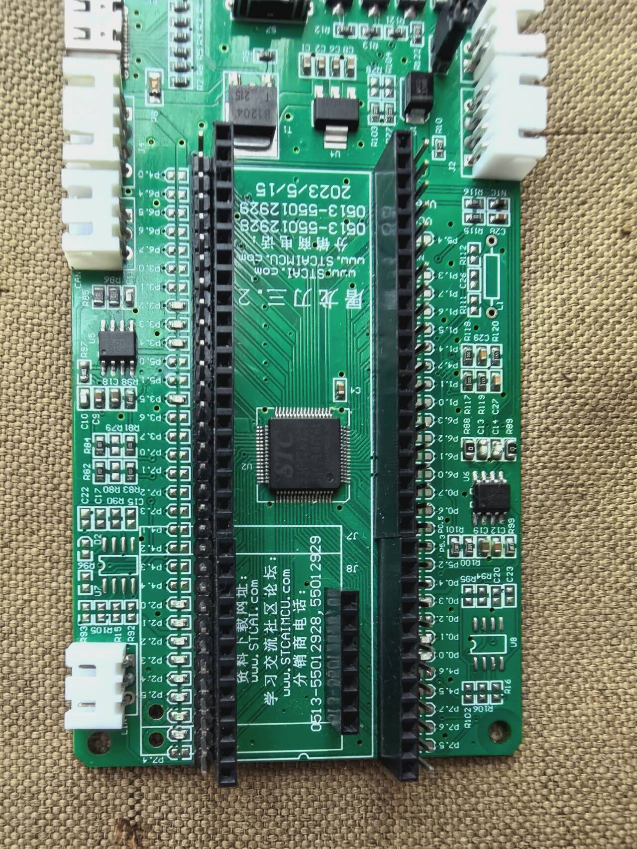

发表于 2026-4-11 16:51:44 | 显示全部楼层
我检查焊接,好像还行:
本来以为10分钟搞掂。。。。。。。
结果折腾一天都不行............
