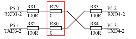

屠龙刀-双CAN通信,要注意板子上的跳线电阻 | 已解决

屠龙刀CAN总线收发例程:14-CAN1-CAN2总线标准帧扩展帧同时使用收发测试,功能说明里面提示:
注意:进行 ...
我因为这个R80/R79,,耽误了好几天。视频里好像没有说这个,,真无语

lwqlw*** 发表于 2024-2-10 19:05
我因为这个R80R79,,耽误了好几天。视频里好像没有说这个,,真无语
我也是,昨天就焊接完成了,折腾了一天,今天又各种示波器测,换电阻、换芯片什么的,
怪我太大意了,没想到pdf说“R79、R80出厂时不焊”,实际上焊接了的,都整到怀疑人生了,
幸好决定搜索一下,哈哈哈

发表于 2024-5-27 13:30:23 | 显示全部楼层
原本我都放弃了,原来是这样

发表于 2024-5-27 22:08:32 | 显示全部楼层
还好有个论坛,大家一起讨论支持,否则真的很难搞明白的
为什么我接受不到,发送却没问题,换了几波can芯片也没好
  • 打卡总天数:590
  • 最近打卡:2026-04-05 07:24:20
24
527
1259
1259
发表于 2024-6-8 12:21:39 | 显示全部楼层
看看你接收后的判断处理是否有问题,一般情况下能发送接收应该没问题的,保险起见可以用官方的例程测试发送和接收,如果没问题查自己的代码就可以了,缩小判断的范围嘛

发表于 2024-6-8 16:02:49 | 显示全部楼层
lly*** 发表于 2024-6-8 12:21
看看你接收后的判断处理是否有问题,一般情况下能发送接收应该没问题的,保险起见可以用官方的例程测试发 ...
我就是用的官方的14的代码,我怀疑时焊接的问题,
