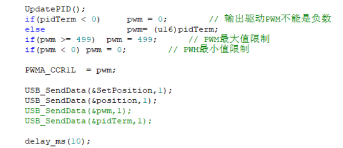

我接触了STC单片机也就一个月左右的时间,有一些不懂的地方。
目前我在做一个磁悬浮项目,需要使用PID调参,借鉴了梁工的PID代码。
我没有使用梁工的代码进行串口绘图,我在试验箱的串口绘图示例中得知使用USB_SendData函数就能够完成串口绘图。
以下是我的主要代码,SetPosition和position都是使用u8定义的,没有报错,串口绘图也能正常画,但是串口助手的接收区都是乱码。

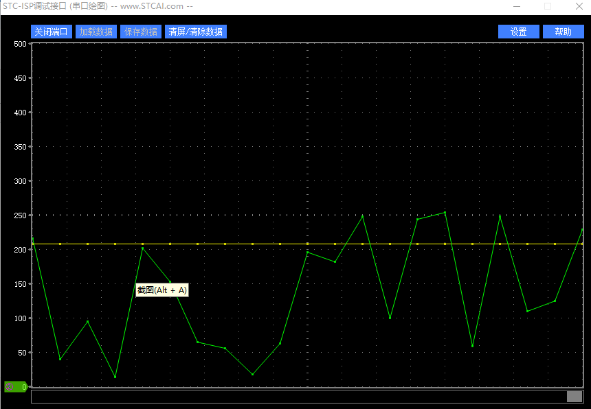

第二个问题是串口绘图不精准,以下两张图中的黄线是SetPosition数据,一张图令SetPosition=500(1),另一张图令SetPosition=2000(2),结果图(1)的黄线却比图(2)的黄线要高,数据也不准

发表于 2023-8-29 20:08:05 来自手机 | 显示全部楼层
小白突然明白了u8只有0-255,难怪画不准
