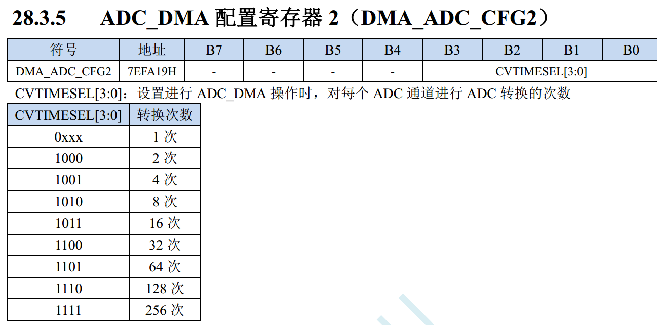

可以选8位模式,这样就可以1M转换率。
DMA只有256次,不够,改65536吧。

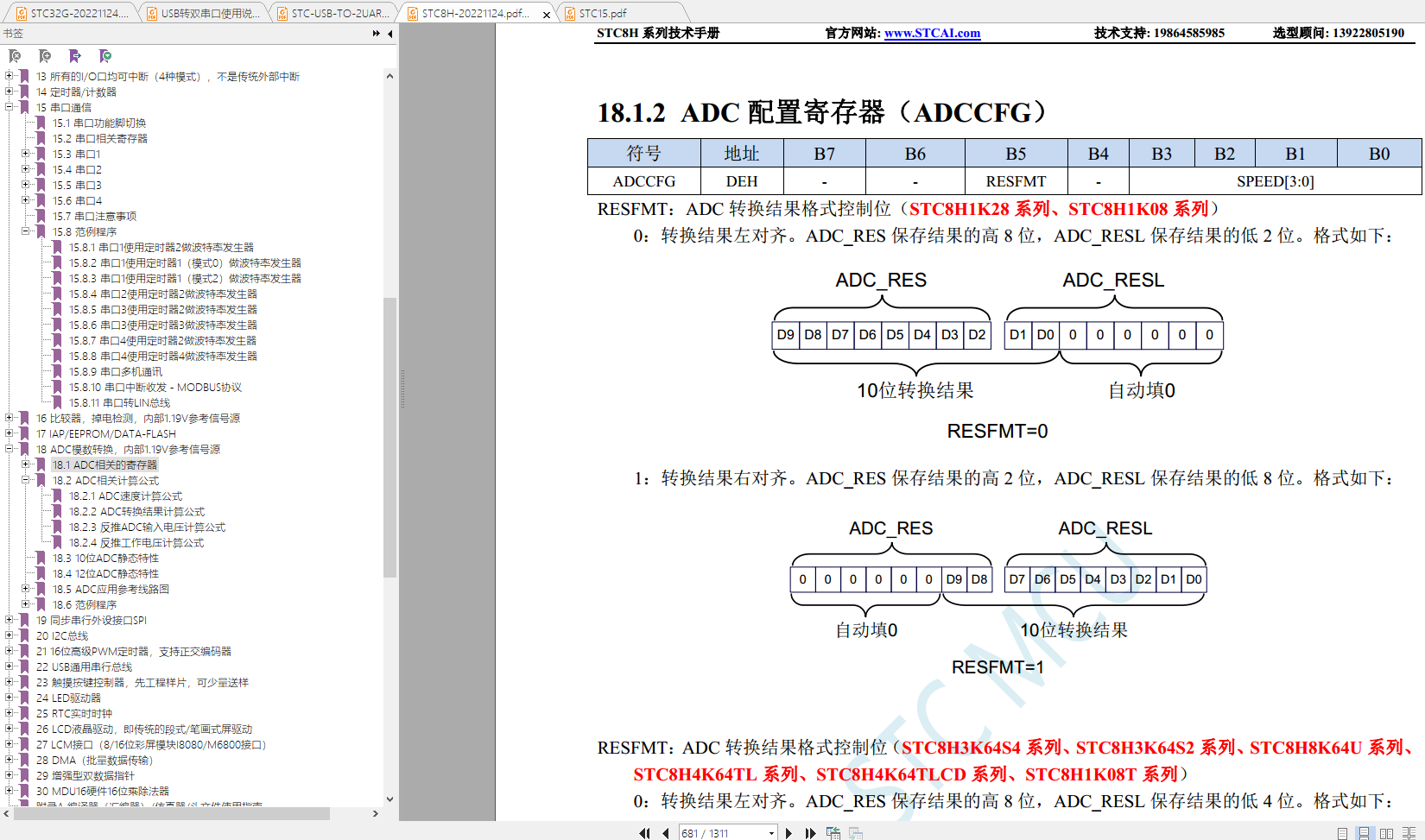

发表于 2022-12-18 14:11:26 | 显示全部楼层
数据左对齐没什么用,取消更简洁
===数据左对齐,不就是8位吗

发表于 2022-12-18 14:14:19 | 显示全部楼层
===联系转换256次,是过采样,将STC8H/STC32G的12位ADC提升到16位ADC,需要连续等间隔256次转换

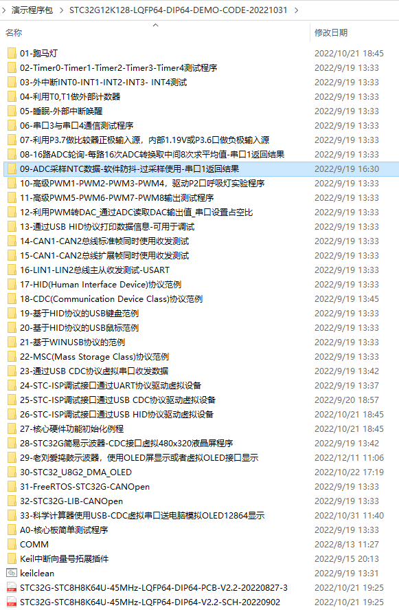

过采样在第9个程序
25432
发表于 2022-12-18 14:18:16 | 显示全部楼层
过采样在第9个程序

 楼主| 发表于 2022-12-18 14:32:42 来自手机 | 显示全部楼层
神农鼎 发表于 2022-12-18 14:12
右对齐:ADC_Val = (ADC_RES<<8)|ADC_RESL
左对齐:ADC_Val = ((ADC_RES<<8)|ADC_RESL)>>4

 楼主| 发表于 2022-12-18 14:43:21 来自手机 | 显示全部楼层
===联系转换256次,是过采样,将STC8H/STC32G的12位ADC提升到16位ADC,需要 ...
不是过采样问题,也不是ADC位数问题,是ADC_DMA问题

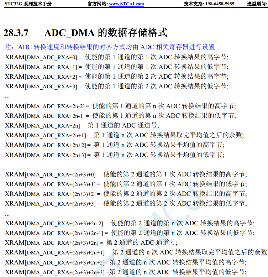

发表于 2022-12-18 14:51:30 | 显示全部楼层
STC这个ADC不是简单的DMA,还可以同步出平均值
功能强,先用着,反复启动就是了, 其他我们再想想,成本而已
