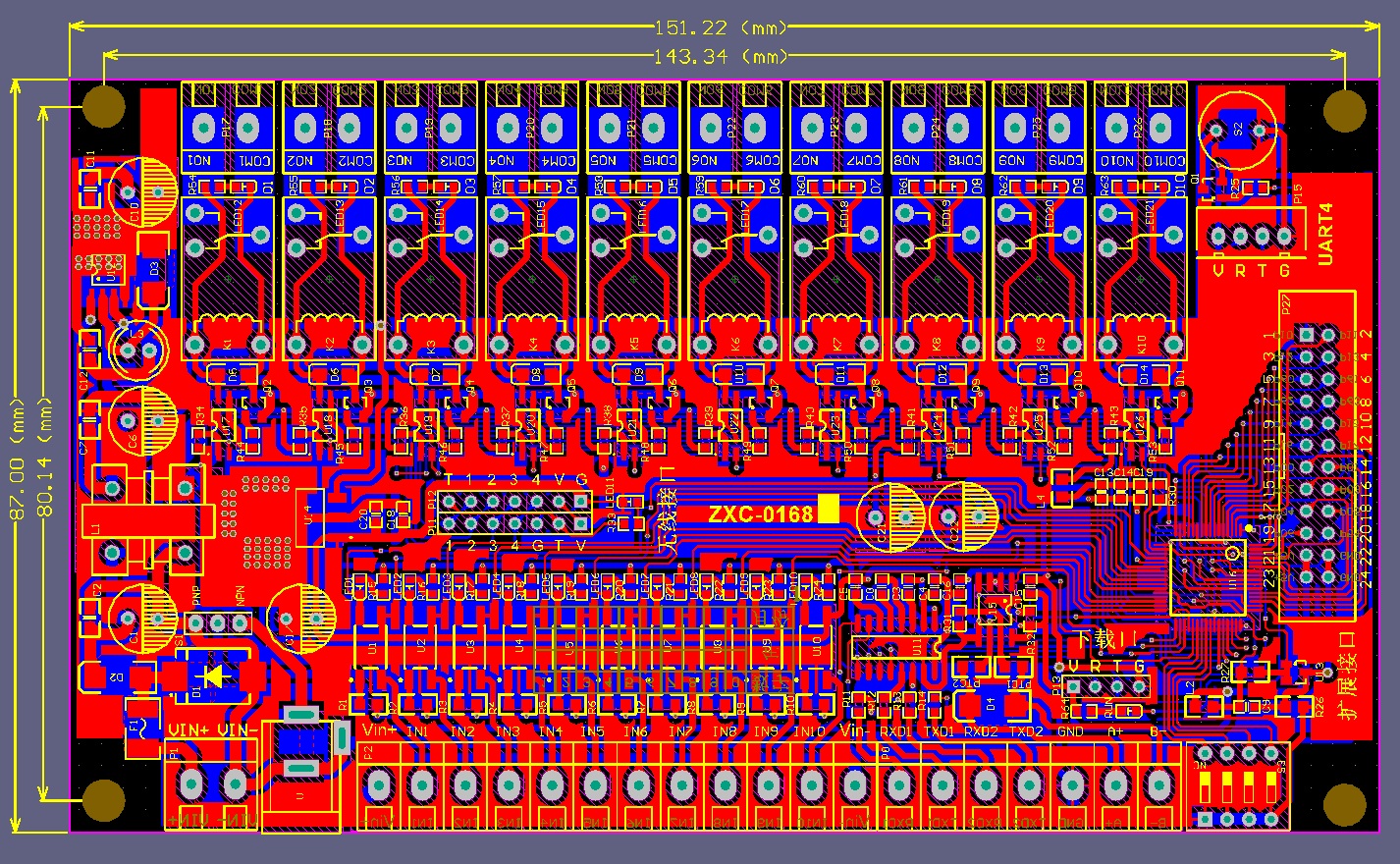

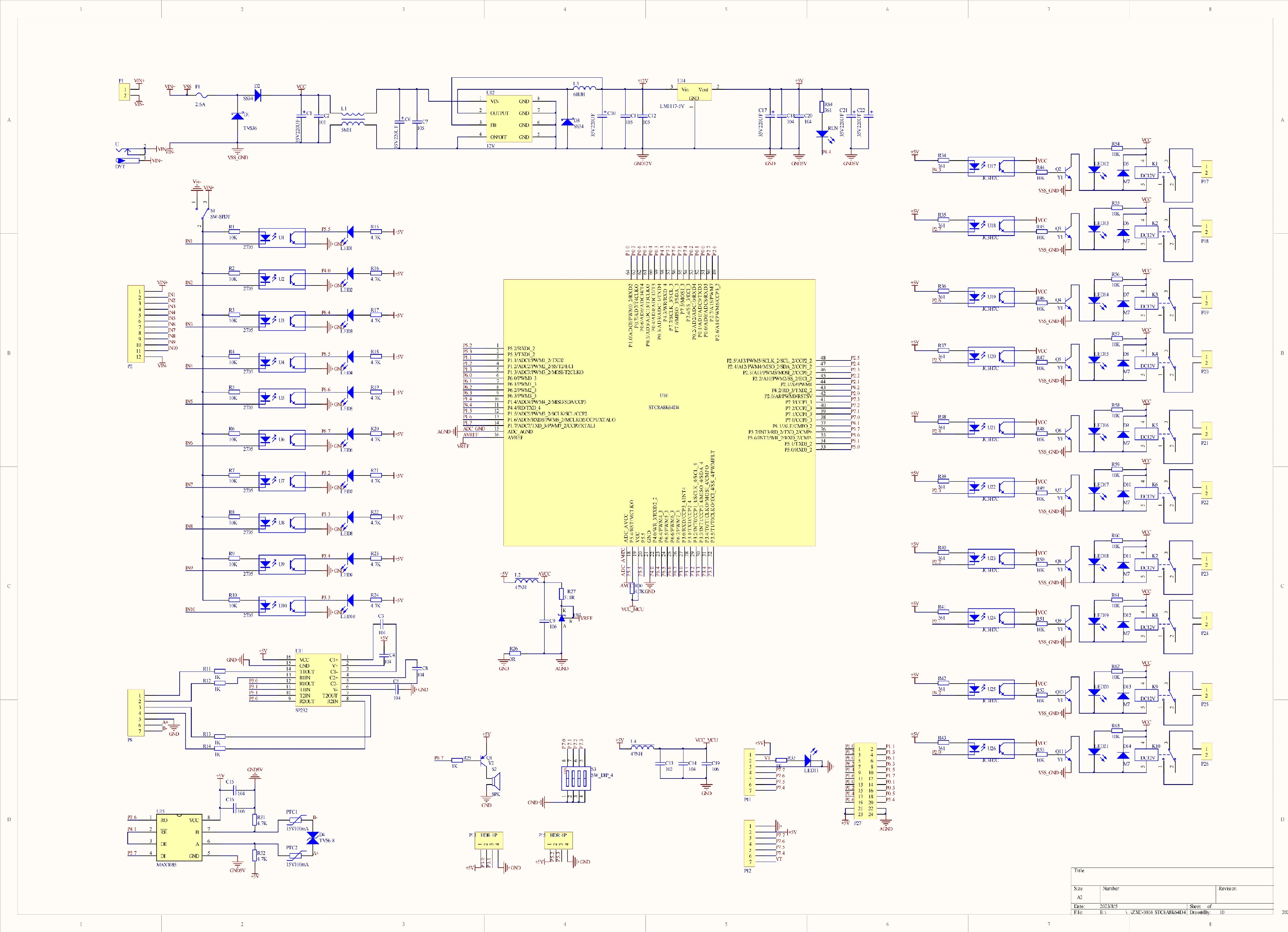

ZXC-0168 STC8A8K64D4单片机10路输入10路输出可编程工控板原理图.pdf
