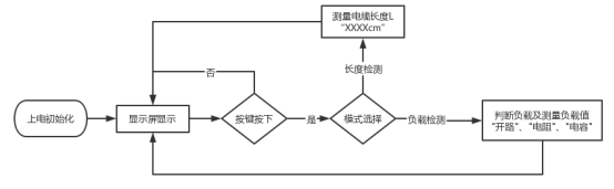

程序流程如图3所示。上电后,按开始键,显示屏显示工作状态“正在检测”,按“长度检测”约1s,工作状态为“结果保持”且显示电缆长度,按“负载检测”按键约1s,工作状态为“结果保持”且负载类型、负载数值及单位。
图3 程序流程图

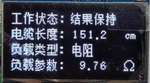

将程序烧入,插入不同负载,记录屏幕显示情况,如图6所示,实验测量部分数据如图下表2所示。
图6  显示屏显示结果
图4所示为负载接10Ω电阻时,显示屏的显示结果,负载类型为电阻,负载参数为9.76Ω,相对误差的绝对值为2.4%,符合题中10%的误差范围。

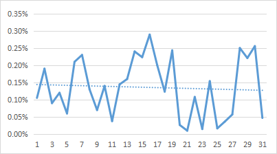

如上表1所示,在1000cm-2000cm之间的电缆,依据电缆误差做折线图如图7所示,误差约在0.13%左右,符合题目在1%的要求,负载测量中,电阻误差约为0.638%左右,电容误差约在0.566%左右,负载误差均在要求范围内,因此,此装置无误。
