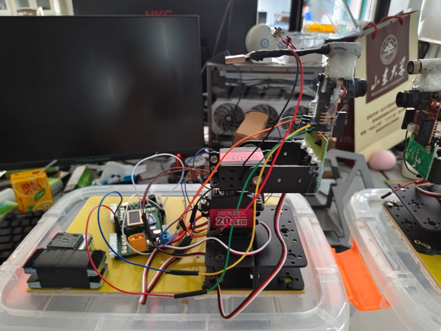

我们是中国计量大学现代科技学院参赛队,在本次2023年全国大学生电子设计竞赛中获得国一,以下是我们的资料分享:
运动目标控制与自动追踪系统(E题)
本系统采用STC32和英飞凌tc264单片机, OpenMV Plus摄像头,结合OpenMV颜色识别与跟随、形状判断和角点、边界提取算法,设计了运动目标控制与自动追踪系统。本系统包含单片机,摄像头,二维云台,舵机,激光,屏幕和靶纸,通过摄像头识别屏幕和靶纸,通过OpenMV进行边界提取和角点坐标提取并进行路径规划和补线处理,处理后的信息通过串口发送至单片机,再由单片机对接收到的信息二次处理后发送打角指令给舵机,控制舵机使激光达到绕边界运动和追踪目标的目的,达到追踪目的后,会相应进行提示。本系统稳定性和安全性较好,结构清晰,人机交互良好。 stc助力2023电赛,e题国一资料分享-1.png
1.1 方案描述
本系统通过OpenMV摄像头对屏幕和靶纸进行识别后,提取边界和角点坐标,并进行路径规划或补线处理,处理后数据经串口发送给单片机,单片机二次处理后将该信息转化为控制舵机打角的信息,将信息传递给舵机后控制舵机上的激光完成指定动作。

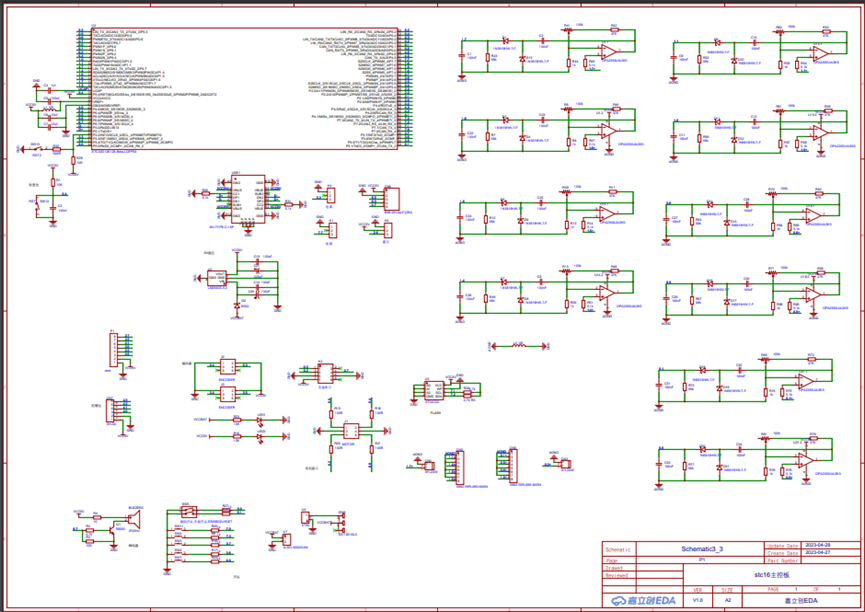

1.3 硬件电路设计
[url=]SCH_Schematic3_3_2023-08- ...[/url]
[url=]PCB_PCB3_3_2023-08-28.pdf[/url]
[url=] stc助力2023电赛,e题国一资料分享-6.png [/url]
[url=] stc助力2023电赛,e题国一资料分享-7.png [/url]

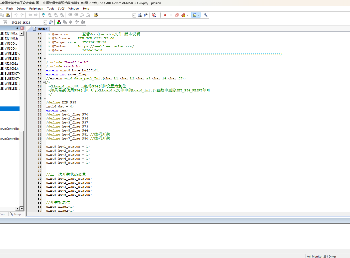

1.4 程序设计
红激光识别部分:[url=]红激光.rar[/url]
绿激光识别部分:[url=]绿激光.rar[/url]
stc32红激光控制部分:[url=]红激光控制.rar[/url]
