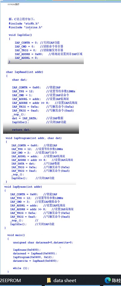

配置EEPROM ,通过外部中断改变变量的值,将值写入EEPROM中,实现掉电记忆功能
#include <STC8H.H>
#include "intrins.h"
void IapIdle();
char IapRead(int addr);
void IapPrograme(int addr, char dat);
void IapErase(int addr);
void INT0_Init(void);
unsigned char temp=1;
void main()
        /**中断初始化*/
        INT0_Init();
        EA = 1; //总中断允许
        P_SW2|=0X80;   //使能访问XFR
        P2M0 = 0X00;
        P2M1 = 0X00;
        //P2 = IapRead(0X0400);
        while(1)
void INT0_Isr() interrupt 0
        temp++;
        if(temp == 1)
                IapErase(0x0400);
                IapPrograme(0x0400, 0XFE);
        if(temp == 2)
                IapErase(0x0400);
                IapPrograme(0x0400, 0XFD);
        if(temp == 3)
                IapErase(0x0400);
                IapPrograme(0x0400, 0XFB);
    if(temp > 3)
                temp = 1;
                _nop_();
                IapErase(0x0400);
        IT0 = 1;  //使能INT0下降沿中断
        EX0 = 1;  //使能INT0中断
void IapIdle()
        IAP_CONTR = 0;  //关闭IAP功能
        IAP_CMD = 0;  //清除命令寄存器
        IAP_TRIG = 0;  //清除触发寄存器
        IAP_ADDRH = 0X80;
        IAP_ADDRL = 0;
        char dat;
        IAP_CONTR = 0X80;       //使能IAP
        IAP_TPS = 12;                          //设置等待参数12MHz
        IAP_CMD = 1;                         //设置IAP读命令
        IAP_ADDRL = addr;                  //设置IAP低地址
        IAP_ADDRH = addr >> 8;  //设置IAP高地址
        IAP_TRIG = 0X5A;                 //写触发命令(0X5A)
        IAP_TRIG = 0XA5;                  //写触发命令(0XA5)
        _nop_();
        dat = IAP_DATA;                  //读IAP数据
        IapIdle();                          //关闭IAP功能
        return dat;
        IAP_CMD = 2;                         //设置IAP写命令
        IAP_DATA = dat;                        //写IAP数据
        _nop_();
        IAP_CMD = 3;                         //设置IAP擦除命令
        _nop_();

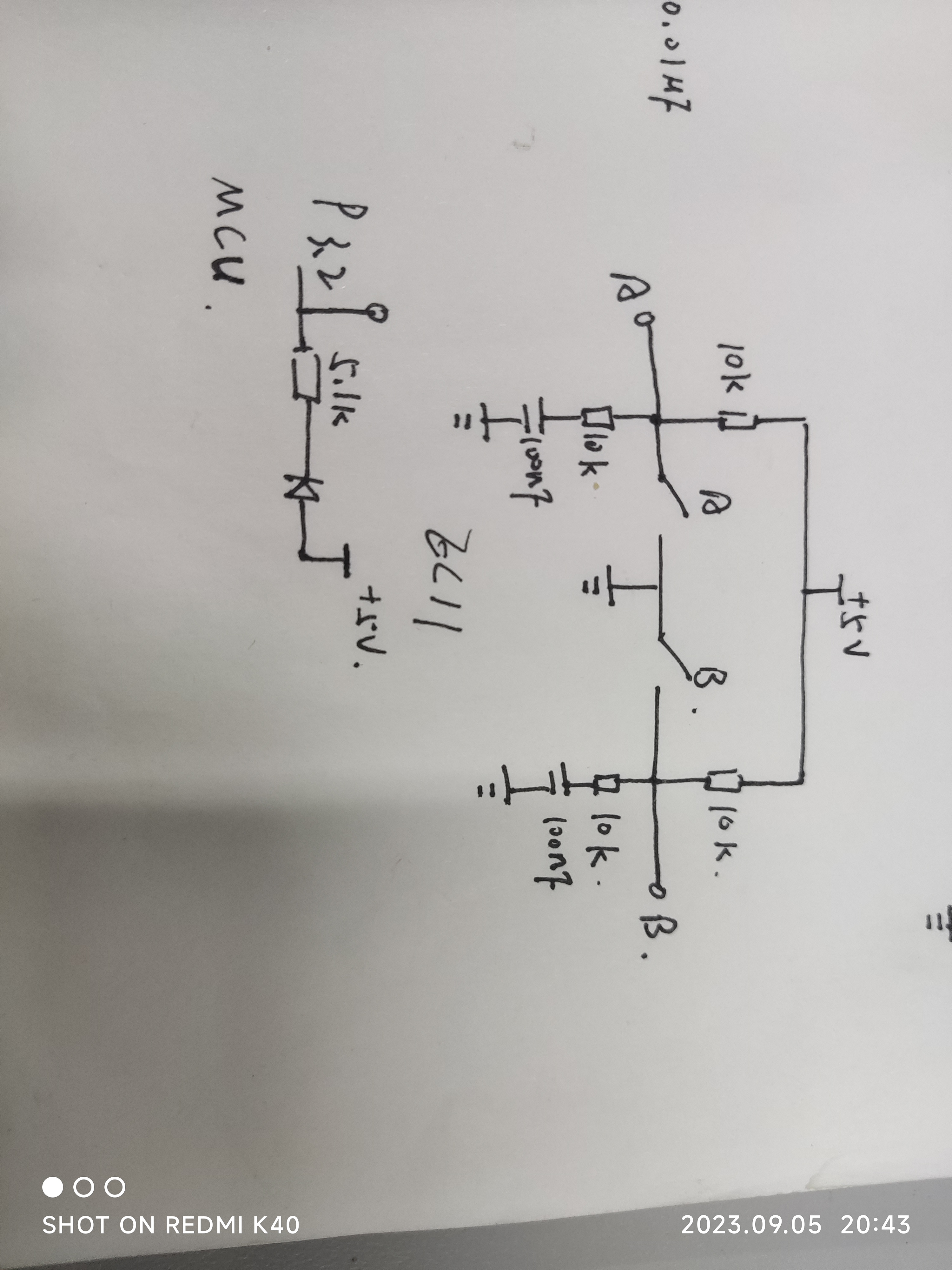

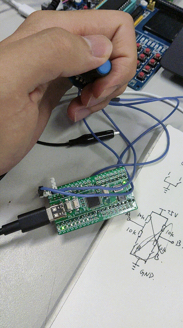

发表于 2023-9-5 20:55:38 | 显示全部楼层
利用单片机一个外部中断和一个普通io口实现检测EC11旋转编码器的正反转和计数功能
#include <stc8h.h>
char LED[]={0xfe,0xfd,0xfb,0xf7,0xef,0xdf,0xbf,0x7f};
char i;
//sbit PIN1 = P2^0;
void Delay(unsigned long x);
void Timer1_Init(void);
void main(void)
/*准双向口模式*/
        P2M1=0X00;
        P2M0=0X00;
        P0M1=0X00;
        P0M0=0X00;
        P3M0 = 0x00; P3M1 = 0xFF; P3NCS = 0x00;
        EA = 1; //总中断允许
/**中断初始化*/
        INT0_Init();
        while(1)
                P2 = LED[i];
        if(P10 == 1)
                i++;
        if(i > 7)
                i=0;}
        if(P10 == 0)
                i--;
        if(i < 0)
            i=7;
        EX0 = 1;  //使能INT0中断

发表于 2024-12-6 16:39:58 | 显示全部楼层
按照5#测试了一下,旋转一个脉冲,数据加2,不知道是什么原因?
