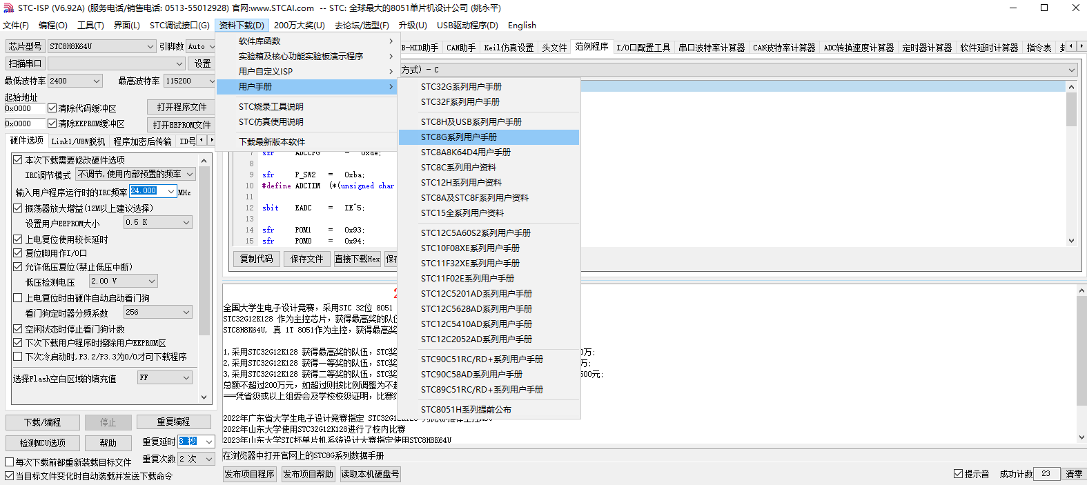

发表于 2023-8-27 18:46:05 | 显示全部楼层
你直接使用 STC8G的参考程序,和STC15W408AS不一样的
下载个最新的STC8G数据手册研究下

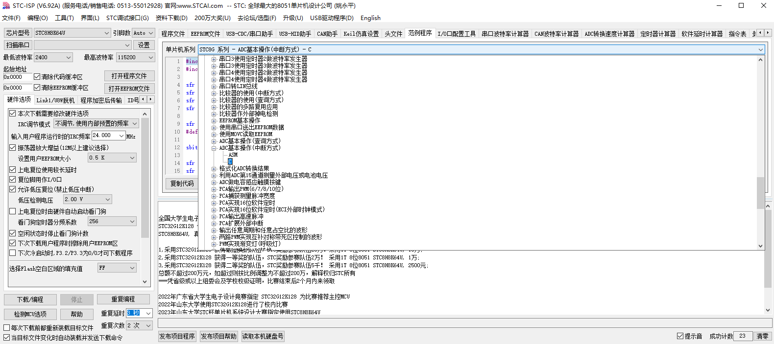

发表于 2023-8-28 10:27:35 | 显示全部楼层
STC8G、STC8H的ADC有改进,初始化稍有不同。
#define ADC_START        (1<<6)        /* 自动清0 */
#define ADC_FLAG        (1<<5)        /* 软件清0 */
#define        ADC_SPEED        3                /* 0~15, ADC时钟 = SYSclk/2/(n+1) */
#define        RES_FMT                (1<<5)        /* ADC结果格式 0: 左对齐, ADC_RES: D9 D8 D7 D6 D5 D4 D3 D2, ADC_RESL: D1 D0 0  0  0  0  0  0 */
                                                        /*             1: 右对齐, ADC_RES: 0  0  0  0  0  0  D9 D8, ADC_RESL: D7 D6 D5 D4 D3 D2 D1 D0 */
#define CSSETUP                (0<<7)        /* 0~1,  ADC通道选择时间      0: 1个ADC时钟, 1: 2个ADC时钟,  默认0(默认1个ADC时钟) */
#define CSHOLD                (1<<5)        /* 0~3,  ADC通道选择保持时间  (n+1)个ADC时钟, 默认1(默认2个ADC时钟)                */
#define SMPDUTY                10                /* 10~31, ADC模拟信号采样时间  (n+1)个ADC时钟, 默认10(默认11个ADC时钟)              */
                                                        /* ADC转换时间: 10位ADC固定为10个ADC时钟, 12位ADC固定为12个ADC时钟.
        P_SW2 |=  0x80;        //访问XSFR
        P1n_pure_input(0x03);        //设置要做ADC的IO做高阻输入
        P3n_pure_input(0x7f);        //设置要做ADC的IO做高阻输入
        ADC_CONTR = 0x80 + 0;        //ADC on + channel
        ADCCFG = RES_FMT + ADC_SPEED;
        ADCTIM = CSSETUP + CSHOLD + SMPDUTY;
