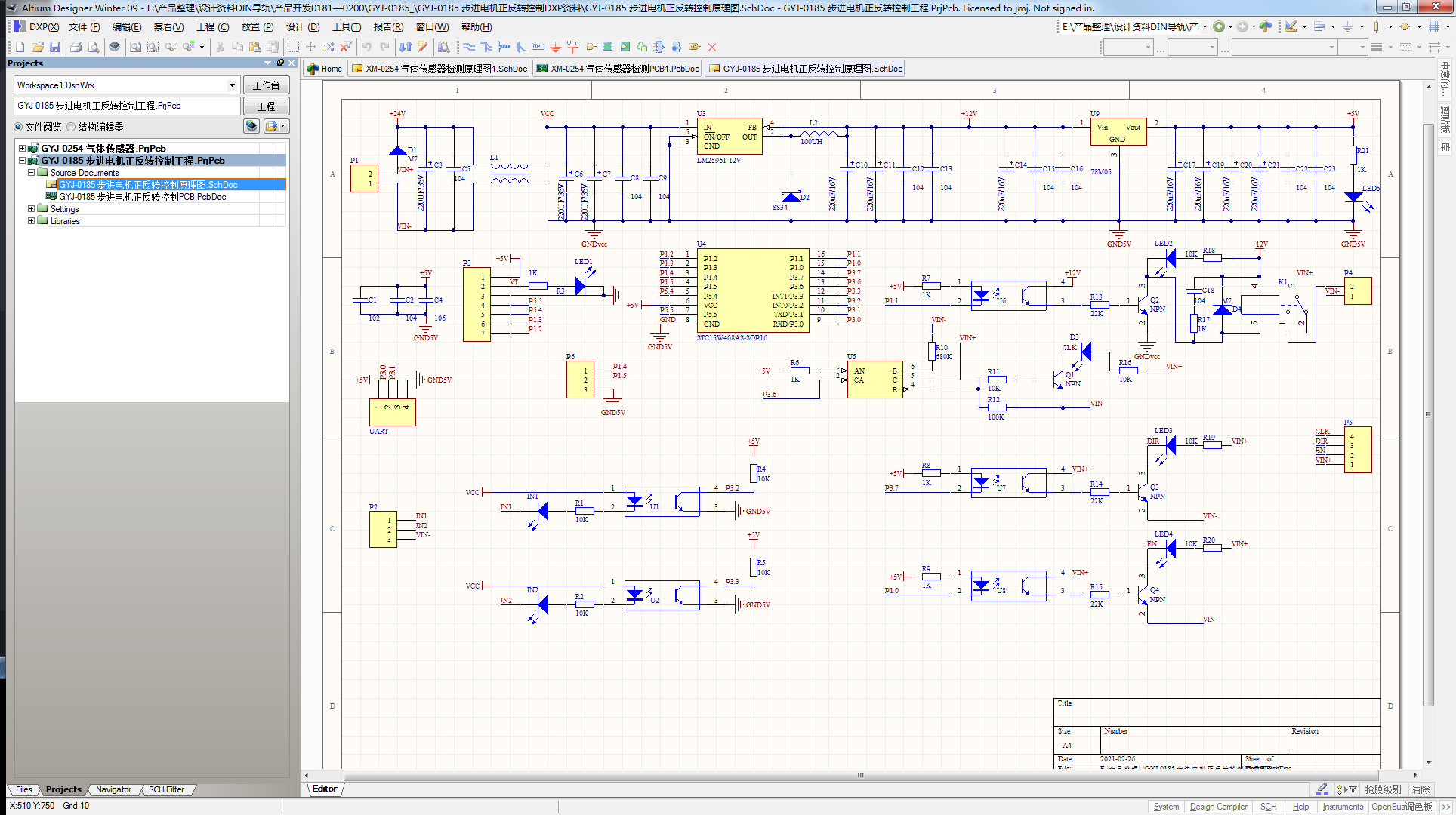

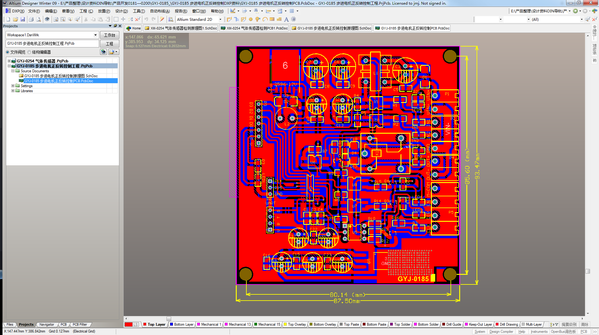

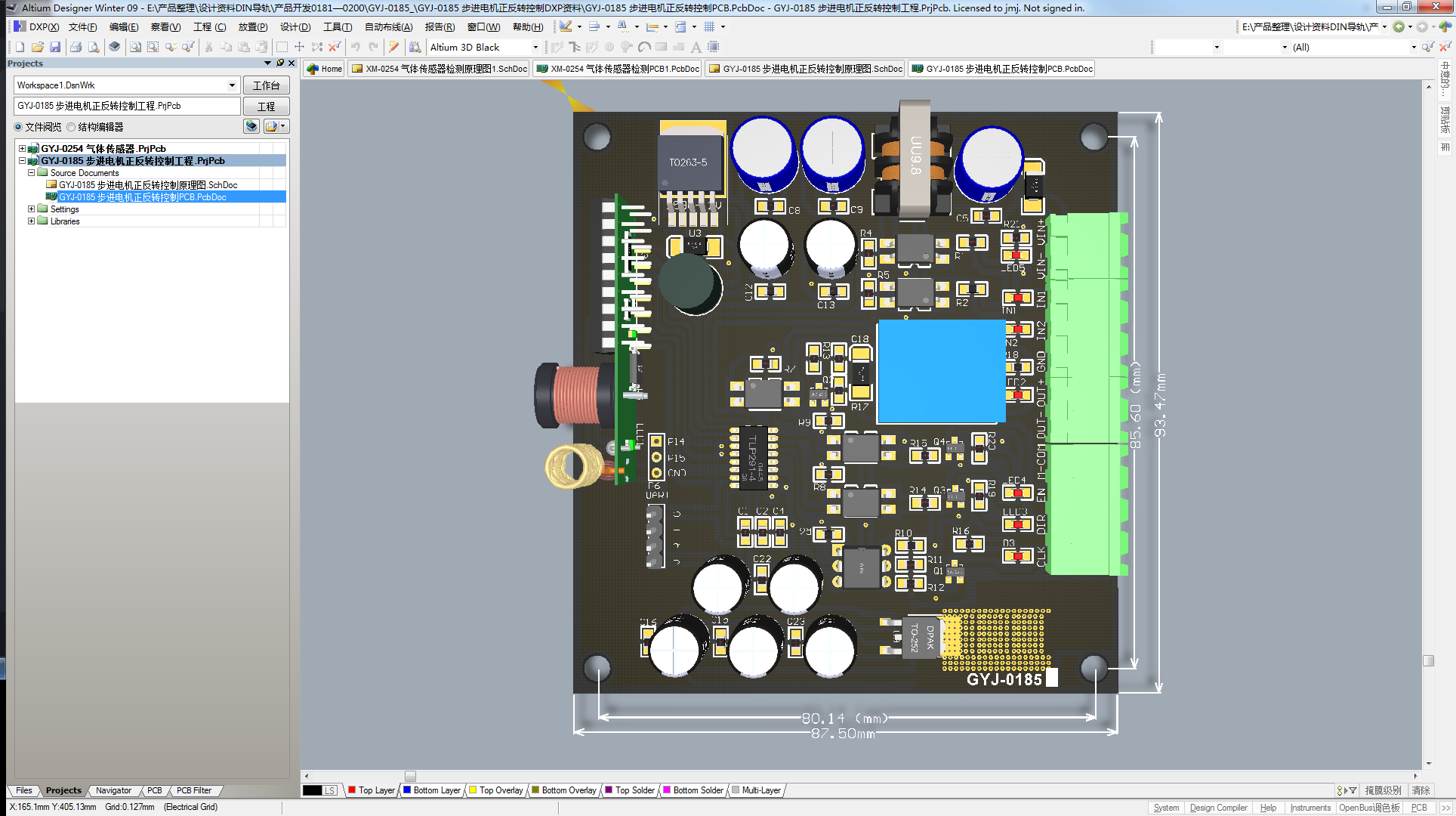

使用STC15W408AS单片机设计的可遥控的步进电机正反转控制带停止抱死程序
  • 打卡总天数:7
  • 最近打卡:2024-11-26 00:25:05
24
256
256
发表于 2023-8-27 14:45:34 | 显示全部楼层 |阅读模式
【声明】此程序仅用于学习与参考,引用请注明版权和作者信息!
