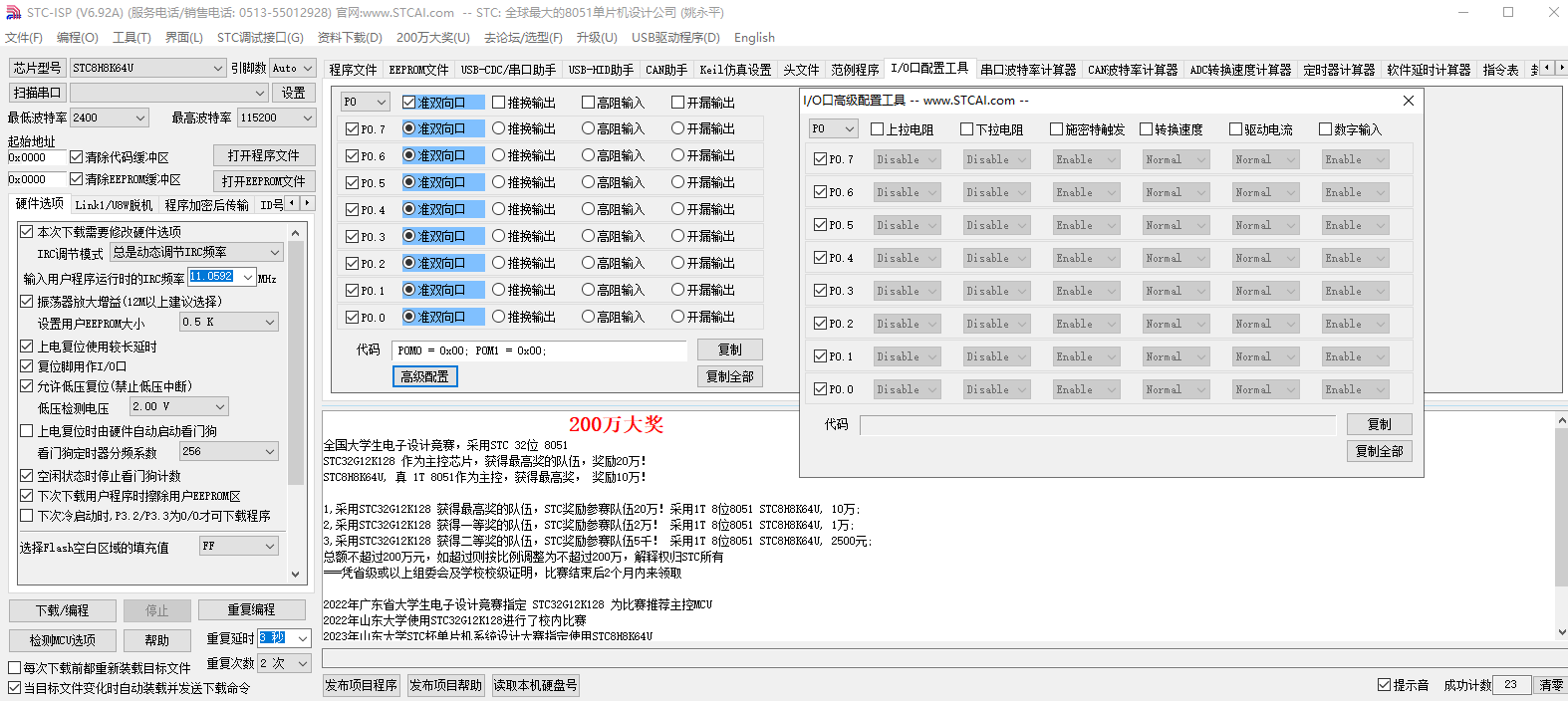

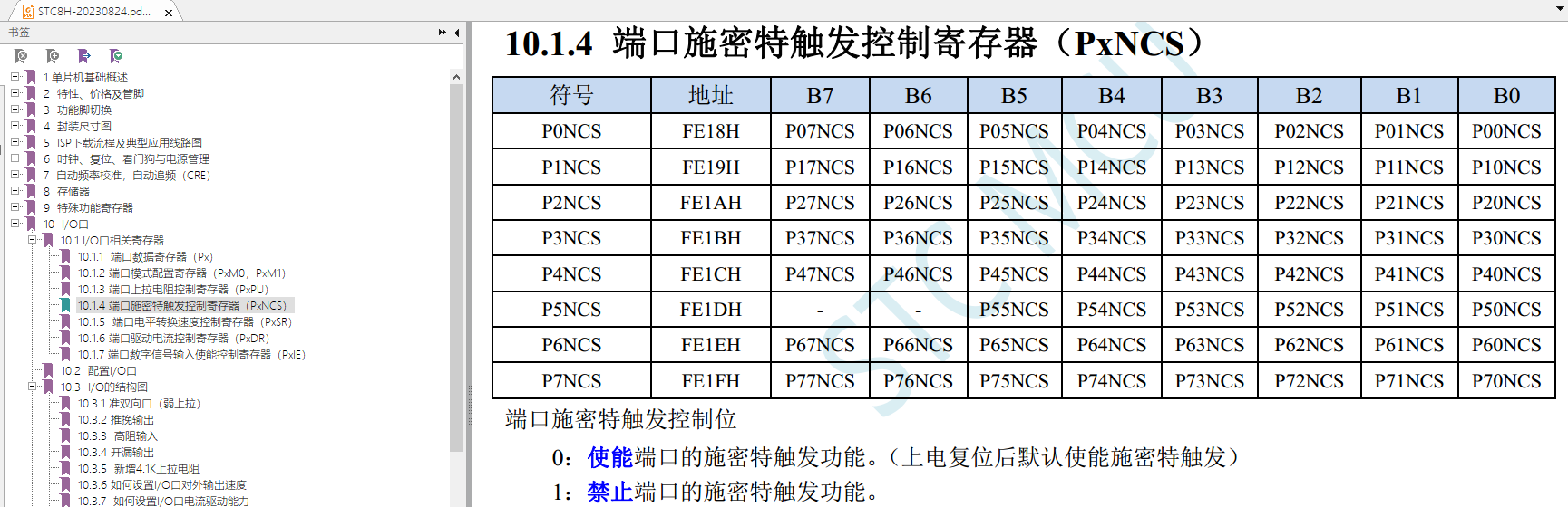

正确的方法,自己配置下
http://www.stcmcudata.com/STC8F-DATASHEET/STC8H.pdf
