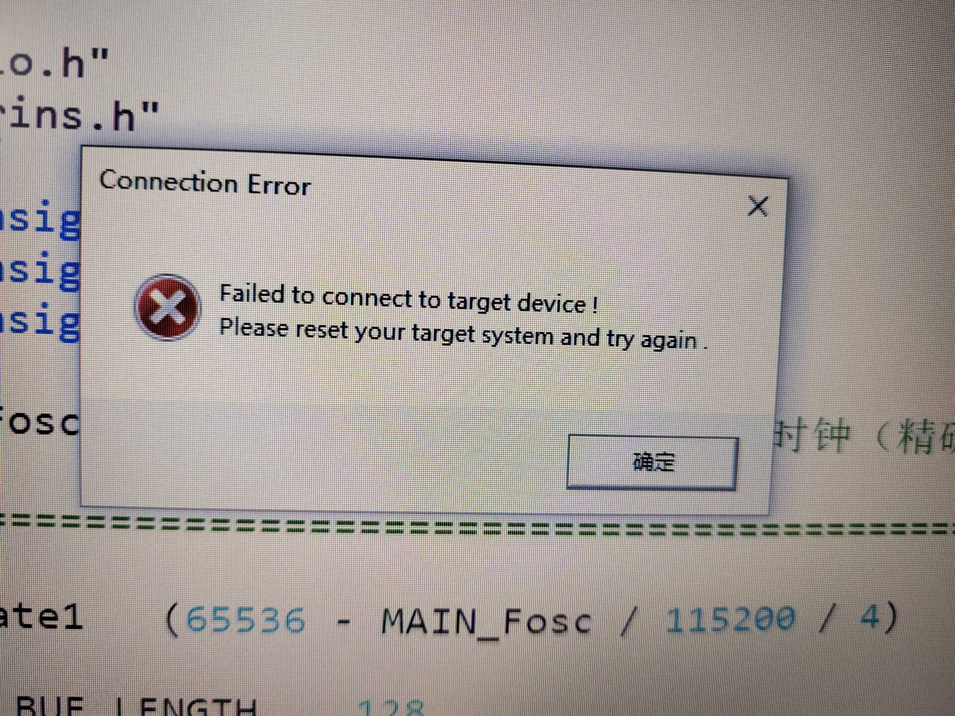

我现在遇到两个问题
1.仿真器无法下载
file:///E:\QQ\缓存\1549514118\Image\C2C\_1487027326__53a0826c4545132468fcfeea8de6c482_2083446844_IMG_20230826_143911_0_xg_0.jpg

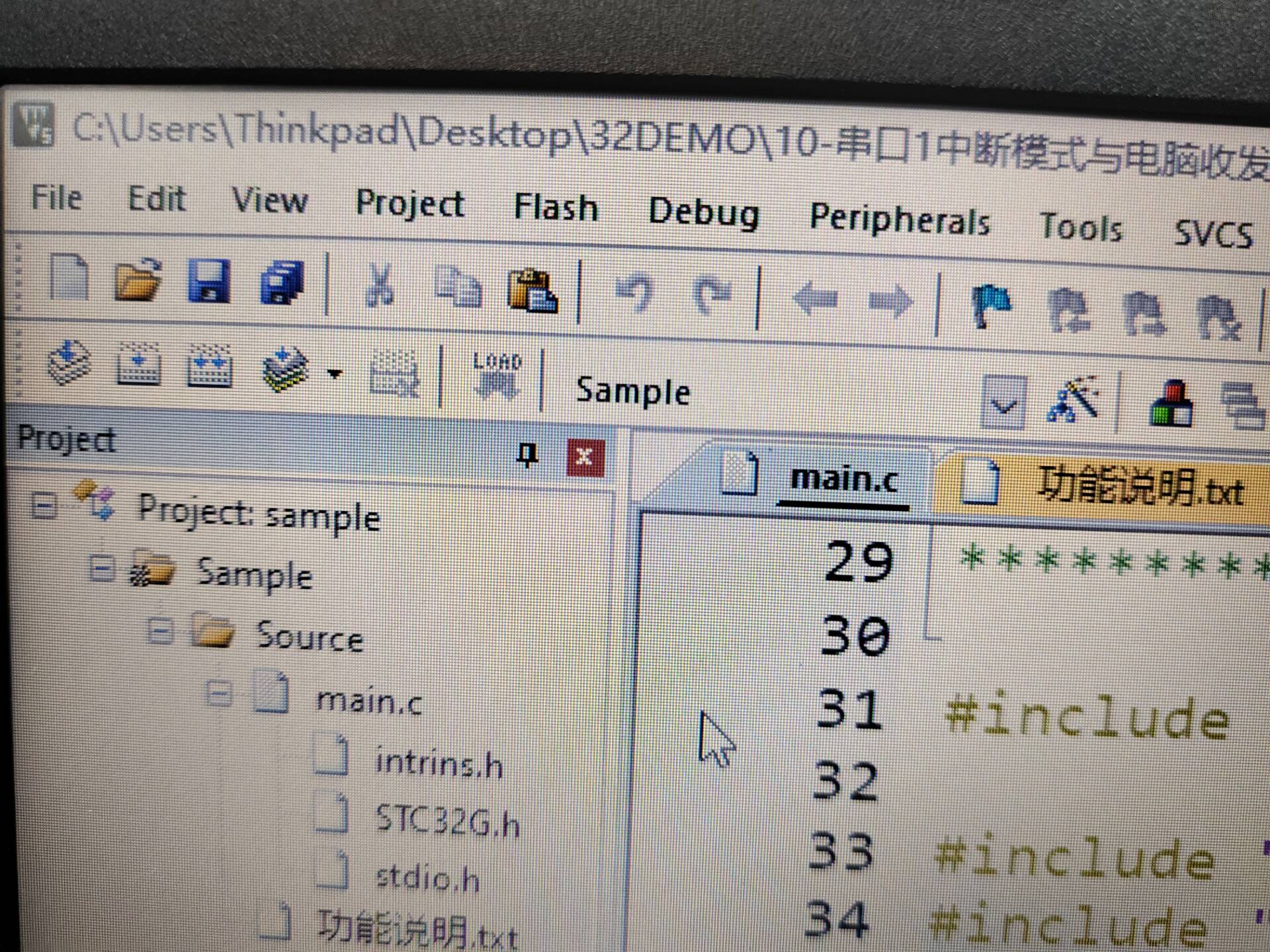

2.keil下载程序按钮是灰色的
file:///E:\QQ\缓存\1549514118\Image\C2C\_997711070__7fcf01de44bae1a54f71d8a0875eaba0_2111152474_IMG_20230826_143920_0_xg_0.jpg
我用的芯片是STC32G12K128,仿真器是STC—USB LINK 1D
昨天还好好的,然后今天烧录一个DEMO就变成这样,最奇怪的就是我仅有昨天烧的一个DENO可以用(烧录加仿真都行),其他的程序或者DEMO都不行!
这是什么情况啊,求大佬帮帮

发表于 2023-8-27 17:29:40 | 显示全部楼层
我发现我就是通过仿真器用了官方的串口助手烧录到芯片,然后就不能在线仿真了,这个·怎么恢复

发表于 2023-8-28 15:28:25 | 显示全部楼层
按照此贴的步骤来:
用 STC-USB Link1D 硬件SWD仿真STC32 - https://www.stcaimcu.com/forum.p ... &extra=page%3D1
