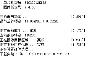

此芯片做过仿真芯片,使用STC-USB-LINK1下载不行
使用串口下载也不行

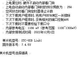

看论坛里有用STC-USB Writer (HID1)下载成功的,我试了提示:单片机型号选择错误(感觉这时候他写的是link1里面的CPU?)

发表于 2023-8-26 10:14:39 | 显示全部楼层
楼主是不是用串口或者USB口设置成仿真芯片或者进行过仿真?
如果制作成串口和USB仿真的芯片,想要恢复正常的下载或者用linkSWD仿真设置仿真芯片,必须使用USB下载一次后才能恢复正常下载或用linkSWD仿真设置仿真芯片。否则会提示“下载失败”。

 楼主| 发表于 2023-8-26 11:21:02 | 显示全部楼层
如果制作成串口和USB仿真的芯片,想要恢复正常 ...
@根据8051启蒙者的提示,找到USB下载模式,使用STC套件里的STC-USB TYPEA连接线,把我设计的板子上的P3.2引脚接地。插入笔记本USB后没有读到STC-USB Writre(HID1),反复拔插都不行,使用屠龙刀也不行。无意中换了一个笔记本USB接口,读到了STC-USB Writre(HID1),然后断开P3.2的接地线,下载程序成功后恢复正常。原来那个笔记本USB插孔之前和之后使用STC-LINK1下载都正常。
