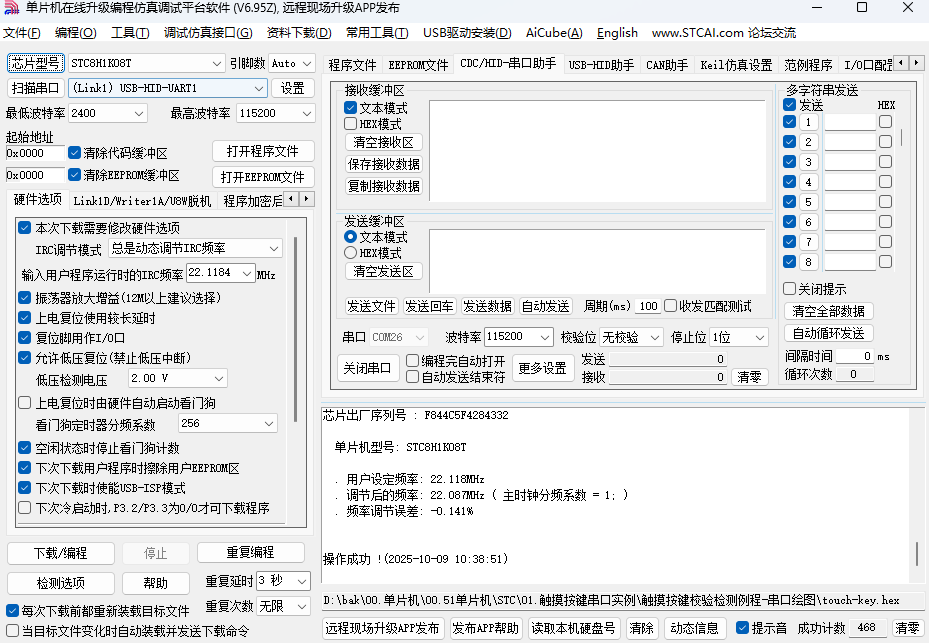

请教一下 我使用公司的串口通信 例程 但是串口上位机接收不到单片机发来的数据

使用官方例子直接烧录到芯片里测试收不到的话,先检查你通信的接口跟程序设置的是否一致,此外IRC主频、串口波特率也要跟程序设置一致。
如果以上排查都没问题的话,检查硬件连接是否有干扰,通信接口是否有虚焊、短路。

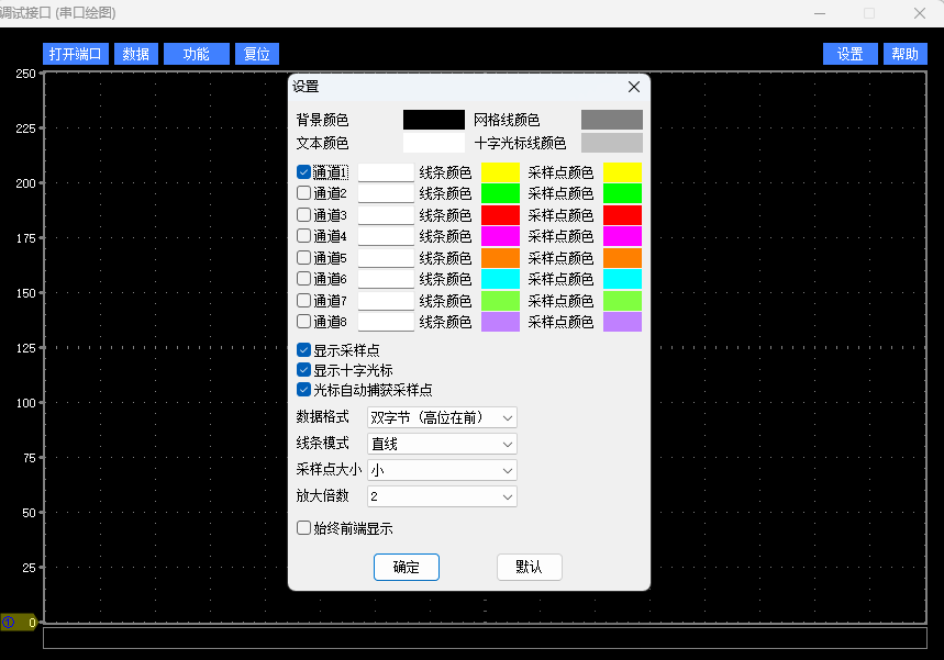

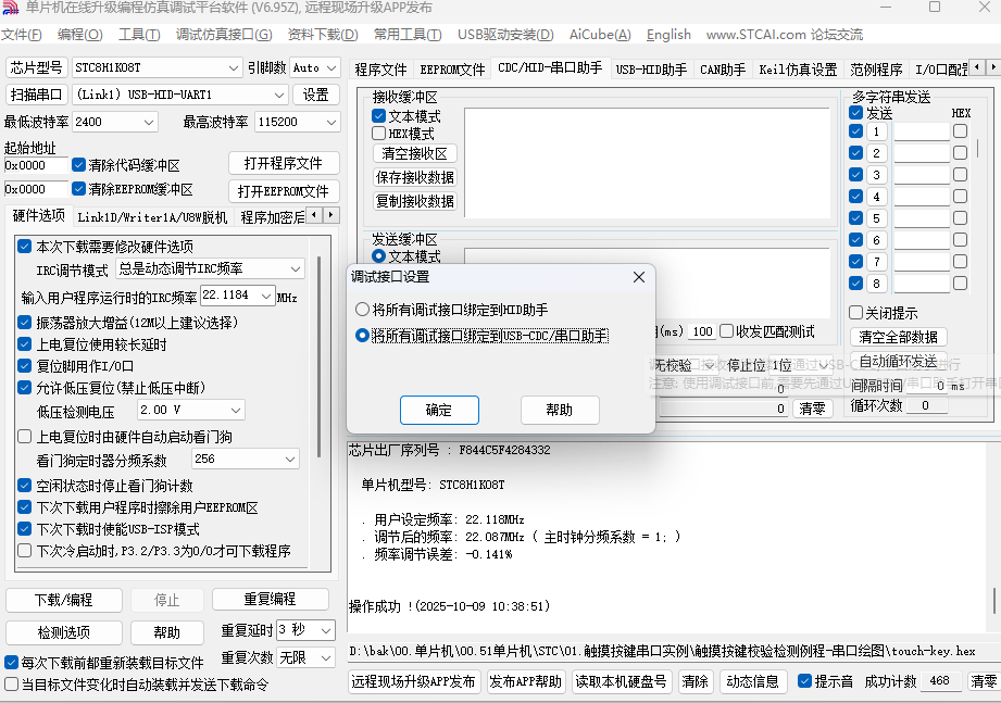

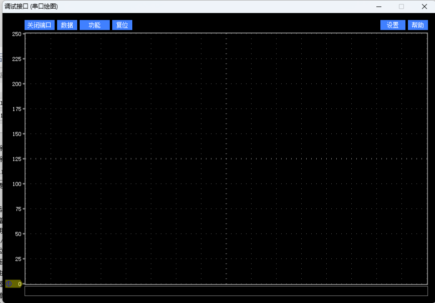

测试串口绘图无效哦,设置也没有问题哦

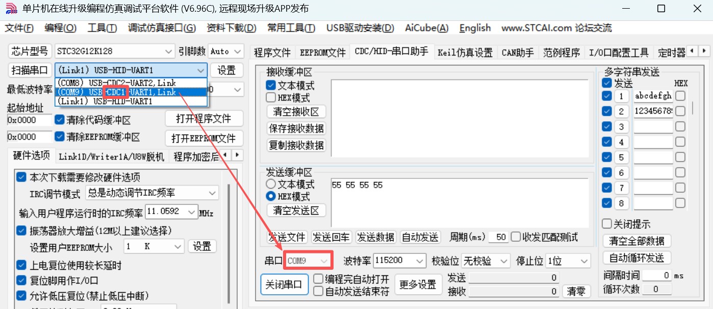

串口助手选择CDC1对应的COM口,接收缓冲区看看收到的数据范围是多少,串口绘图的纵坐标要选择合适的范围进行显示
