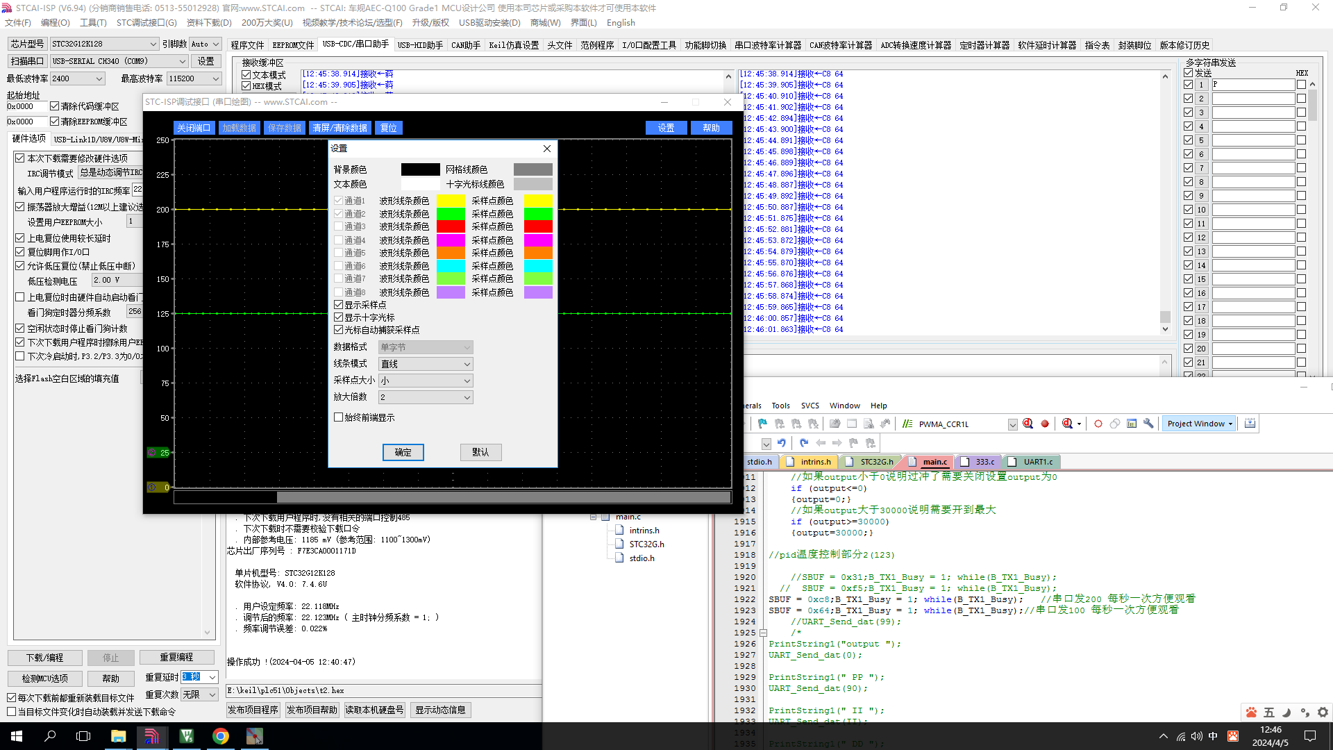

上面用的是stc32G芯片测试的串口绘图功能。用的是最新的ISPV6.94  用6.91也是可以的。这个在哪里找到呢?在STC调试接口菜单下,需要接串口助手打开相对应该的串口。
然后在程序中为了方便看设置个1秒一次发送串口数据,比如200 100  这样就出现了图中的样子。还要设置成2个通道,这样就可以调试自己的程序了。
为什么里面的100不在100上而在125上? 这是因为线图可以根据自己的需要调位置。只需要自己把标尺调节到0上就可以了。不会出现数据不配套了。

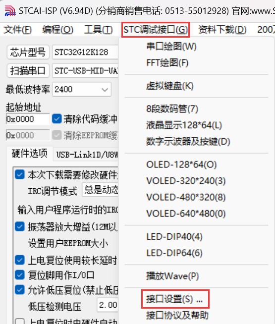

下载时, 选择IRC时钟 22.1184MHz。
使用串口绘图前设置调试接口绑定到USB-CDC/串口助手:

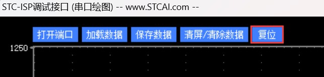

打开串口绘图后如果感觉有在动,但是看不到波形图的话,点击复位按钮将标签复位到零点:
