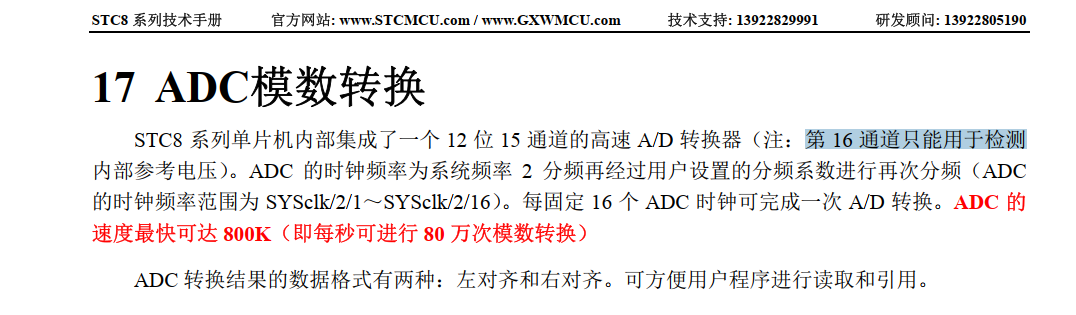

发表于 2023-8-24 09:48:38 | 显示全部楼层 |阅读模式
  参考电压可以读,供电电压在哪里读到

 楼主| 发表于 2023-8-24 10:42:45 | 显示全部楼层
可以提供一下文档吗?
可以去STC老官网下载(www.stcmcudata.com),我下面先贴出给您。  详情 回复 发表于 2023-8-24 10:52

发表于 2023-8-24 10:52:15 | 显示全部楼层
Zhou*** 发表于 2023-8-24 10:42
可以提供一下文档吗?
STC8A-STC8F-20220920.pdf (12.61 MB, 下载次数: 224)

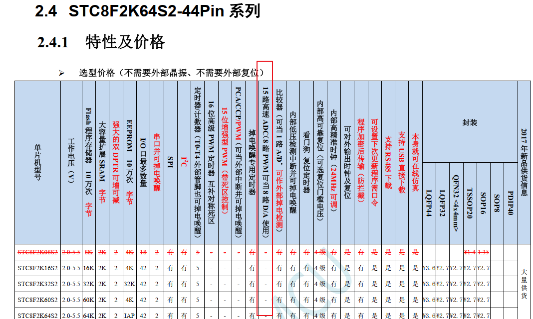

 楼主| 发表于 2023-8-25 10:31:10 | 显示全部楼层
不行啊,读不了,卡死在while (!(ADC_CONTR & 0x20)); //查询 ADC 完成标志
你的型号刚开始我看错了,我看成了STC8H的。 STC8F系列没有ADC的,换成STC8H的吧,STC8F停止供货了。  详情 回复 发表于 2023-8-25 14:15

发表于 2023-8-25 14:15:01 | 显示全部楼层
STC8F系列没有ADC的,换成STC8G的吧。
