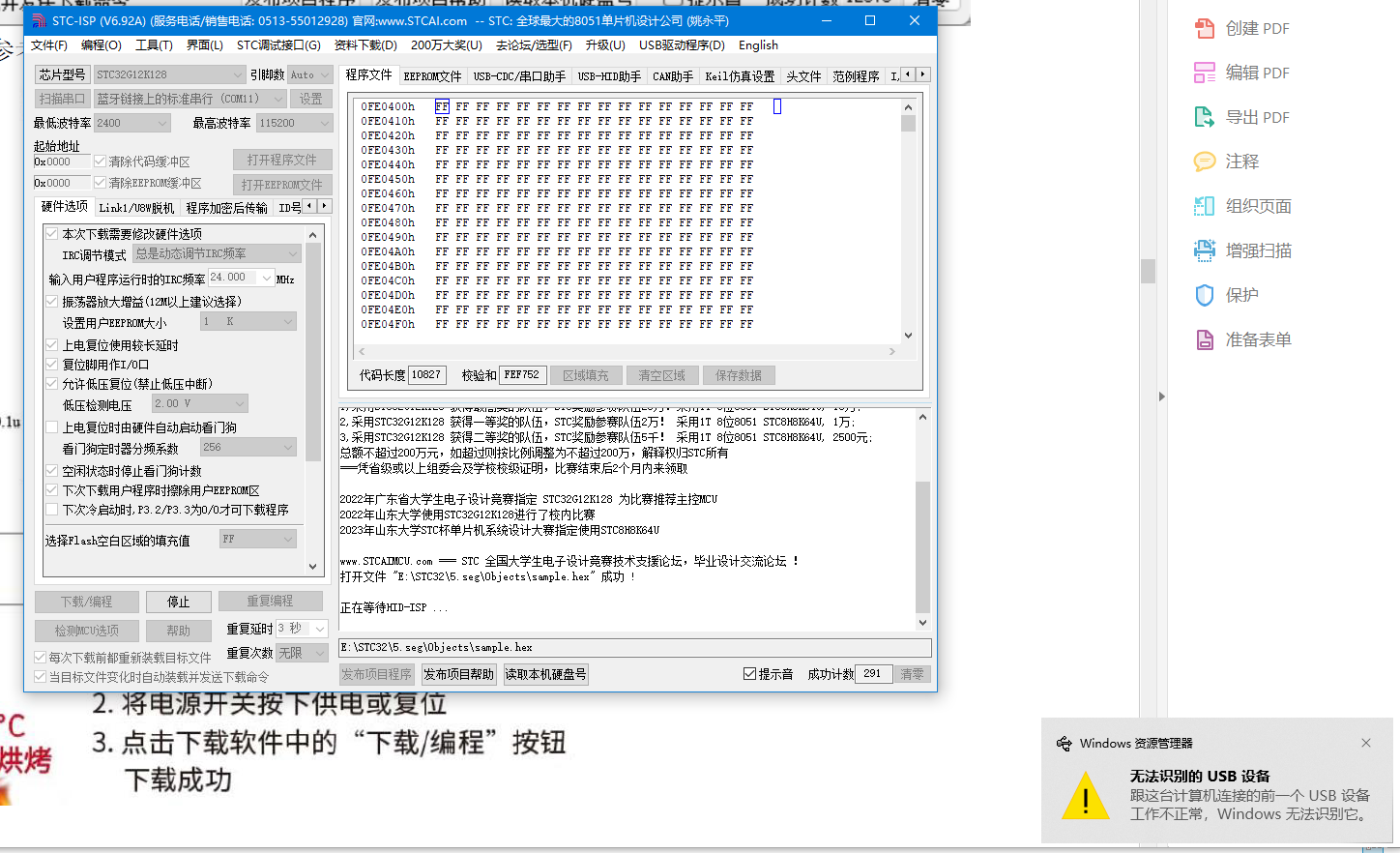

昨天晚上电脑连接STC32G12K128实验箱-V9.6,使用STC-ISP软件准备下载编译好的程序(本机是WIN11操作系统,之前板子下载正常,运行正常),采用按住INT0,点按ON/OFF键的方式,提示:
无法识别的USB设备
跟这台计算机连接的前一个USB设备工作不正常,Windows无法识别它。
无法正常下载。开发板指示灯亮,蜂鸣器工作正常。按ON/OFF键有蜂鸣。

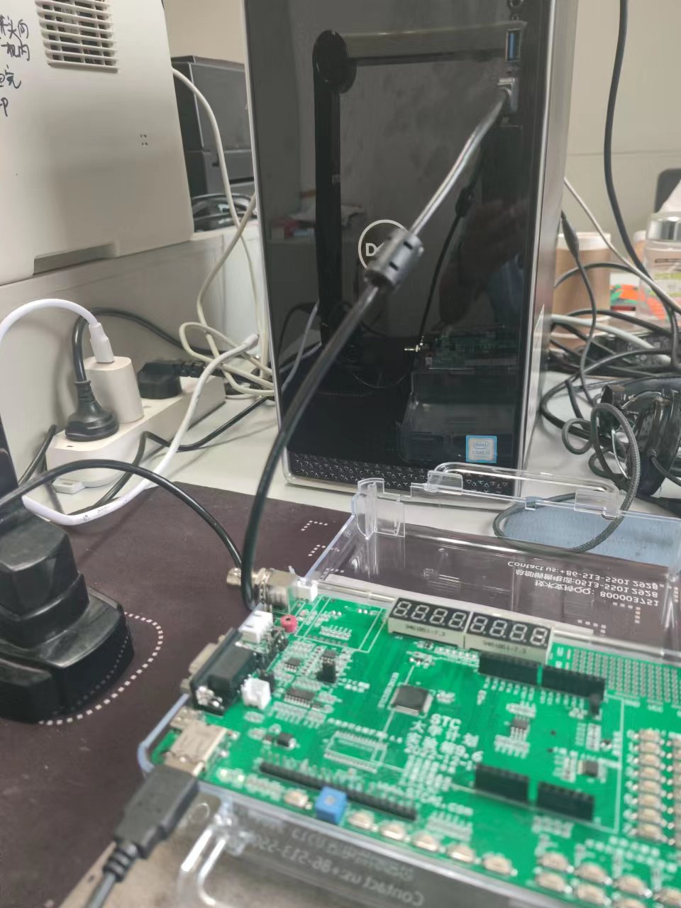

发表于 2023-8-24 09:52:03 | 显示全部楼层
STCAI 发表于 2023-8-24 09:35
是用的实验箱配套的黑色两头公的线吗
实验箱配的公母线和自己的Type-C都已试验,提示一样。
欢迎大家访问我的CSDN:打酱油的工程师

8090
发表于 2023-8-24 13:26:35 | 显示全部楼层
台式机接机箱背后的USB接口
机箱前面的USB接口是通过飞线连接到主板的,会导致信号衰减甚至通信出错

发表于 2023-8-24 14:23:11 | 显示全部楼层
乘风*** 发表于 2023-8-24 13:26
台式机接机箱背后的USB接口。
机箱前面的USB接口是通过飞线连接到主板的,会导致信号衰减甚至通信出错。
谢谢您的提醒,已更换试验,提示同样的错误。
