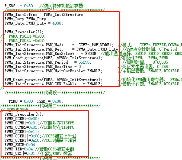

STC8H8K64U 是否可以用PWM1P输出pwm波形控制舵机,用PWMB5通道测量脉宽。写 的程序会发现有冲突  只能控制舵机或者测量脉宽

如图  只有把代码段一注释  代码段二才能正常运行
两段代码同时存在  只有代码段一程序能正常执行

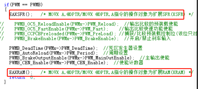

库函数代码有EAXRAM();增加一行EAXSFR()在第二段代码前就搞定
