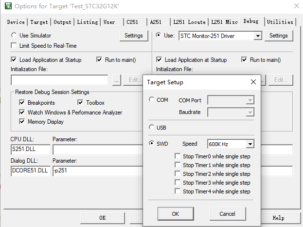

2.Keil仿真设置
Keil仿真设置
Keil仿真设置

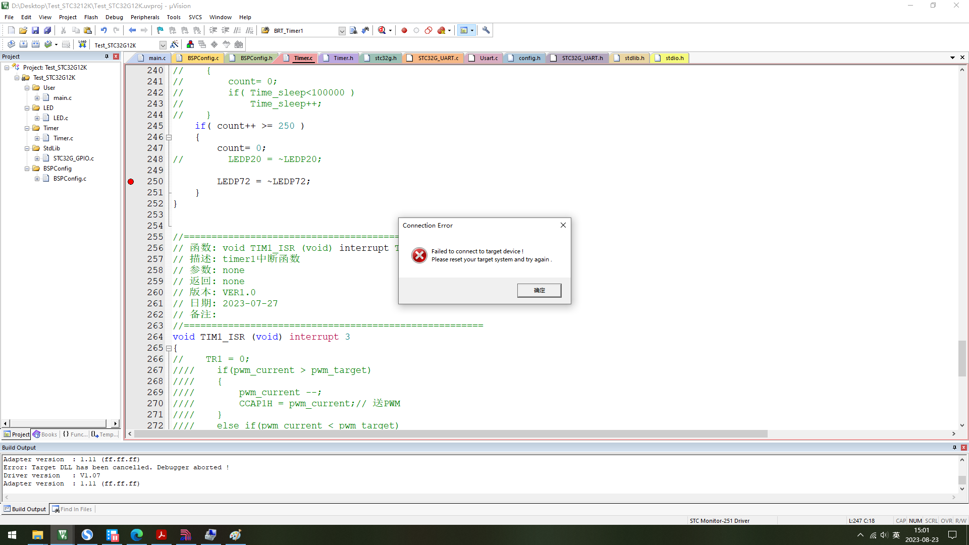

3.运行Keil仿真,弹出联接目标错误
运行仿真弹出联接目标错误
运行仿真弹出联接目标错误
4.关掉联接错误,弹出终止调试
关掉联接错误,弹出终止调试
关掉联接错误,弹出终止调试
请帮忙分析一下什么问题,谢谢!!!

正在设置硬件选项 ...
下载失败 !
你之前应该有使用USB或者串口模式设置过仿真芯片,只要使用USB下载模式重新烧录一次MCU就可以恢复。
这个演示视频后面有介绍:
https://www.stcaimcu.com/forum.php?mod=viewthread&tid=3433

按照视频方法,将使用硬件USB接口进行下载,修复了此问题,十分感谢!
