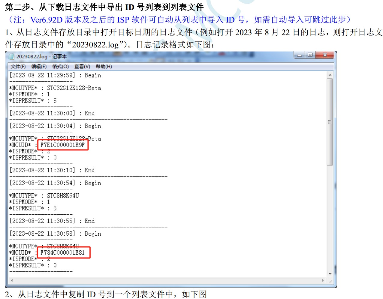

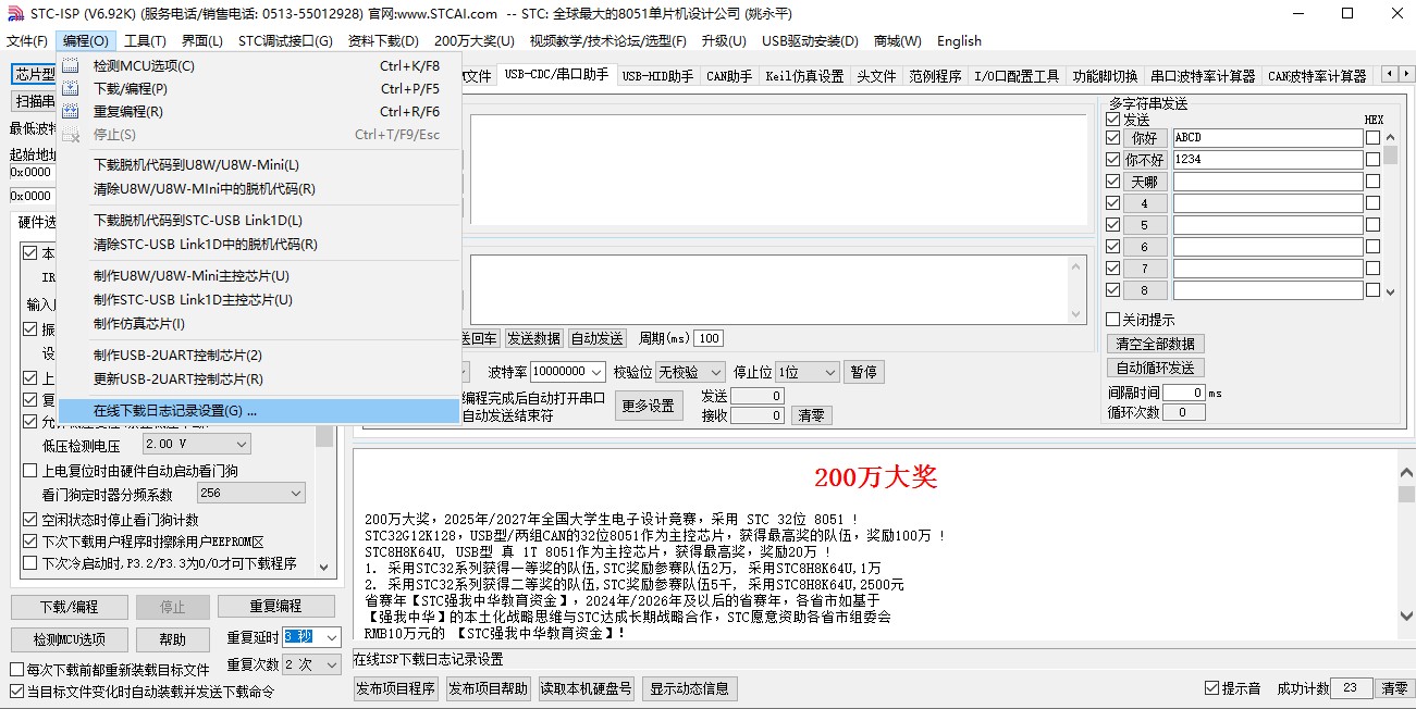

您最好让您客人用下面这个 【在线下载日志设置】 功能,简化工作量
让客人烧录个跑马灯程序到他自己买的要用您程序的MCU中
自动收集这些 MCU 的ID号,产生ID号文件,再发给您
您再用ID号文件去发布项目程序,这样就只能下载这些ID对应的MCU !
也简化了您客人收集ID号的工作
1,1个MCU的 ID号列表文件
2,20个MCU的 ID号列表文件
让客人烧录他自己买的要用你程序的MCU, 自动收集这些 MCU 的ID号,产生ID号文件,再发给您
也简化了您客人收集ID号的工作
