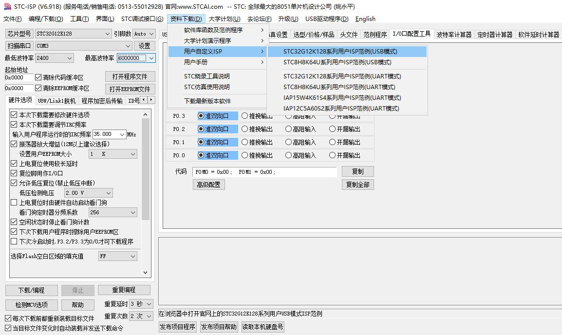

发表于 2022-12-18 10:36:31 | 显示全部楼层
如下,拿去简单改下通信协议就行了
深圳国芯人工智能有限公司-在线升级 (stcai.com)

 楼主| 发表于 2022-12-18 13:33:49 | 显示全部楼层
神*** 发表于 2022-12-18 10:36
如下,拿去简单改下通信协议就行了
深圳国芯人工智能有限公司-在线升级 (stca ...
非常感谢,好好学习!

请教楼主,按官方的方案实现远程OTA了吗?我理解的方案似乎还需要人肉去把P33接地才能实现升级,并不是远程自动更新。
