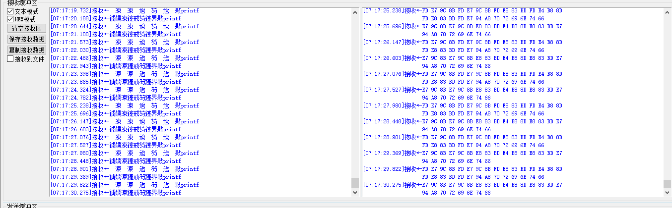

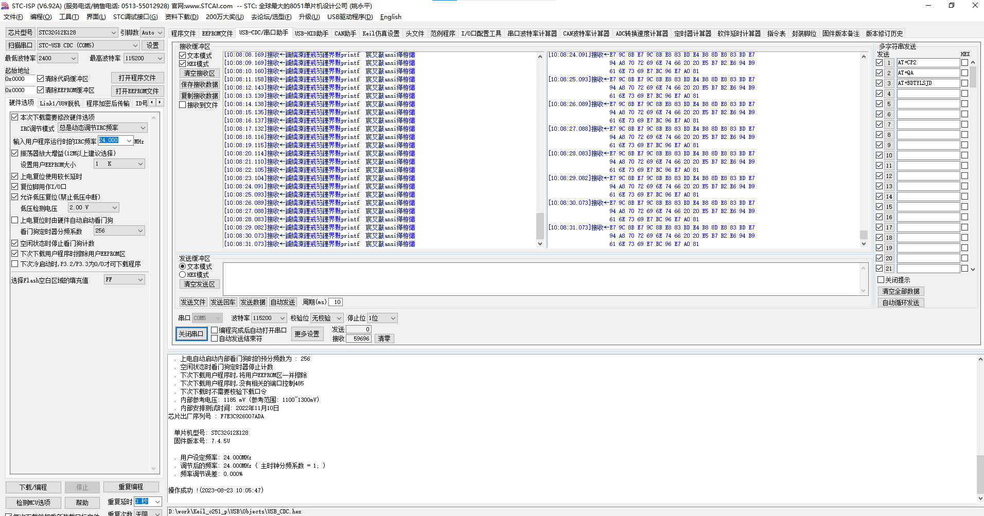

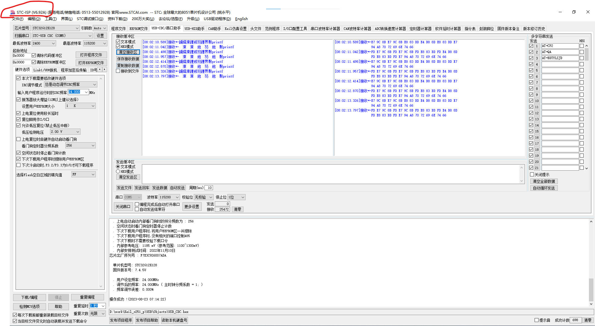

串口助手截图
用的是最新版6.92A的STC-ISP

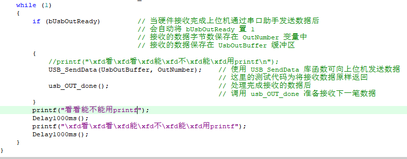

主循环截图

    while (1)
        if (bUsbOutReady)         // 当硬件接收完成上位机通过串口助手发送数据后
                                                                                                                                        // 会自动将 bUsbOutReady 置 1
                                                                                                                                        // 接收的数据字节数保存在 OutNumber 变量中
                                                                                                                                        // 接收的数据保存在 UsbOutBuffer 缓冲区
                                          //printf("\xfd看\xfd看\xfd能\xfd不\xfd能\xfd用printf\n");
            USB_SendData(UsbOutBuffer, OutNumber);    // 使用 USB_SendData 库函数可向上位机发送数据
                                                                                                                                                                                                                        // 这里的测试代码为将接收数据原样返回
            usb_OUT_done();                           // 处理完成接收的数据后
                                                      // 调用 usb_OUT_done 准备接收下一笔数据
                                printf("看看能不能用printf");
                                Delay1000ms();
                                printf("\xfd看\xfd看\xfd能\xfd不\xfd能\xfd用printf");
                                Delay1000ms();

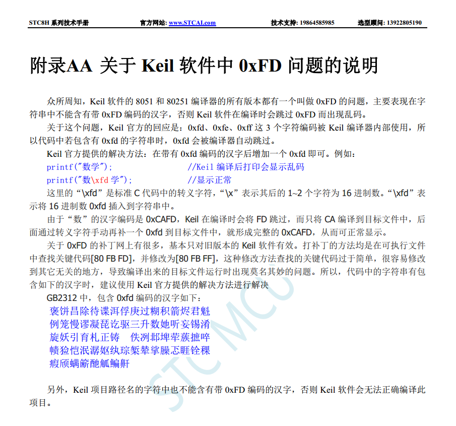

只有部分带0xfd编码的汉字才需要加\xfd,其它的都不需要:
附件例程可以正常使用printf打印,请参考:
stc32g_cdc_query_demo.zip
40.06 KB, 下载次数: 136

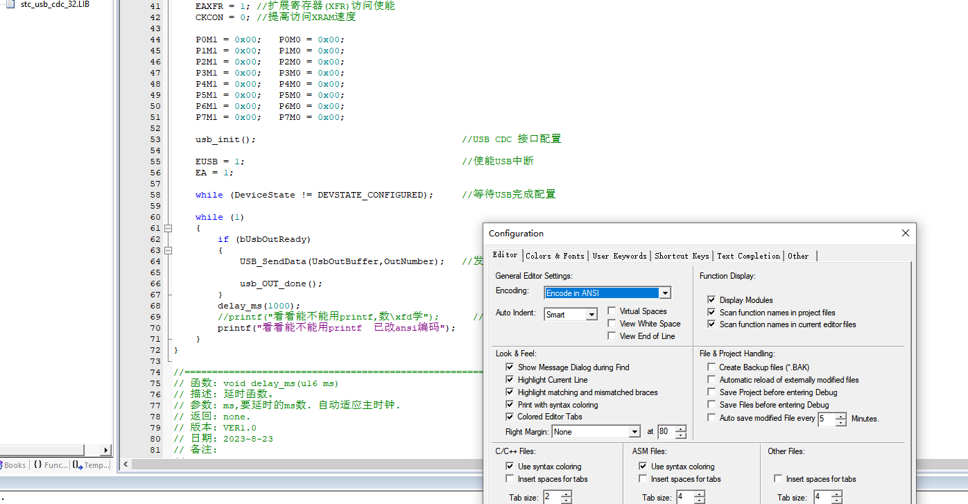

发表于 2023-8-23 09:50:24 | 显示全部楼层

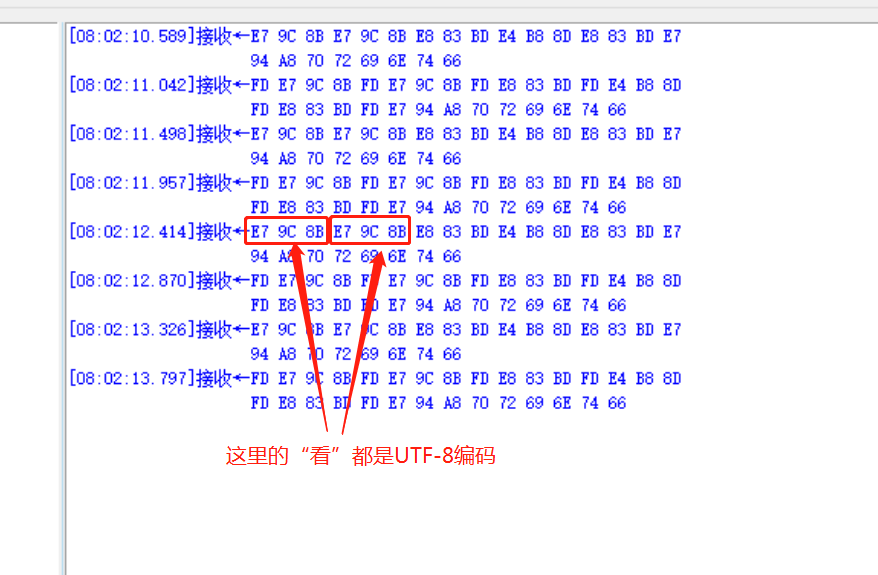

你发送的汉字都是UTF-8的编码

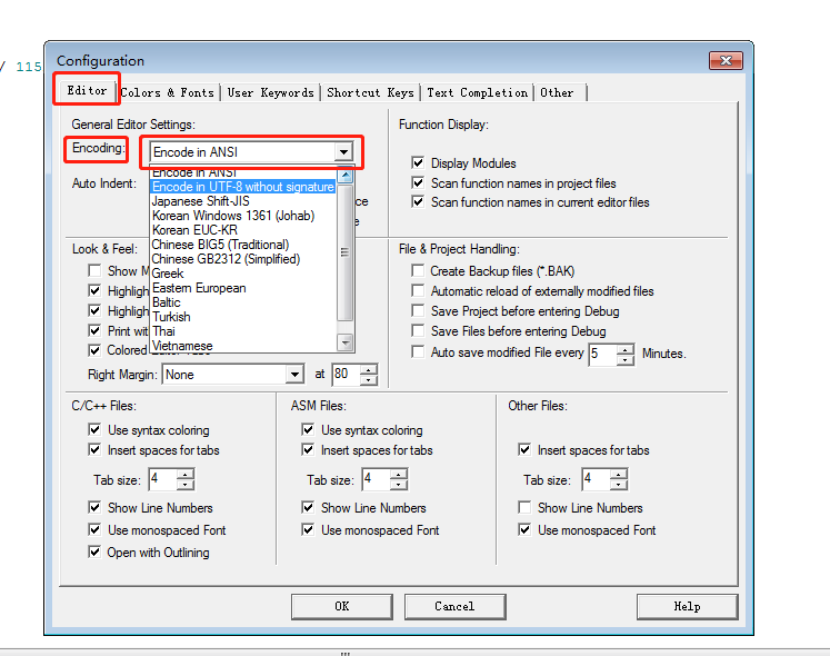

请将Keil软件的编码格式修改为ANSI编码再测试(注意:修改后,汉字需要重新输入)

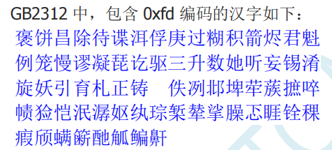

另外0xfd不是随便乱加的,只有Keil软件中会出现乱码的汉字才需要加0xfd,
否则不是乱码的汉字也会变成乱码了
详情请参考STC8H的数据手册中的附录AA

是你Keil软件的编码设置为UTF-8了 修改回ANSI就好了 看我上面的回复  详情 回复 发表于 2023-8-23 09:59
  • 打卡等级:常住居民II
  • 打卡总天数:96
  • 最近打卡:2025-10-16 12:26:53
30
1176
4488
4488
发表于 2023-8-23 09:59:18 | 显示全部楼层
gentl*** 发表于 2023-8-23 09:56
可是我的第一条printf 没加 \xfd 也是乱码啊。
好奇怪,例程的就没问题。我的就不行。
修改回ANSI就好了
看我上面的回复

以前是GBK2312,  现在改完了,重新输入,还是乱码
