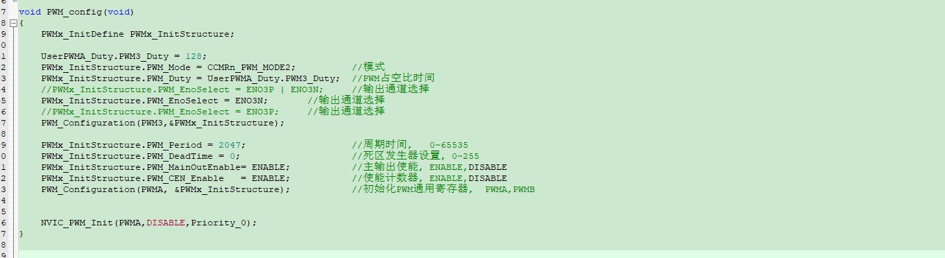

用库函数例子,配置PWM3通道,设置3P 有波形出来,单独设置3N 就没有波形出来,为什么呢?

库函数独立例程文件夹下“高级PWM1-PWM2-PWM3-PWM4驱动P6口呼吸灯实验程序”默认PWMA的8路同时输出脉冲信号,用例程先试试。
另外检查一下硬件,避免3N脚虚焊或者短路导致测不到信号。
 楼主| 发表于 2023-9-4 11:04:43 | 显示全部楼层
这个可能是板子的问题,后面我测试是有信号输出了。
