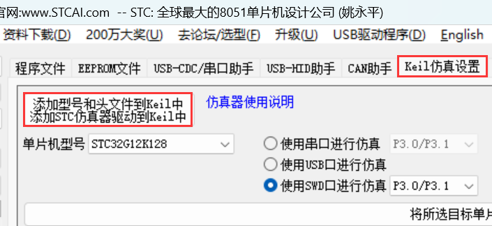

先安装好keil C251编译器,然后通过STC-ISP软件添加仿真驱动到keil C251编译器安装目录:
添加过程注意提示信息,不要安装到错误目录。安装完成后就可以在keil看到STC Monitor-251 Drive。

就是按照这个一步一步安装的,就是找不到。这个文件应该在那个目录里?

找到原因了!需要关闭keil后通过STC-ISP软件添加仿真驱动到keil C251编译器安装目录。也可以在添加仿真驱动后,重新启动一下keil。谢谢乘风飞杨
