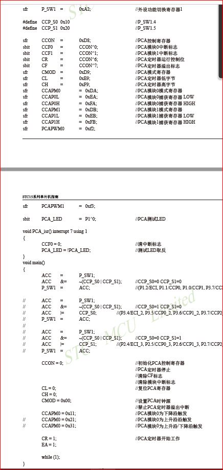

在STC15 的使用说明书中947页的”用CCP/PCA功能扩展外部中断的测试程序(C和汇编)“这个例程里面是外部中断吗?看着像是系统时钟的1/12.
若要改为外部计数功能、不需要中断是不是需要CMOD=0x06,时钟源选择P1^2,CCAPM0=0x10,不需要中断。
我的需求是T0用来做定时器,每200ms,取一次PCA的CH、CL的数值,记录外部的脉冲(低速脉冲,在10000HZ以下)。

不是很明白,CH、CL仅仅是PCA的统一时钟基准,一般没有必要也没有意义去读取的吧,请再明确一下,您要读取的是否为CCAPxH和CCAPxL(其中x为0到2的数值)?
