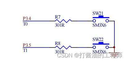

增加按键3,按下后表示启动,选择的对应的功能的LED持续闪烁,表示正在工作,且在工作的时候无法切换功能。
需求分解
  • 1 增加按键3
[backcolor=inherit !important]#[backcolor=inherit !important]define[backcolor=inherit !important] KEY3 P34  [backcolor=inherit !important]//增加按键3
  • 2 按下后表示启动 电平控制
  • 3 工作状态锁定 表示正在工作,且在工作的时候无法切换功能。 该功能需要检测的标志位,且工作的时候无法进行切换。 增加:bit  Run_Now = 0; //0停止工作 1 开始工作。

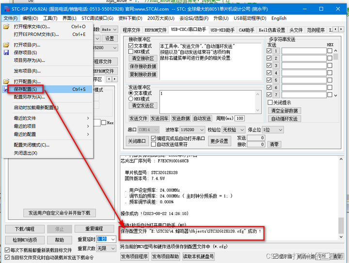

Tips:STC-ISP的设置
可保存,方便调用:
