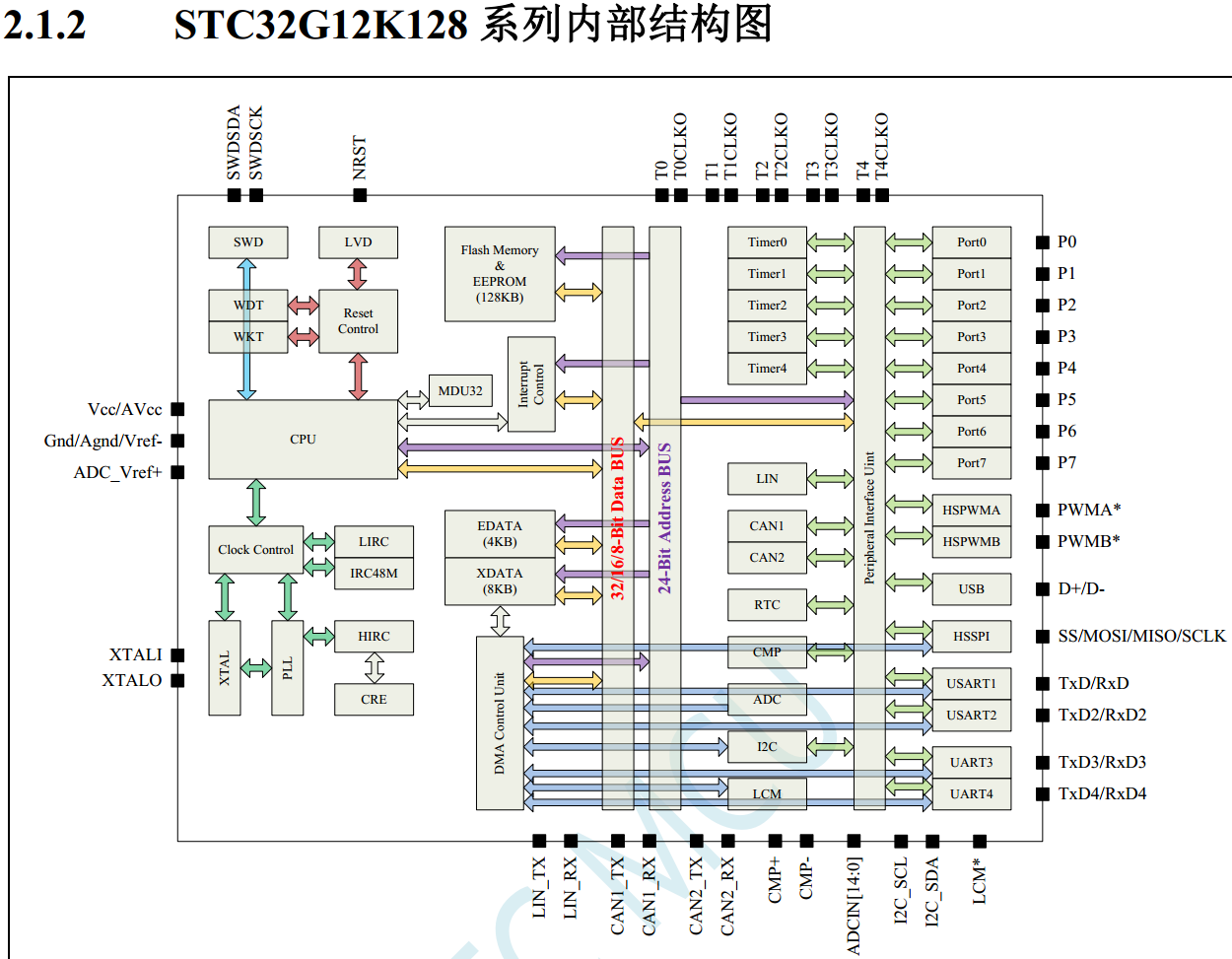

1,堆栈问题,C251如何处理可重入函数?
===我听内部讲,STC32G12K128系列的堆栈深度理论最大可支持到64K, edata区是堆栈区
===我听内部讲,KEIL C251已自动支持:可重入函数,  不知真假,等上班后请大家确认下
3,将来推出的高主频芯片,代码在RAM中运行?
===后面的高主频 64MHz ~ 500MHz 的都在高速 iCache RAM 中运行
STC32F12K64-72MHz-LQFP48/LQFP32/TSSOP20, RMB2, 还增加了硬件单精度浮点运算器
