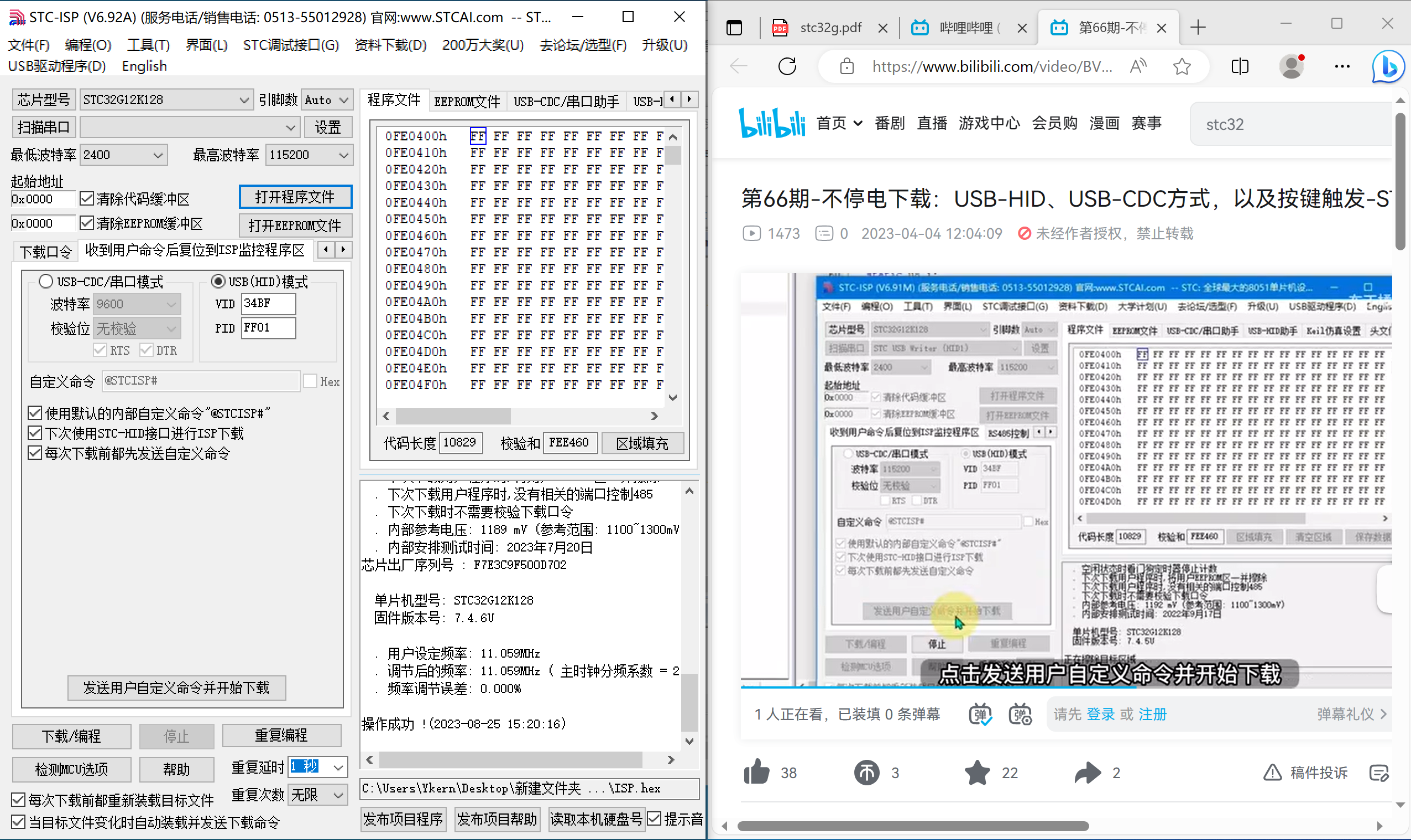

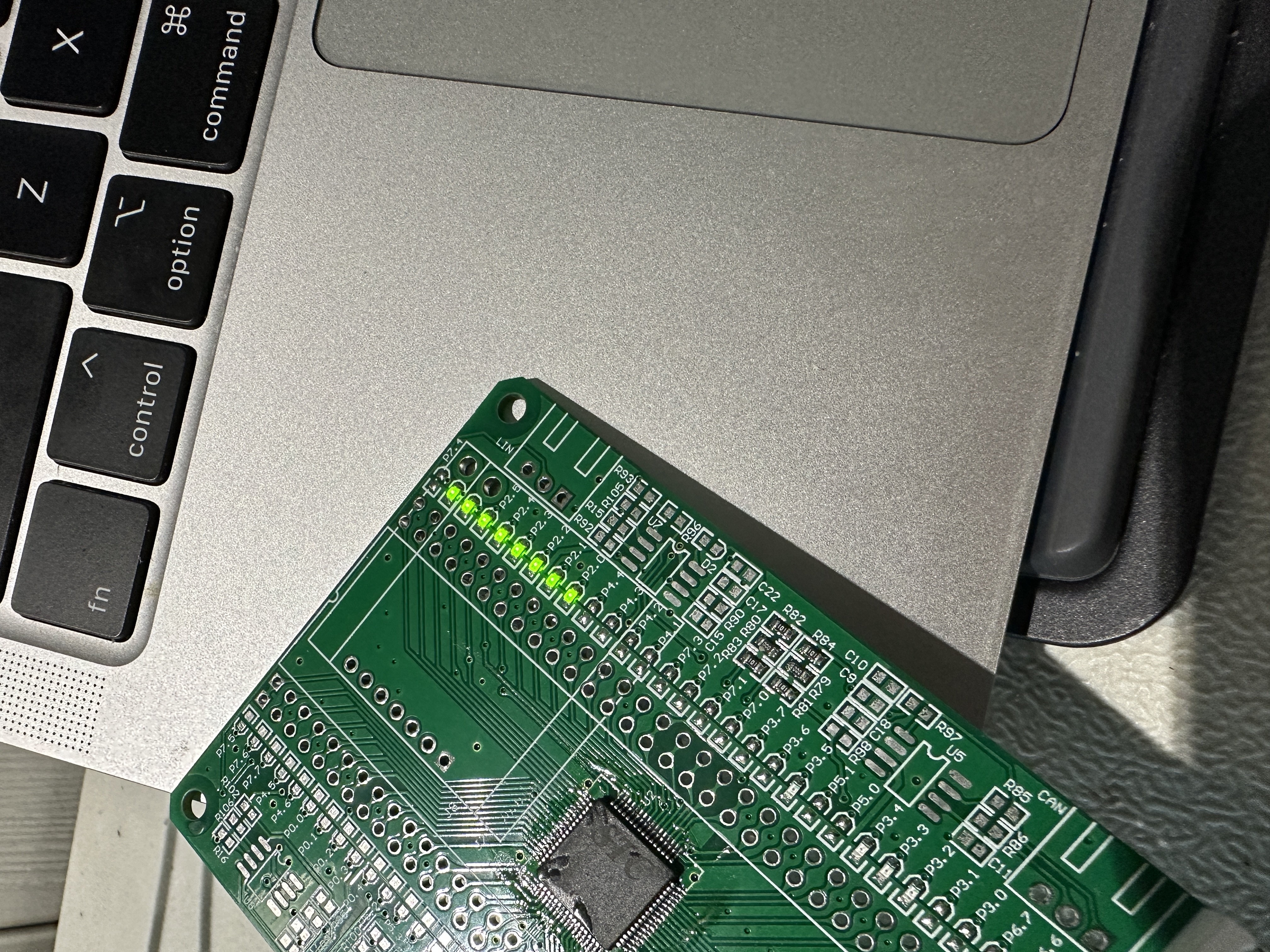

第四节课更新
上午主要弄了第四节课的第一个部分和课后作业,给板子点灯,主要是要用进行c语言编程,因为有python学习基础,所以在b站看了快速课再加上示例,写出了语句,把灯全点亮了。这节课需要自己编程和学习,因为屠龙刀和实验箱的io口不相同,第一次直接复制进去报错了,只好去找屠龙刀的芯片手册改代码,真的写了蛮久,一个大小写找了蛮久。下午做了下半部分,isp不断电下载,如果搞成了是蛮方便的,不过冲哥的代码在屠龙刀上不能用,寄存器对我这个小白来说又太难了。摸索了蛮久,最后在b站上找到了布丁橘长的教程,属于是梦幻联动了,移植了代码进去,终于成了,能用stc官方工具直接不断电下载了。

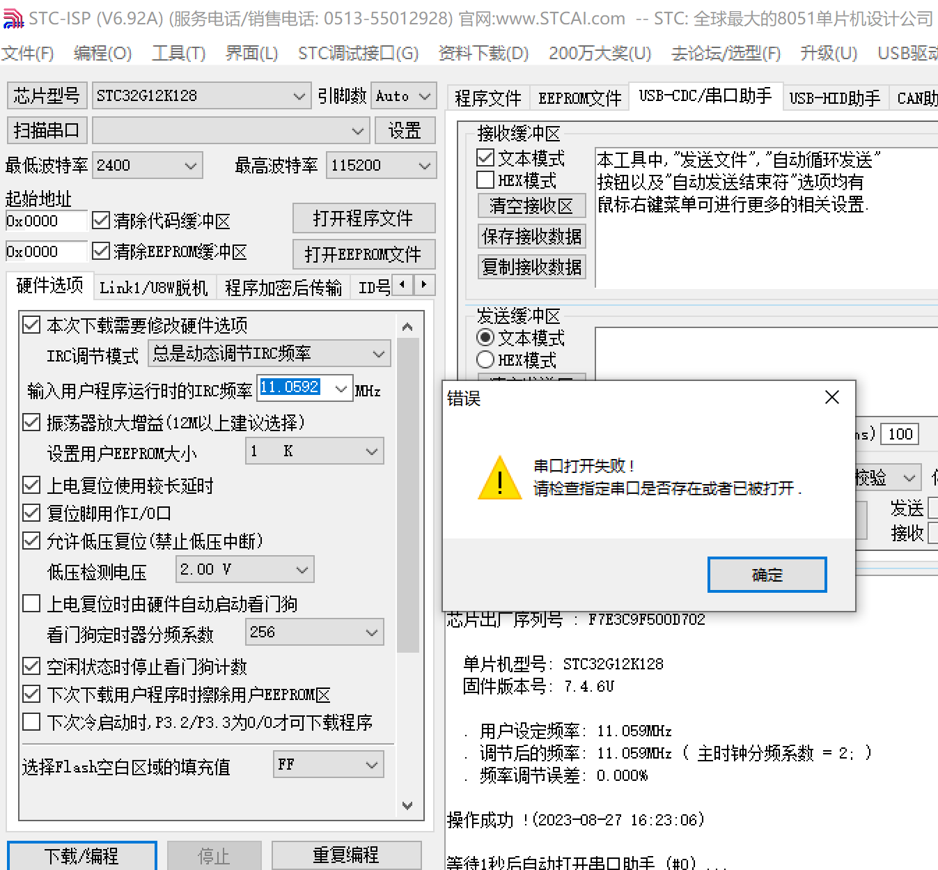

好像遇到了大困难,软件识别不到串口了,这个printf貌似无法进行诶。各位大佬,咋办啊,用的是hid下载。有了python基础学c还挺快的,数制啥的都学过了。

好像知道原因了,是电脑和单片机没有正确连接,还缺一个转串口的下载器。那没啥办法了,先跳过了,明天更第六节课

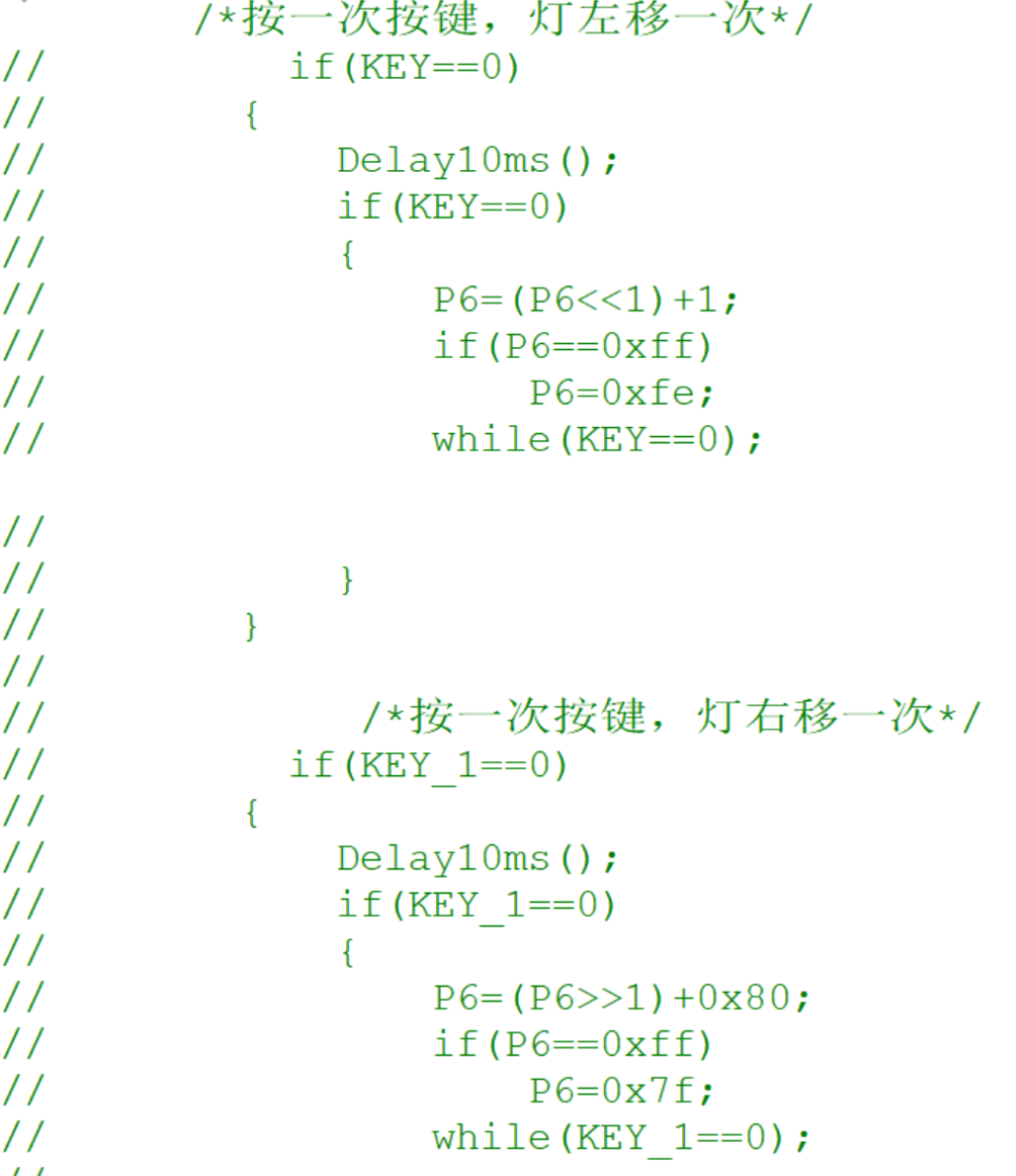

第七节课打卡
这节课主要是用按键对小灯泡进行控制,冲哥有三种示例,按一下按键,点亮LED;按住按键点亮LED,送开熄灭;按一次按键,LED的状态变化一次。在下半节课教授了原理和方法,数组法和移位法。其中移位法对我来说好懂一点,就是while语句和if语句的嵌套,有点像python里的链表或者冒泡排序?不过较书本上的更为直观,毕竟能看到LED灯的变换。数组法稍微有点难度,但就是把LED的位置用二维数组表现出来,在程序中移动变换数组就能控制LED的亮灭了。……写到这里突然陷入沉思,我好像做到过这种题,生成2个移位数组,两数组一一相对应,如果要排序的话只要排序数组二,再在数组一上加入指针即可,用另一组数来定义,单片机学习居然和以前学的联系上了,好感慨。
