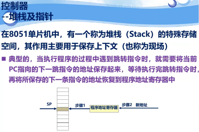

堆栈(后进先出)------- 重要,特别是在操作系统中

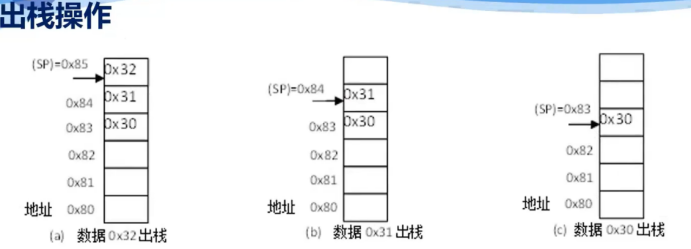

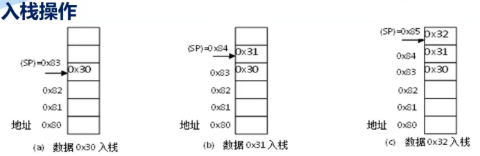

下面以三个数据0x300x310x32入栈和出栈过程为例,假设当前SP的内容为0x82,(SP)=0x82也就是SP指向堆栈存储空间地址为0x82的位置
从上面的过程可以看出,随着数据的入栈操作,(SP)递增,SP总是指向最新保存的数据的存储器位置。也就是通常所说的SP总是指向栈顶的位置
从上面的过程可以看出,随着数据的出栈操作,(SP)递减,SP总是指向最新保存的数据的存储器的位置,也就是通常所说的SP总是指向栈顶的位置
注:当对8051单片机复位后,默认将SP的内容初始化为0x07。所以,实际上堆栈从08H的地址单元开始。考虑到地址范围0x08~0x1F是工作寄存器组1~3的地址空间。因此,如果在程序代码中使用堆栈存储空间时,建议最好将SP的内容改为0x80以上的值。

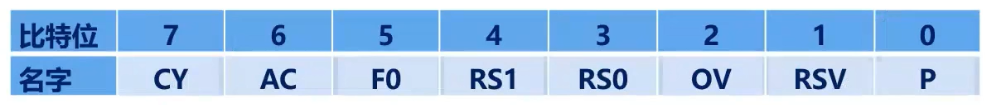

(4)程序状态字(Program Status Word,PSW)程序状态字寄存器中,保存一些具有特殊含义的位,这些位反映当前8051单片机内处理器核的工作状态该寄存器位于SFR空间地址为0xD0的位置
