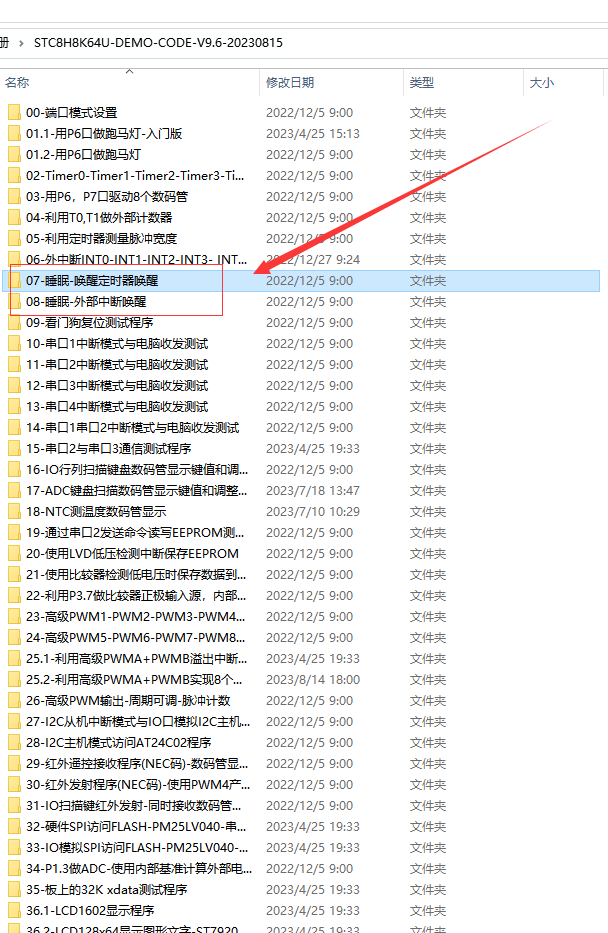

发表于 2023-8-22 10:16:33 | 显示全部楼层
国学*** 发表于 2023-8-21 16:03
深圳国芯人工智能有限公司-实验箱  https://www.stcai.com/syx
谢谢,例程7和8我都试过可以单独运行,但两个同时使用就不行了。我不知道是我漏掉了什么
