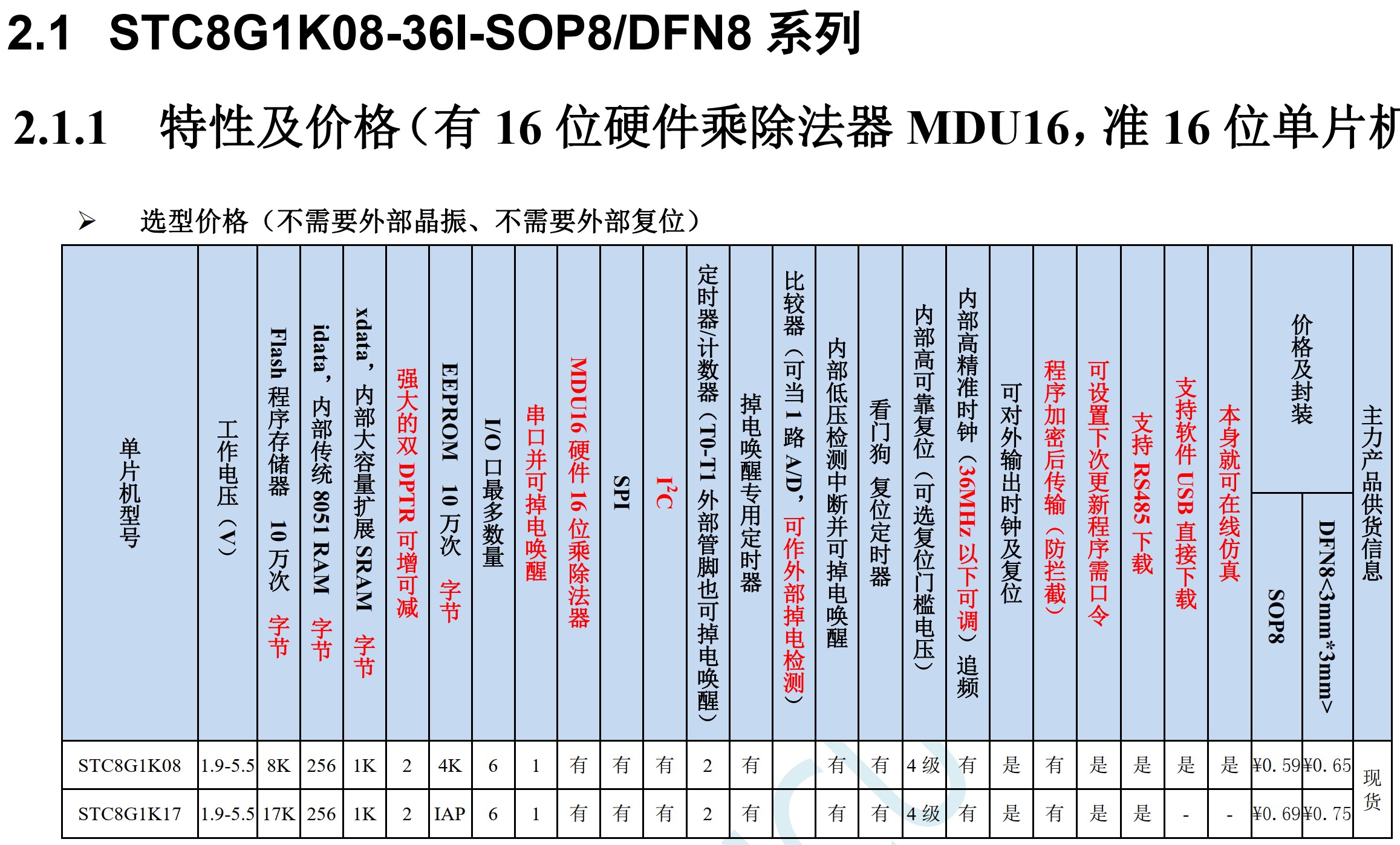

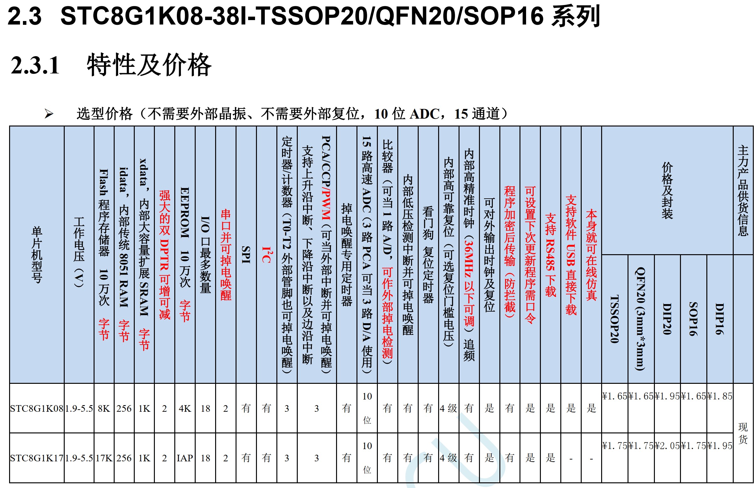

发表于 2025-4-8 22:41:05 | 显示全部楼层
STC8G1K08-36I-SOP8 无 T2;
STC8G1K08-38I-TSSOP20/SOP16 有 T2;

发表于 2025-4-9 15:16:33 | 显示全部楼层
我用的是STC8G1K08-38I-TSSOP20
