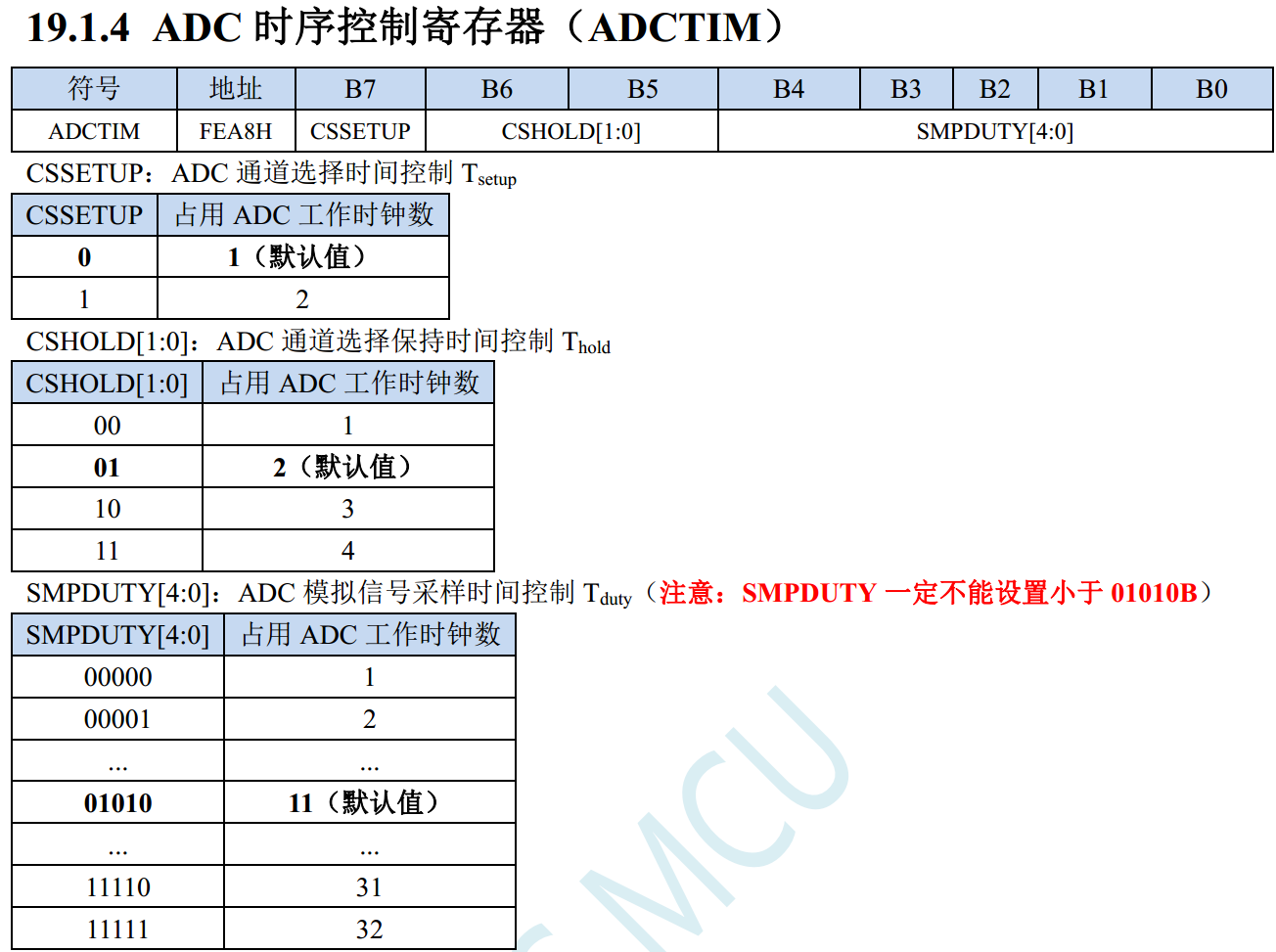

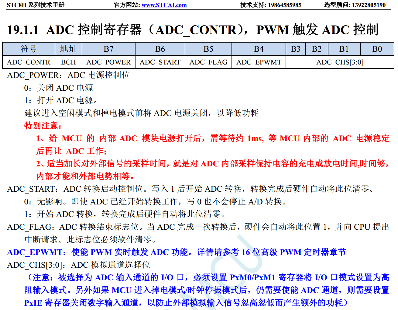

一次完整的 A/D 时间,含
【ADC输入通道的切换时间+采样的时间+关闭采样的时间+固定转换采样保持电容的时间】
1,选择通道/不管换没换通道;
2,采样/采样时间尽量设长些;
3,关闭采样/只保持;
4,ADC的转换阶段是对采样保持电容的转换,时间固定,只是内部的简单处理,
   【10位ADC,10个ADC时钟】,【12位ADC,12个ADC时钟】
一次完整的 A/D 时间含【ADC输入通道的切换时间+采样的时间+关闭采样的时间+固定转换采-1.png
一次完整的 A/D 时间含【ADC输入通道的切换时间+采样的时间+关闭采样的时间+固定转换采-2.png
一次完整的 A/D 时间含【ADC输入通道的切换时间+采样的时间+关闭采样的时间+固定转换采-3.png
不启动DMA支持ADC,如何简单的同一个ADCx输入通道连续采样转换
一次完整的 A/D 时间含【ADC输入通道的切换时间+采样的时间+关闭采样的时间+固定转换采-4.png
连续 【采样+转换】,A/D 最多16次, 自动硬件产生平均值
也可以启动DMA来支持ADC, 可以轮回16个通道,每个通道连续256次

我最近特别强调 ADC是:采样+转换 !
是因为很多伙伴没有采样时间应该根据实际情况设置的概念,
结果ADC没用好,采样时间必须够
