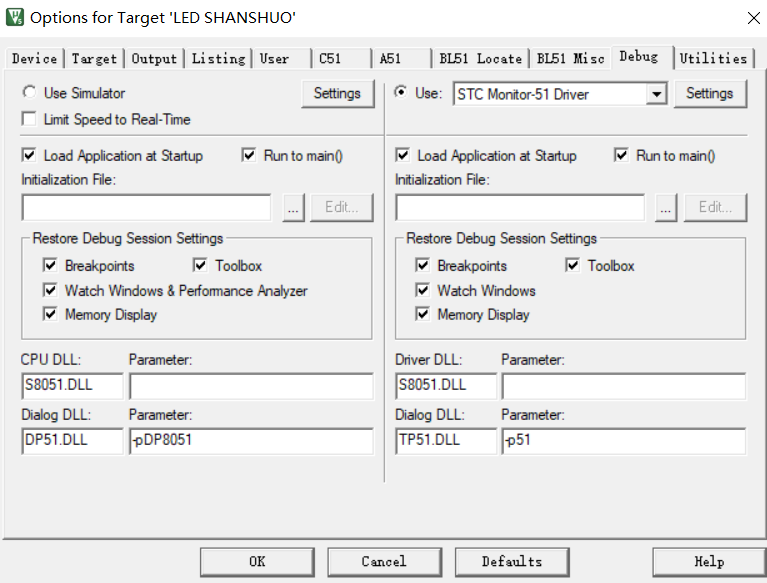

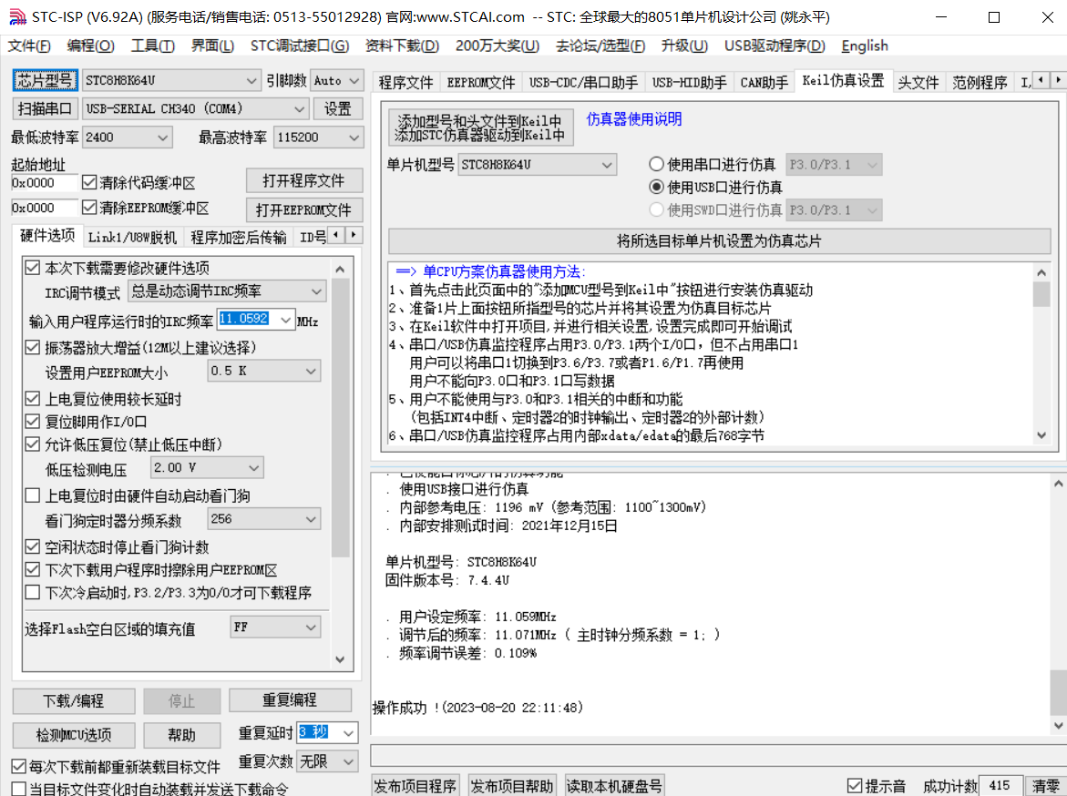

1.ISP的进入仿真
2.KC51设置
3.点仿真按钮后提示这个,是那里出错了,怎么办?

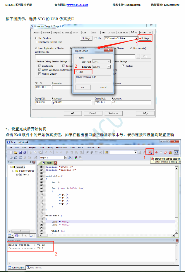

发表于 2023-8-20 14:25:31 | 显示全部楼层
你要根据STC8H 元件手册
附录G   USB 仿真步骤演示

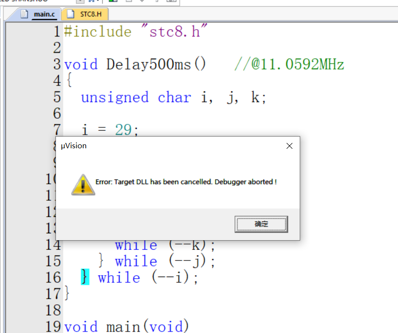

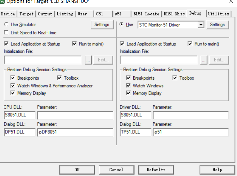

发表于 2023-8-20 22:24:41 | 显示全部楼层

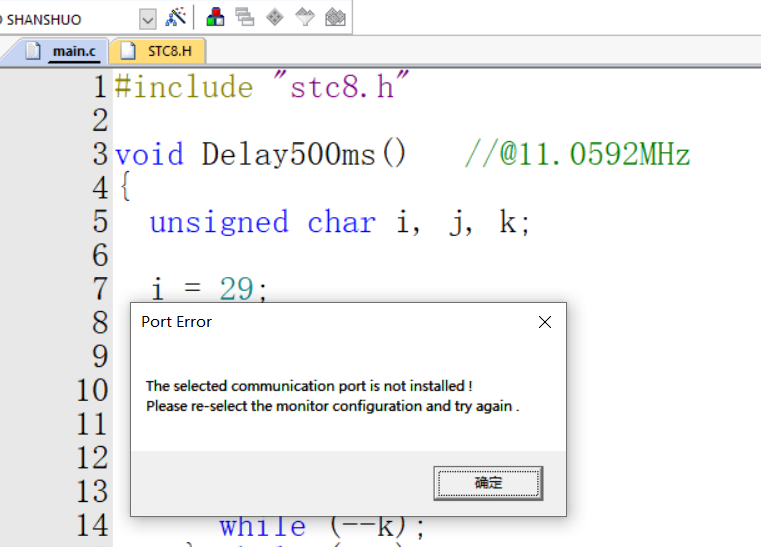

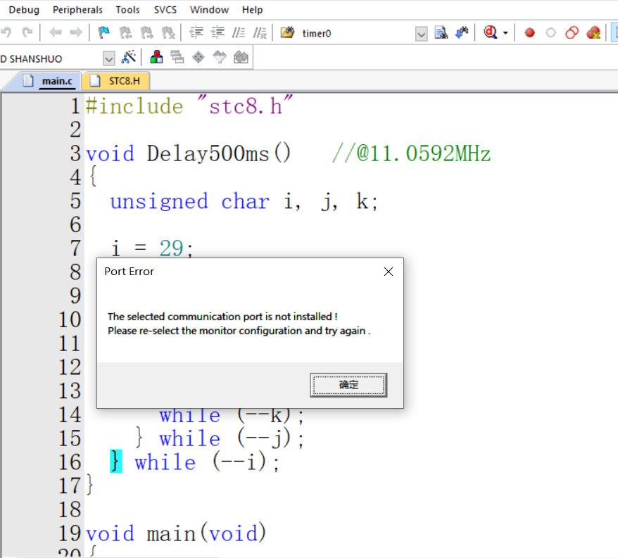

1.ISP是下载的最新的,已经按1234这个步骤来的
2.UV5也是这样设置的
3.点仿真按钮,还是提示这个
4.点确定,提示这样的

发表于 2023-8-21 08:02:51 | 显示全部楼层
你这里有没有设置?
你要看完整天的附录G USB 仿真步骤演示

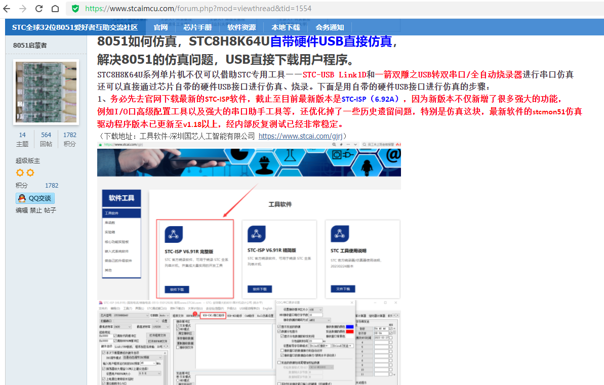

发表于 2023-8-22 08:42:29 | 显示全部楼层
论坛里有硬件USB仿真的详细步骤,请参考:8051如何仿真,STC8H8K64U自带硬件USB直接仿真 -https://www.stcaimcu.com/forum.php?mod=viewthread&tid=1554

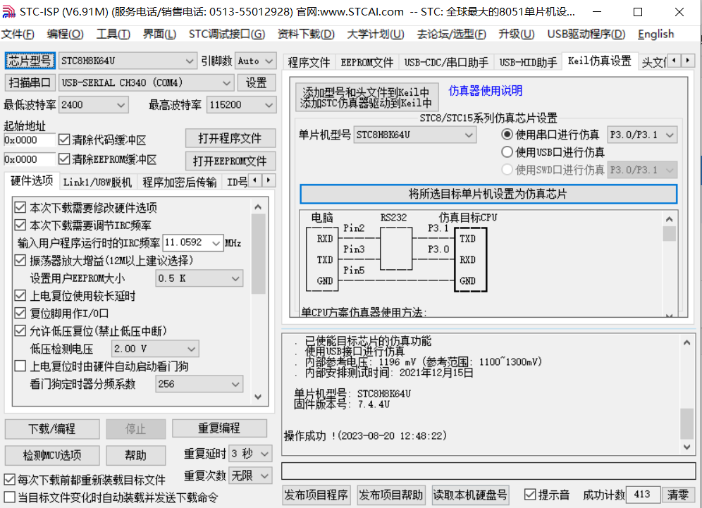

发表于 2024-1-29 15:10:50 | 显示全部楼层

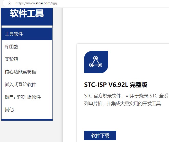

深圳国芯人工智能有限公司-工具软件 (stcai.com)
1,KEIL 关闭的情况下,重新添加驱动
2,重新制作母片
  • 打卡总天数:450
