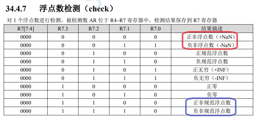

在Keil C 中, 32位单精度浮点数, 最高位是符号位, 后8位指数 除 0xff (代表 INF)外,其余都有相对应的浮点数值。
24位尾数,最高位永远是1 (隐含),仅储存后 23位尾数。永远没有 非规范浮点数。
请以具体数值举例说明, 非浮点数 和  非规范浮点数。
谢谢!

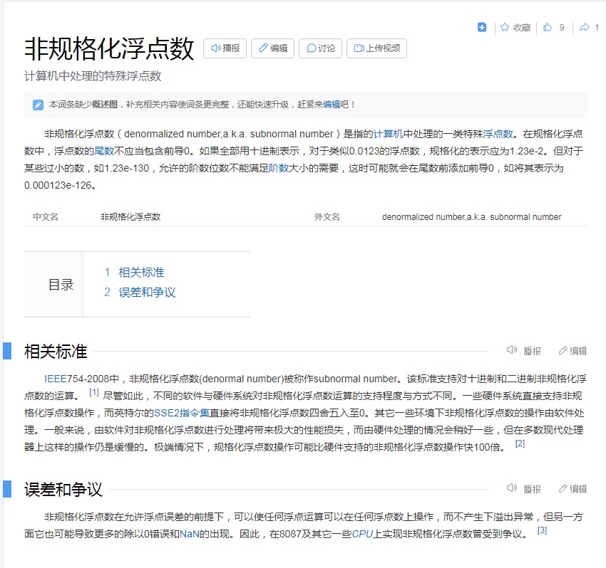

(1)感谢你的问题,让大家有个学习的机会。下面是百度查到的:

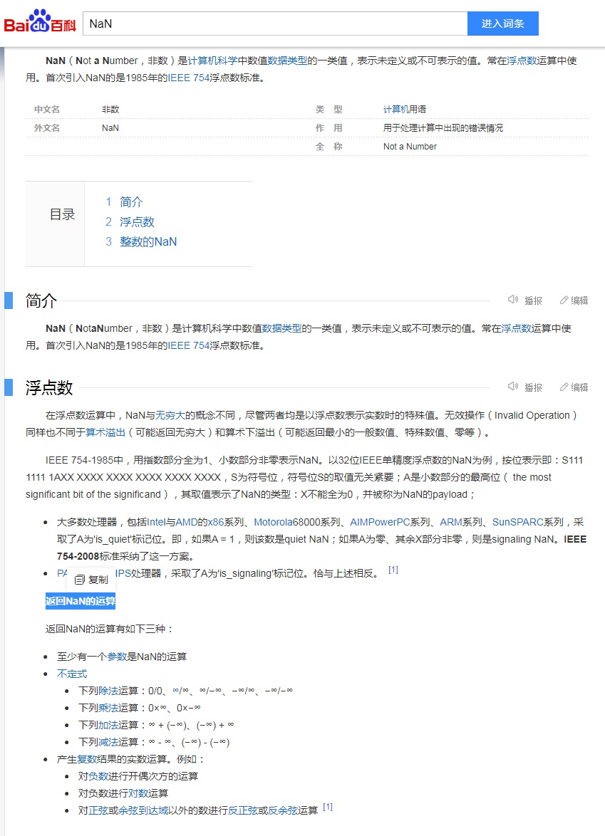

(2)如果还想深入了解,可以用关键字“浮点数NAN”搜索百度或者知乎.
(3)Keil C会产生NAN

浮点数比较中AR和BR哪个是R0~R3 哪个是R4~R7 是笔误吗
