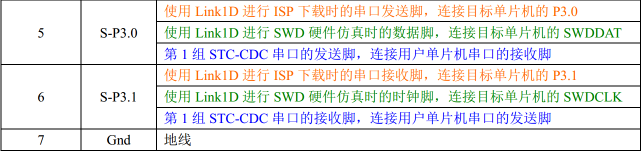

不是P30和P31的收发口就可以了啊

如果你有额外的串口需求才连接,平时可以留空

1,下载只用到这3根线,用户系统另外接电源
2,下载如用这4根线,用户系统的电源由 STC-USB Link1D 提供
3,第2组扩展的串口,下载时不需要用到
