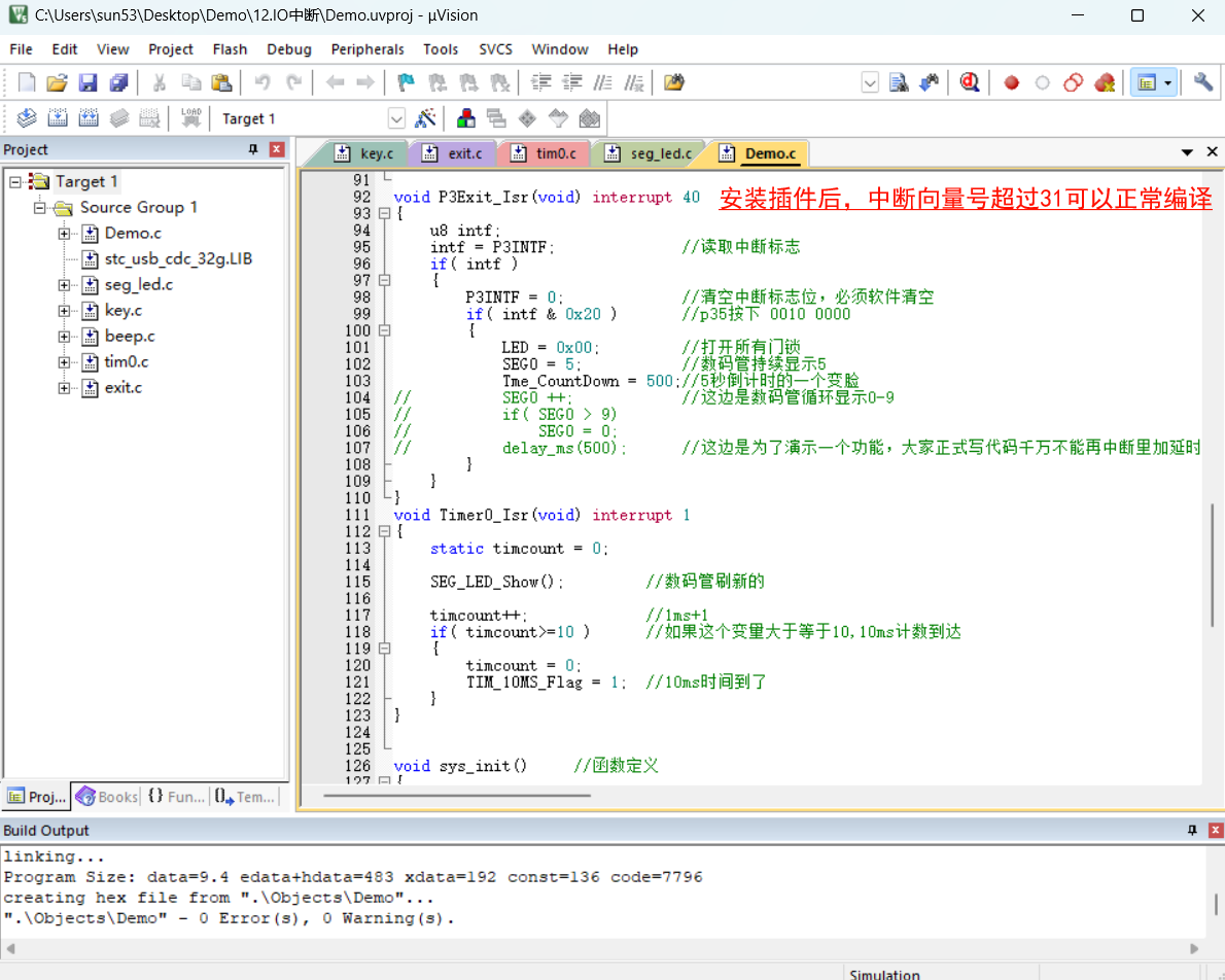

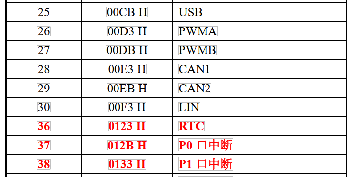

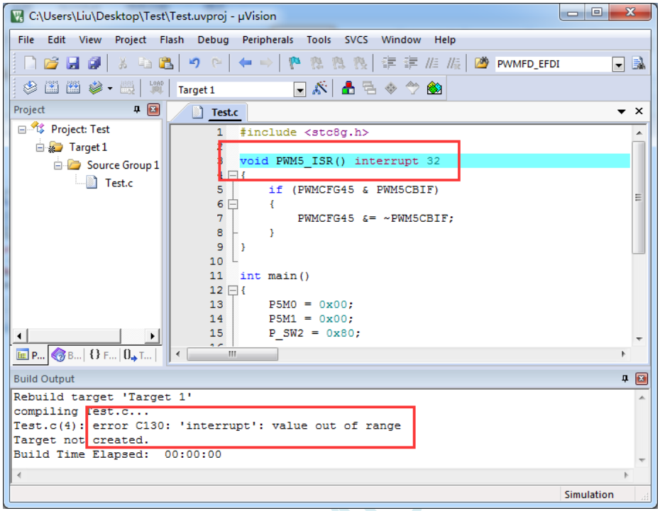

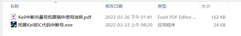

     注意一个问题:目前在Keil的C251编译环境下,中断号只支持0~31,即中断向量必须小于0100H。
        一旦中断号超出了,就会编译出错:
       解决这个问题,目前可以使用最简单的方法。有网友提供了 keil 中断号拓展插件, 安装到 C51、 C251 目录下也可以解决中断
向量号超 31 时编译报错的问题。
3.中断优先级的设置
3.1编写P35口的I/O中断
        利用中断改变SEG0的数值(显示0~9),延时500ms,观察定时器刷新数码管。
        数码管一个一个刷新过去,SEG0显示也会自加。

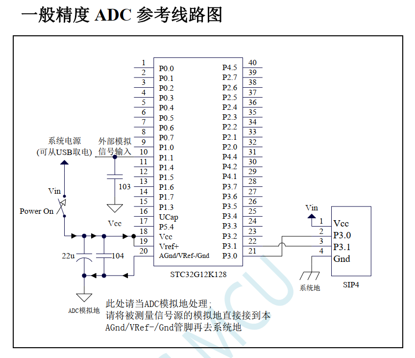

4.ADC 转换结果计算公式:
    12位ADC转换结果 = 4096 × ADC被转换通道的输入电压Vin / ADC外部参考源的电压
5.ADC应用参考图

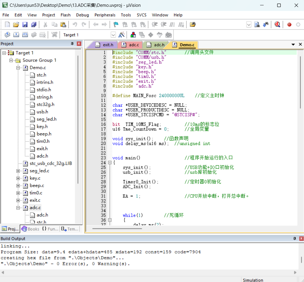

6.编写最简单的ADC采集代码
              编译通过

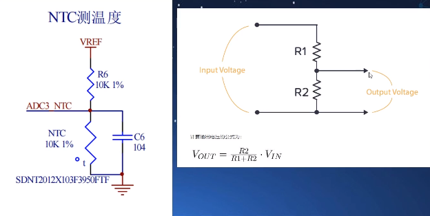

8月27日下  NTC温度采集
1.NTC的原理
        NTC是 Negative Temperature Coefficient 的缩写,意思是负的温度系数,泛指负温度系数很大的半导体材料或元器件,所谓NTC热敏电阻器就是负温度系数热敏电阻器。温度低时,这些氧化物材料的载流子(电子和孔穴)数目少,所以其电阻值较高;随着温度的升高,载流子数目增加,所以电阻值降低。NTC热敏电阻器在室温下的变化范围在10O~1000000欧姆,温度系数-2%~-6.5%。NTC热敏电阻器可广泛应用于温度测量、温度补偿、抑制浪涌电流等场合。
2.开发板上NTC应用的电路原理图

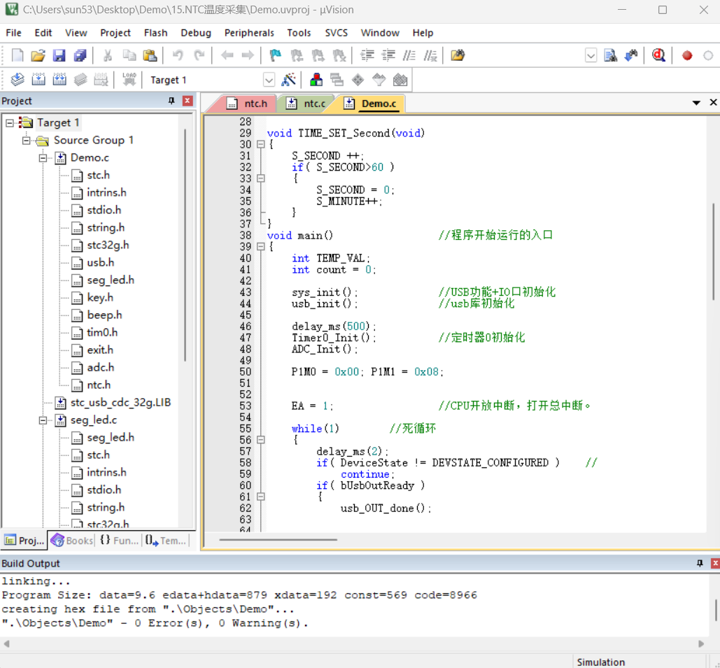

3.编写程序:
    注意  需要将 P1M0 设置为高阻输入  P1M0 = 0x00; P1M1 = 0x08;
                 编译时出现过错误,经修改后正常通过。

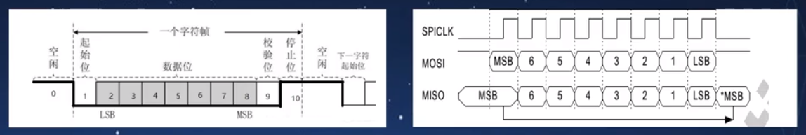

       异步通信是我们最常采用的通信方式,异步通信采用固定的通信格式,数据以相同的帧格式传送。每一帧由起始位、数据位、奇偶校验位和停止位组成。
       同步通信时,通信双方共用一个时钟,这是同步通信区分于异步通信的最显著的特点。在异步通信中,每个字符要用起始位和停止位作为字符开始和结束的标志,以致占用了时间。所以在数据块传送时,为提高通信速度,常去掉这些标志,而采用同步通信。同步通信中,数据开始传送前用同步字符来指示(常约定1~2个),并由时钟来实现发送端和接收端的同步,即检测到规定的同步字符后,下面就连续按顺序传送数据,直到一块数据传送完毕。
                                     同步通信                                 异步通信
       全双工: 指可以同时(瞬时)进行信号的双向传输(A→B且B→A)。指A→B的同时B→A,是瞬时同步的。
       半双工:指一个时间内只有一个方向的信号传输(A→B或B→A)。
       在信息传输通道中,携带数据信息的信号单元叫码元,每秒钟通过信道传输的码元数称为码元传输速率,简称波特率。波特率是传输通道频宽的指标;
       数据位(Data Bits):数据位一般为8位一个字节的数据(也有6位、7位的情况),低位(LSB)在前,高位(MSB)在后。
       校验位(parity Bit):可以认为是一个特殊的数据位。校验位一般用来判断接收的数据位有无错误,一般是奇偶校验。在使用中,该位常常取消。
       停止位:停止位在最后,用以标志一个字符传送的结束,它对应于逻辑1状态。

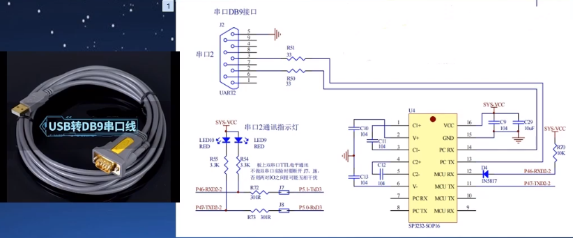

3.串口通信代码的实现:
                  这是使用232转换串口输出的典型电路

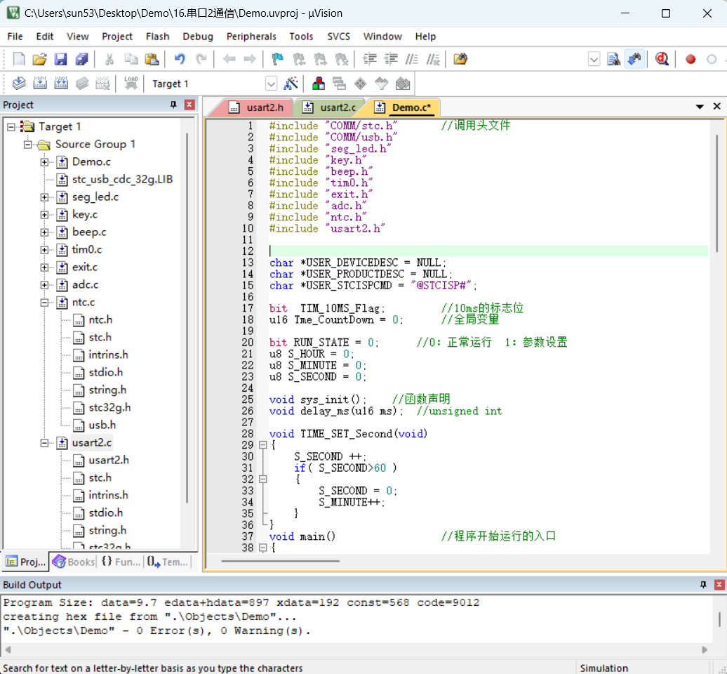

4.编写串口1通信程序:
                               已经编译通过

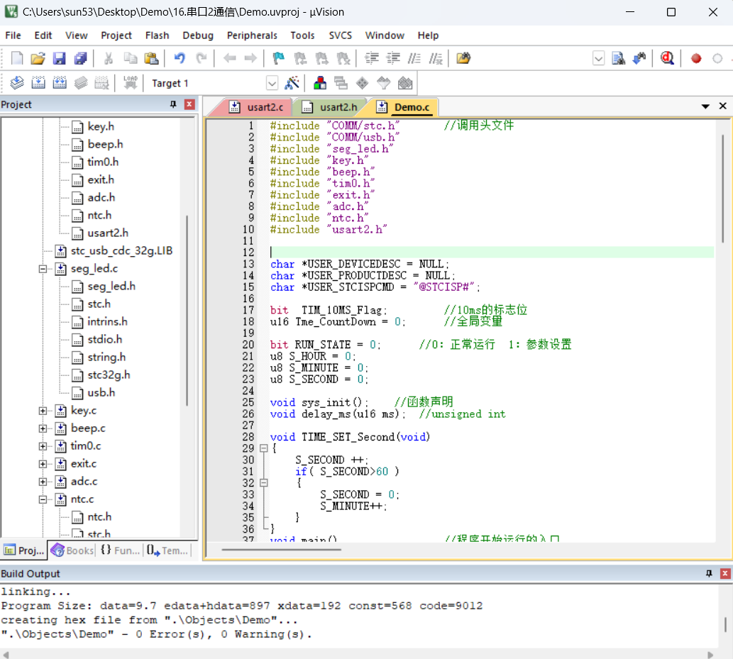

8月29日  串口应用

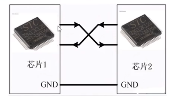

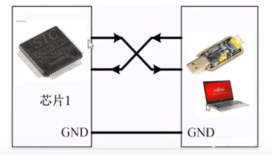

1.串口与PC通信的接线
      TX和RX代表一组串口
      TXD几和RXD几 表示这是第几组串口
      MCU串口出来的信号都是TTL电平。
      TTL电平信号规定,+5V等价于逻辑“1”,0V等价于逻辑“0”。这样的数据通信及电平规定方式,被称作TTL信号系统。
        芯片与芯片之间通讯,如果通信协议和电平都一样,直接TX和RX连接就可以通信。
      串口和电脑通信,因为电脑没有串口,需要借助USB转串口的工具。推荐使用官方工具  STC-USB LINK 1D 或者 USB转双串口工具。
2.利用实验箱示例代码移植驱动程序
        首先对要移植过来的程序进行下载实验,验证没有问题再进行移植,防止出错。
        跟着老师讲的步骤一步一步进行移植。
           虽然验证通过了,对一些写法还没有完全搞懂,等有机会在实验箱做一下验证应该对每条语句的理解更好一些。

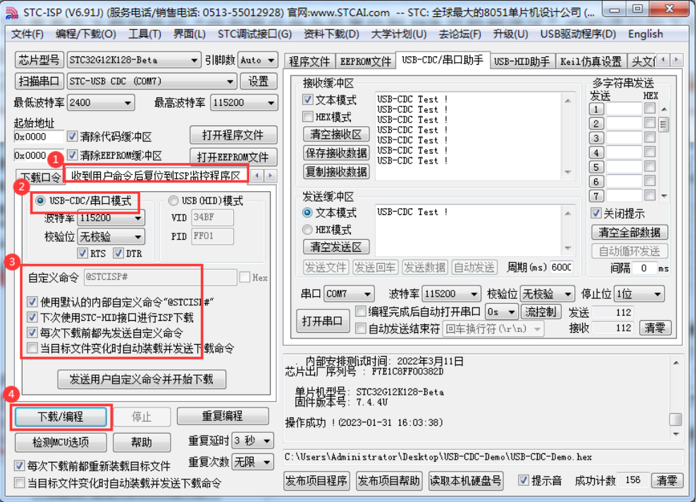

3.CDC串口实现不停电下载
1)下载 lib库和头文件
2)  新建工程中,加载lib库,需要在 MAIN.C文件中加入不停电自动ISP下载命令:char *USER_STCISPCMD = "@STCISP#";
3)调用头文件并初始化USB功能
4)设置工程参数,编译选项等
5)首次下载手动进入HID下载模式下载
6)下载完成等待生成CDC串口号,设置ISP软件参数
7)  在ISP软件中设置好如下选项:
        执行完如上步骤,再也不需要手动进下载模式了,只要ISP软件点一下下载程序,就可以自动烧录。

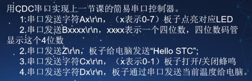

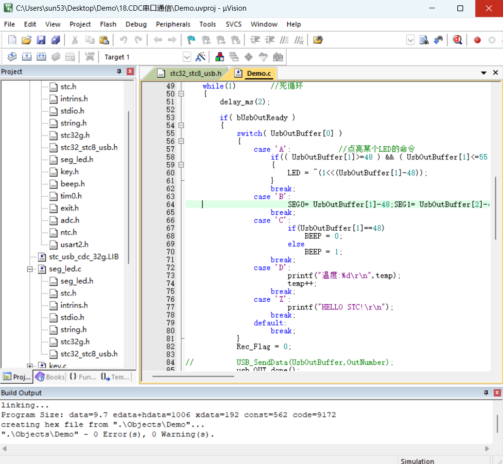

4.CDC 串口通信
             验证通过

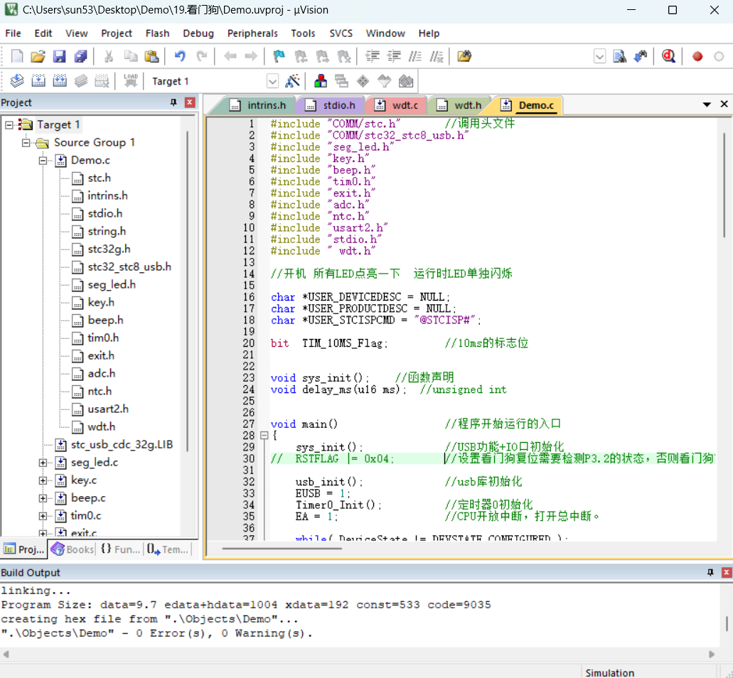

8月31日   看门狗
1. 系统复位:
        复位有什么用呢? 复位的主要作用是把单片机内部的特殊功能寄存器置于初始状态,使单片机硬件、软件从一个确定的、唯一的起点开始工作。
2. 看门狗介绍:
        看门狗是一个计数器,它的基本功能是在软件有问题和程序跑偏后重启系统。看门狗正常工作时会自动计数,程序进程会定时将其归零。如果系统在某个地方卡住了或者跑了,定时器就会溢出,使系统强制复位。
3.  看门狗的意义:
        软件的可靠性一直是一个关键问题。任何使用软件的人都可能遇到电脑死机或程序失控的问题,这种问题在嵌入式系统中也存在。由于单片机抗干扰能力有限,在工业现场仪器仪表中,经常因电压不稳和电弧干扰而死机。在水表、电表无人值守的情况下,系统因干扰无法重启。为了保证系统在受到干扰后能自动恢复正常,看门狗定时器的使用是非常有价值的。
4. 看门狗实现原理:
        在系统运行以后也就启动了看门狗计数器,看门狗就开始自动计数,如果到了一定的时间还不去清理看门狗(也叫喂狗),那么看门狗计数器就会溢出从而引起看门狗中断,造成系统复位。所以,在使用有看门狗的芯片时要注意清理看门狗。
5. 看门狗代码的实现:
               编译通过
