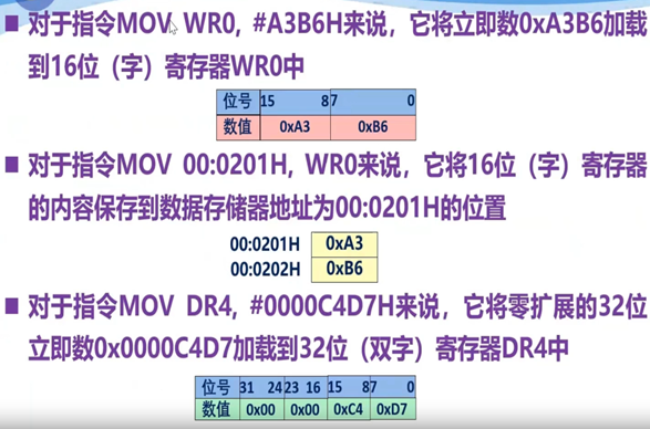

数据类型和端
16位的字或32位的双子可以保存在存储器中任何字节开始的地址,注意不需要在16位字或32位双字边界上对齐
在MCS-251 ISA中,字和双字以大端形式保存在内存和寄存器文件中

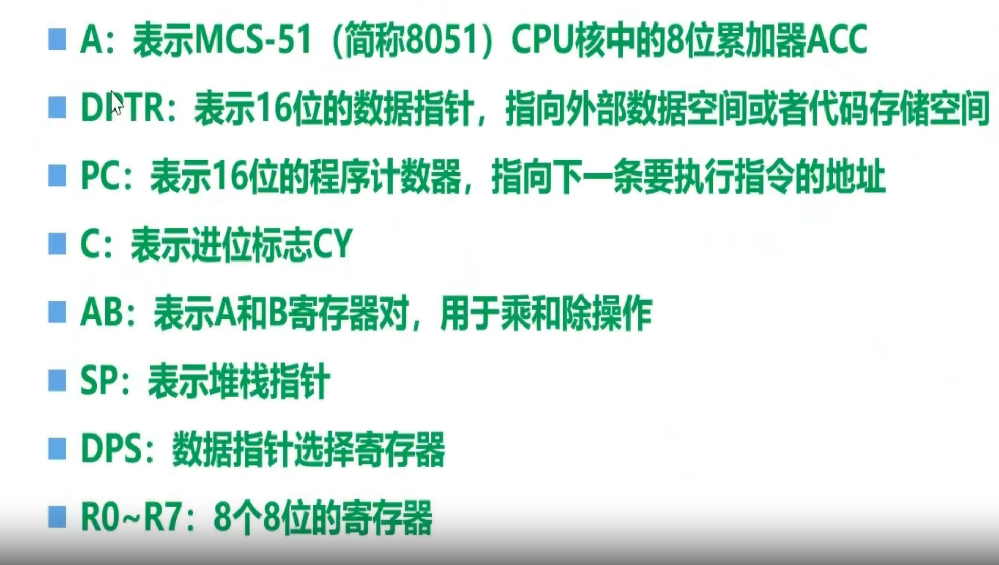

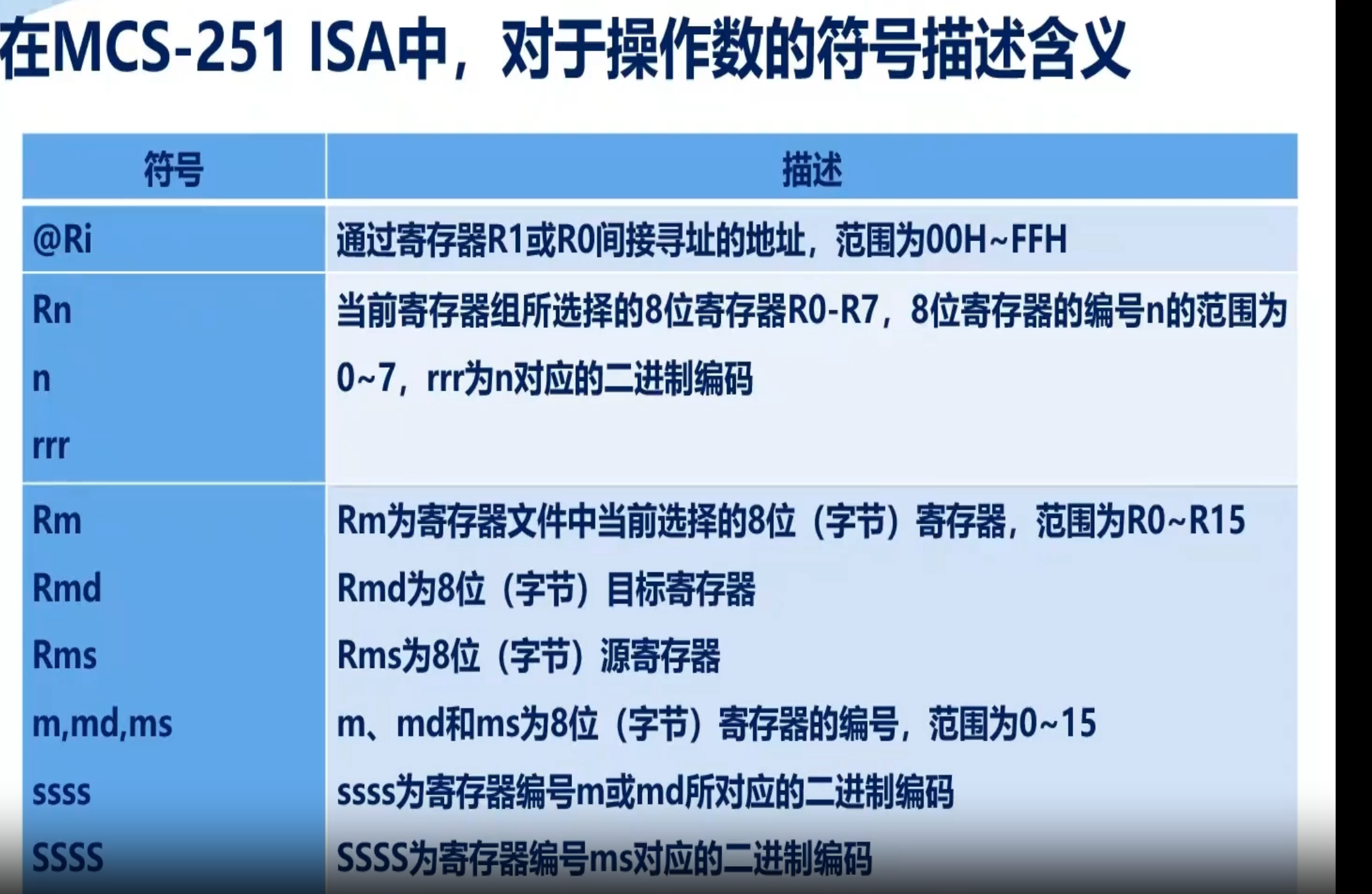

指令集中的符号规则
MCS-251的ISA中包含了全部MCS-51 ISA中指令

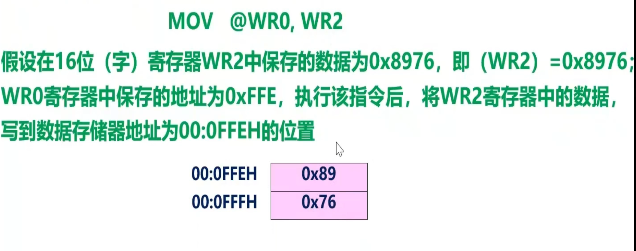

间接寻址
指令使用间接寻址来访问片上RAM、代码存储器和外部数据RAM
