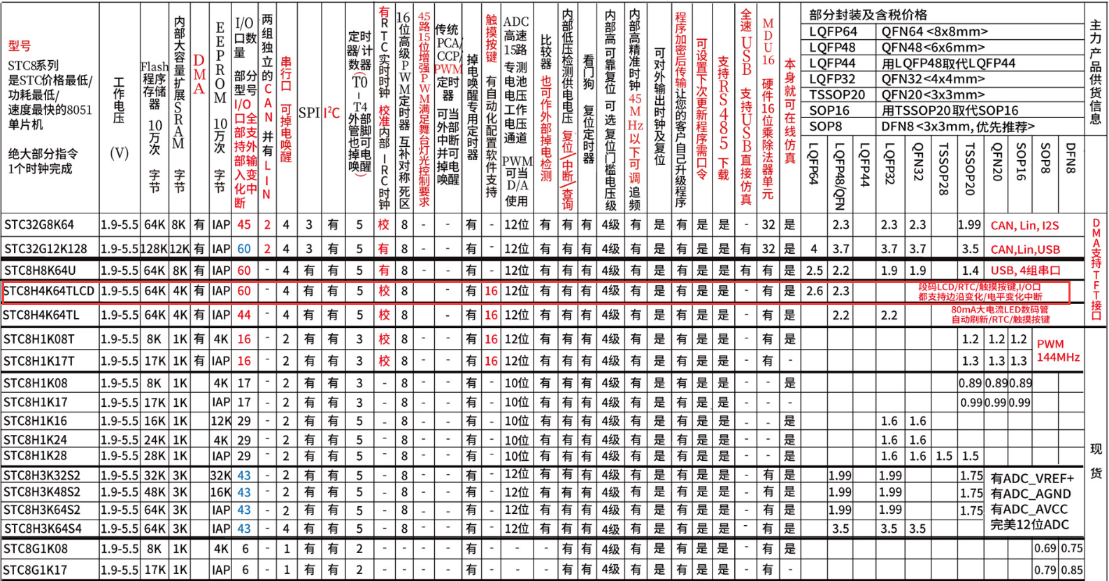

触摸+段码驱动 = STC8H4K64TLCD
这些功能都可以做在一般板子上的,触摸按键相互间隔稍微远一点点就好

STC8H4K64TLCD-45MHz-LQFP48/LQFP64可以满足楼主需求,带段码LCD、触摸按键、RTC、12位ADC、16位高级PWM
