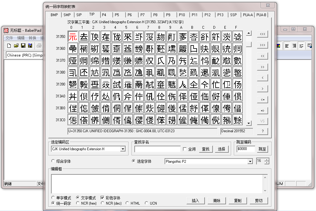

    七、确定支持的字体与软件编码
    1. 关于汉字编码
    汉字编码从GB2312、GB13000-1(GBK1.0)、GBK2K(GB18030-2000/Unicode3.0)、GB18030-2005、Unicode15.0与GB18030-2022、……一路发展过来,字符数量不断增加,到了GB18030-2022已有87887个汉字。本次的实验以Unicode为主。
    Unicode字符集分为非常多段范围,每段范围规定了相应用途。比如U+FF00~U+FF5E的是对应半角字符的全角字符。并不是所有码位的字符都能显示,有些是相互组合的组件,字符的长宽也不是固定不变,还有些字符显示的方向也是相反的。如果不了解清楚就用,就会给实际应用带来非常大的问题。汉字的具体Unicode编码范围以及不同字符集的unicode编码范围,可参考我搜集和翻译的“Unicode世界各国语言范围 汉字部分.xls”表格附件。推荐用BablePad软件查看电脑内每个字体的Unicode覆盖范围(这软件还可代替WIN自带记事本,快速打开txt文件。),确定等下用哪个字体。首先Unicode的汉字,必备的就是基本平面U+4E00~U+9FFF范围的字了,不过这里面没有包括标点符号。我把WIN7电脑里的字体都找了个遍,发现内置汉字字体大部分就只做到基本平面,大部分字体是以U+9FBB结束。之后的汉字GBK里是没有的,也只有少数几个能显示,比如用文泉驿正黑、思源宋体CN、遍黑体(P1)字体,最后累计可凑到U+9FFF。点阵字库是上个月做的,就懒得重新补充U+9FBB之后的缺失字符了,不然得把缺失字符都从各个字体文件中找齐并分别生成字模数据,还得重新生成16、24、32点阵字库。
BablePad字符映射表
BablePad字符映射表
(图1)BablePad字符映射表

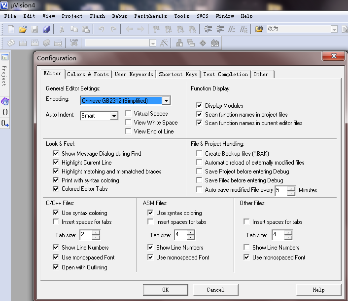

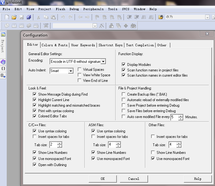

    现在的WINDOWS都是Unicode的内码,然后用代码页适应各种语言。同一种字体一般都支持Unicode和GB18030-2022,当然对于应用程序是否是Unicode(UTF16)的编码,以及是否支持Unicode码输入输出,得看编写它的程序员心情。至少自带的记事本是支持的,由记事本保存与另存转码的Unicode编码文件会自动加上BOM。KEIL编程开发软件刚安装完如果不设置的话默认编码为ANSI(老外的软件嘛),且KEIL C51只支持C语言的C89古董标准,这个标准不支持宽字符(<wchar.h>宽字符支持,<wctype.h>宽字符分类和映射支持,都只有KEIL ARM环境才支持)。所以安装完KEIL都要改为常用的GB2312编码(实测是GBK)或者没有BOM的UTF-8。另外,KEIL的编码设置是不能改变源文件的编码的,改变的只是显示的编码,如果打开源文件出现大量乱码,那就是编码选错了。要转码得用其它软件,有些软件转换过来时会在开头加上BOM,必须要把所有的.c、.h等源文件都删掉BOM才能通过编译。由于KEIL不支持BOM(signture),可用UltraCodingSwitch软件批量转换源代码文件的格式。
    开始编程前,我们先把整个工程根据主要使用的编码规划为GB系列、UN系列。对于GB系列,配置源代码编码为GB2312(GBK) (对应的代码页code.page=936),稍后制作的字库就以GBK编码为主,如果有少量Unicode就转换为GBK。对于UN系列,配置编码为没有BOM的UTF-8 (对应的代码页code.page=65001),此时可以支持Unicode扩展平面的字符。对于混合两种编码的工程,就优先考虑主流的Unicode。然后开始编写源代码或者把已有的源代码转码过来放入工程中。稍后制作的字库就以Unicode编码为主,外加GBK转换为Unicode。附件里的一个KEIL深色主题文件已设置成UTF8编码,替换掉UV4/global.prop文件即可。
KEIL编码设置为GB2312
KEIL编码设置为GB2312
(图2)KEIL编码设置为GB2312
KEIL编码设置为UTF8
KEIL编码设置为UTF8
(图3)KEIL编码设置为UTF8
