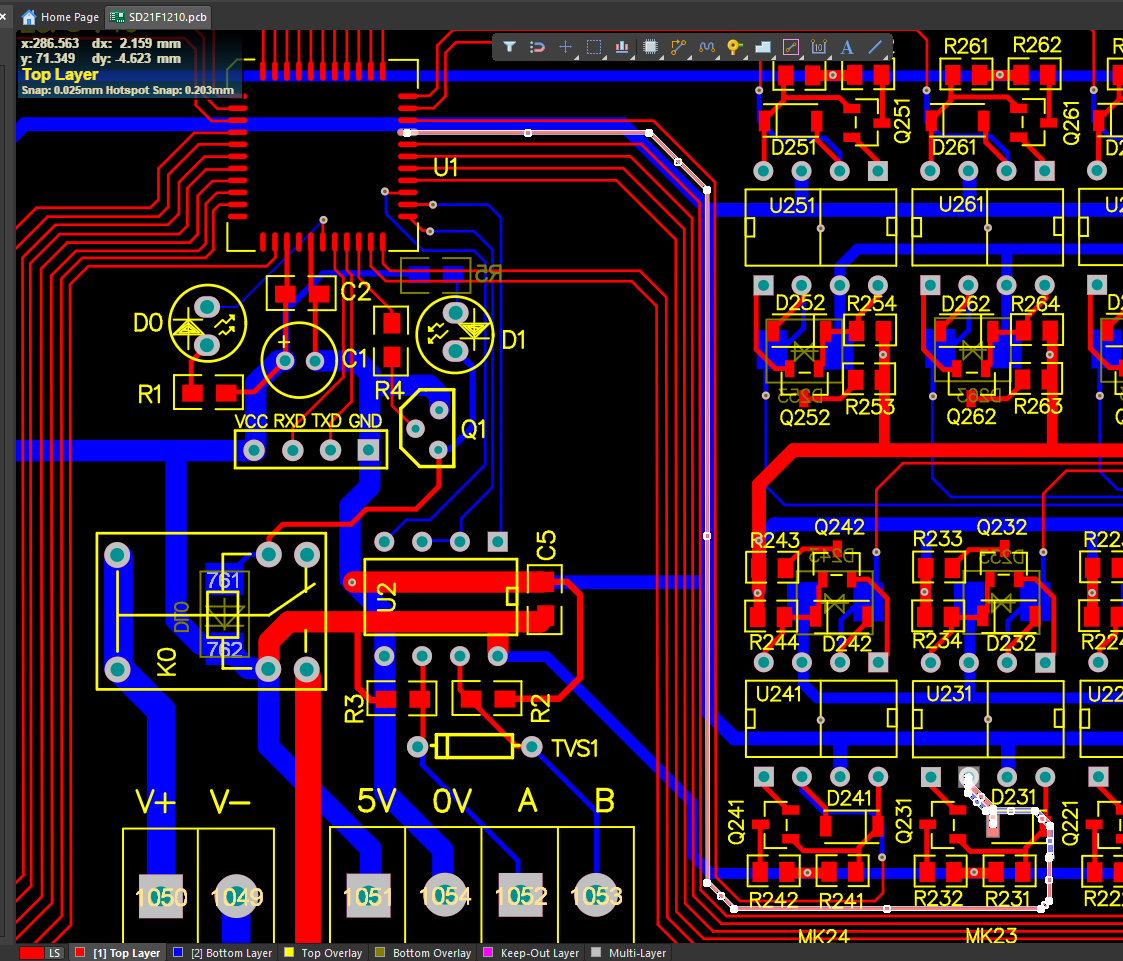

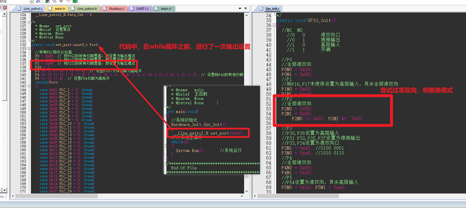

现在碰到了供电无问题(用开关电源供电的),下载时不勾选为高电平(下载工具的配置)和软件配置IO工作模式后输出高电平(初始化为准双向和推挽),都不会改变引脚输出高电平

在实际测量中切断了光耦的连接,实际上相当于出来后直接了电阻,并没有接地,但是无论怎么修改,引脚一直为低电平

外部没有电路的干扰,程序里也对其进行操作了,但是没有效果。

设置高电平的函数,可能没起效,换了一个位置解决了
