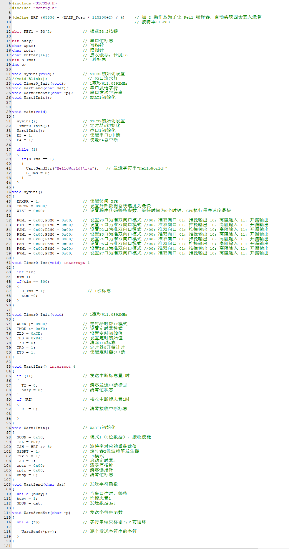

使用定时器0定时一秒钟,每隔一秒串口发送一次字符串给电脑,编译无错误无警告,下载至屠龙刀开发板无反应。
程序图片
程序图片

定时器中断函数(Timer0_Isr)里面的变量"tim"定义有问题。作为局部变量每次进中断都是从0开始计数。
要么将"tim"定义放到函数外面作为全局变量,要么加"static"关键字定义为静态变量。
