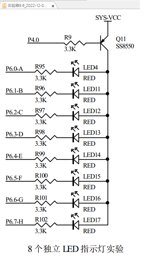

分析电路图:1.三极管为PNP型,基极给0导通
                   2. 电流由P4.0到P6.0,灯才会亮
得                P4.0为0, P6口为0时 LED4被点亮

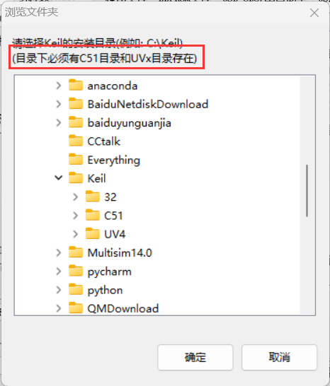

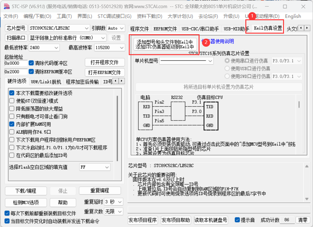

0.前:添加STC型号到Keil
若打开后找不到STC的型号,要仔细检查上图文件路径的选择
1.创建项目
2.新建源文件加入项目
3.编译生成hex
4.下载hex到单片机内部

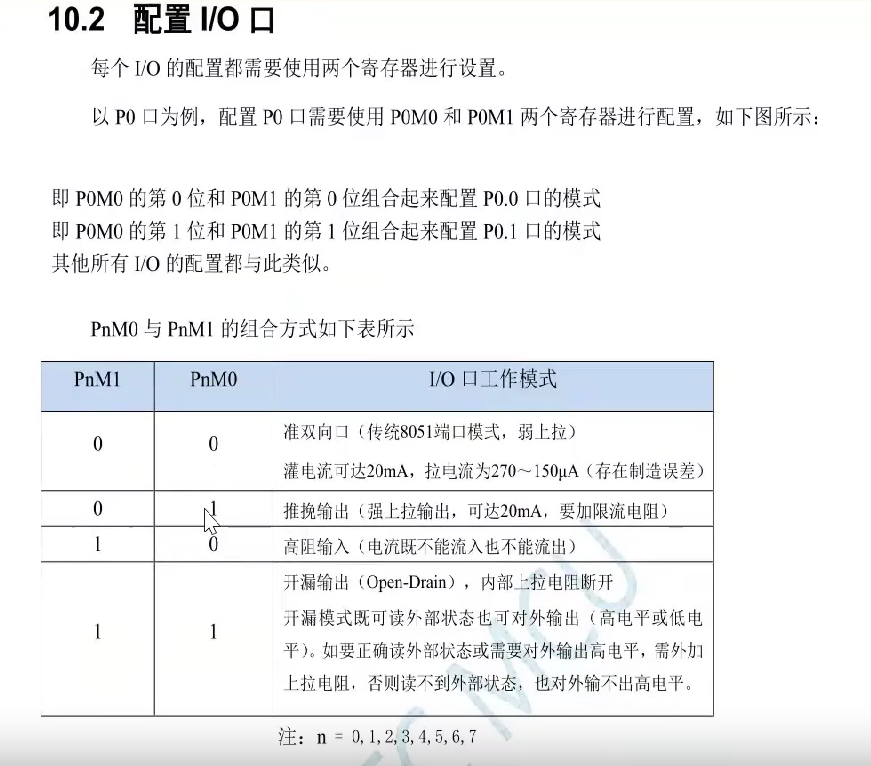

                   P4M1 = 1;//端口配置见下图
                   P4M0 = 1;//(0xff   ?)
                   P6M1 = 0;
                   P6M0 = 0;

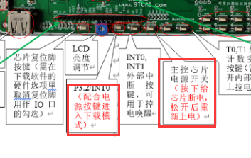

注意:在stc-isp上下载程序前激活单片机,具体步骤为:先按下INT0,再按下电源按键,再松开电源按键,最后松开INT0。(注意顺序)

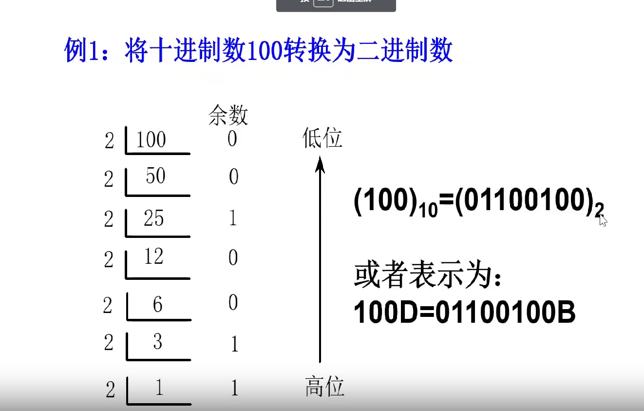

十进制           D
二进制           B      计算机内部用晶体管截至饱和表示1,0

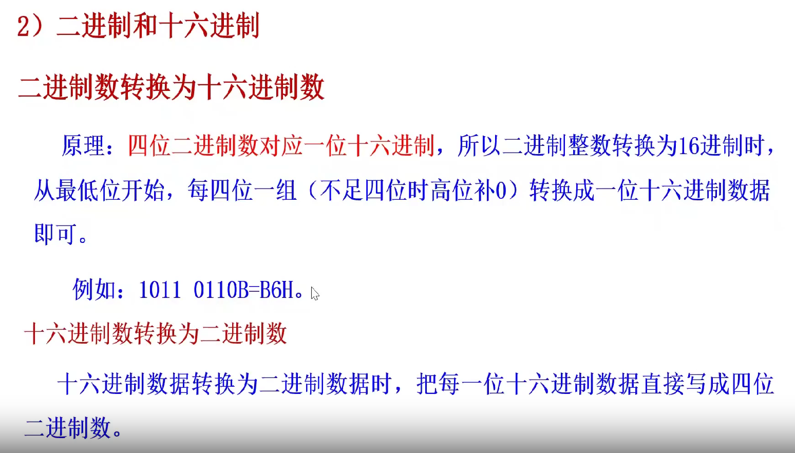

十六进制        c语言中用0-9 A-F(建议用大写)表示  四位二进制数对应一位十六进制
·为什么需要不同的进制?
人机交互时采用十进制,计算机内数据存储、计算、处理用二进制,需要需要进行转换。在计算机中的解决方法是,利用接口技术作转换。

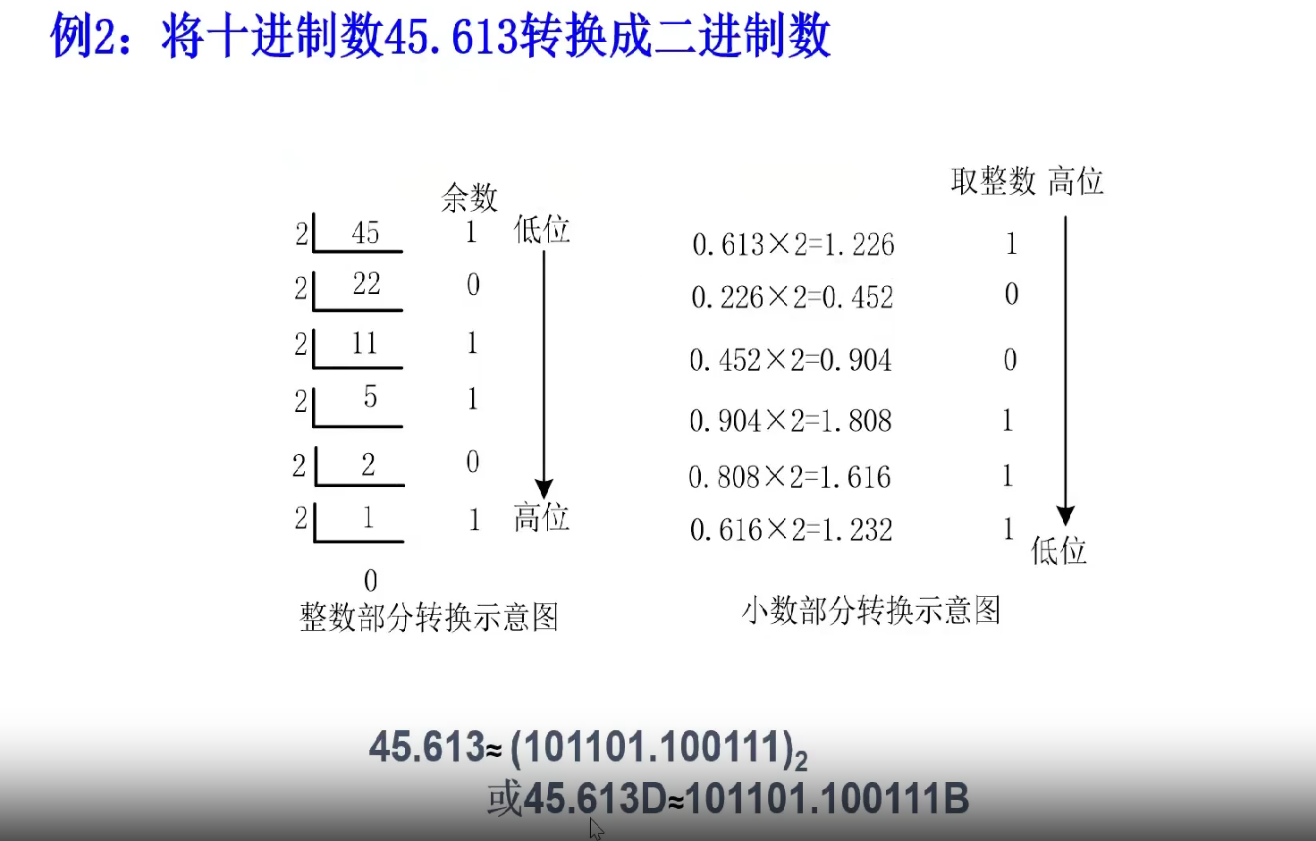

转换
使用pc的计算器可以很容易的转换

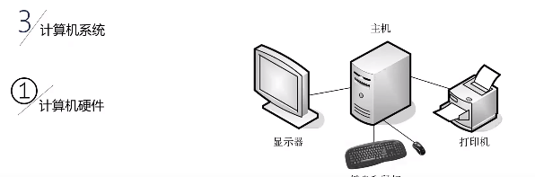

2.3计算机系统
显示器 键鼠 打印机 主机
内部  主板 电源 hdd ram cpu 等
软件 window macos linux 等
应用软件 word ppt qq  IDE 等

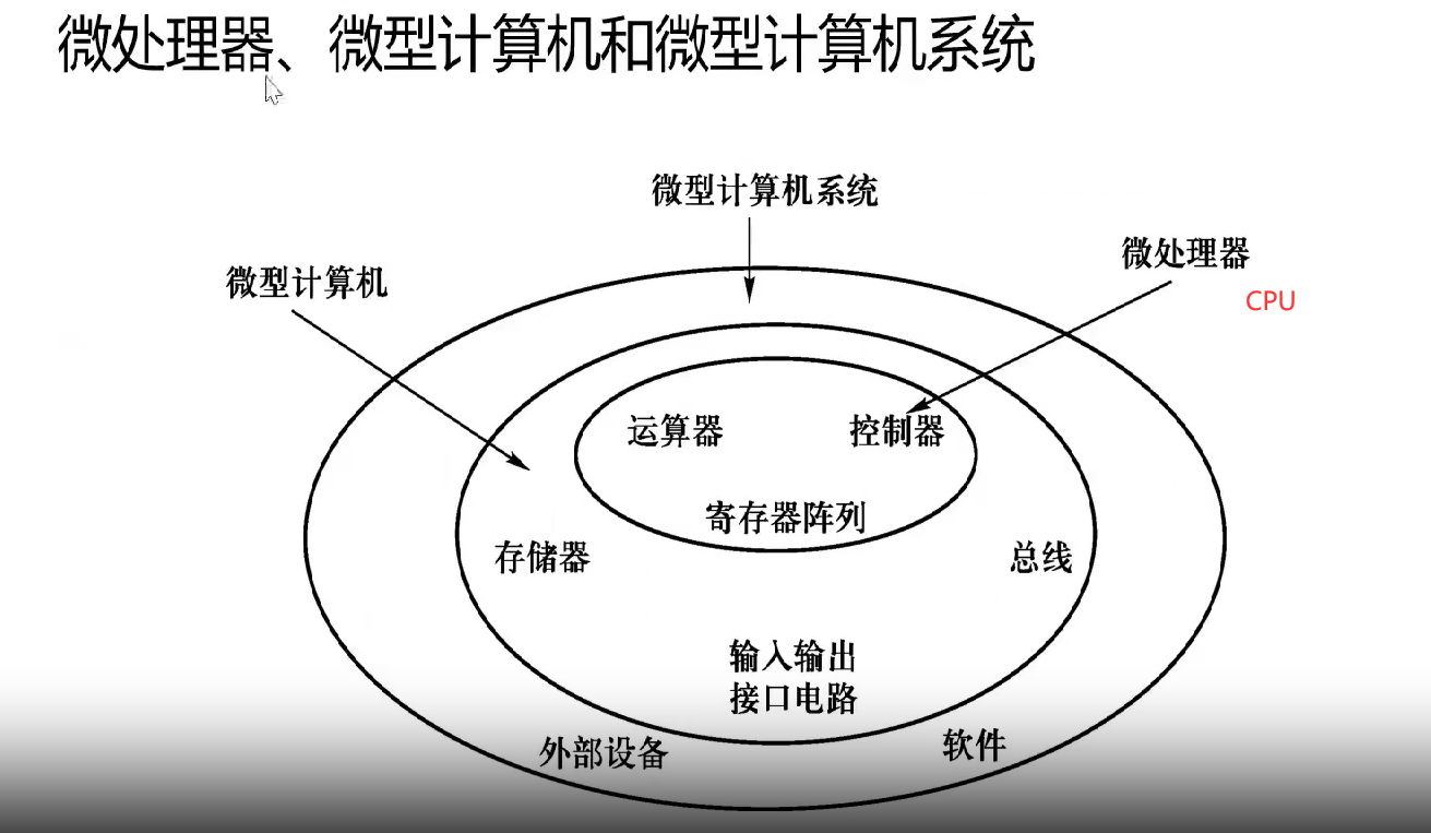

微观构成  cpu i/o 存储器 i/o设备
微处理器 cpu  微型计算机 cpu + io+存储器
基本结构  控制器 ALU 组成cpu 外部通过总线链接外设

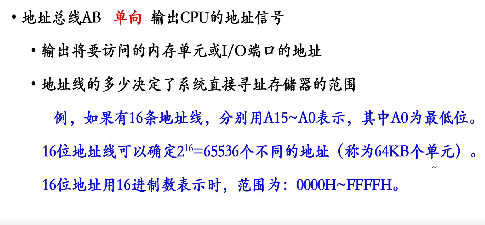

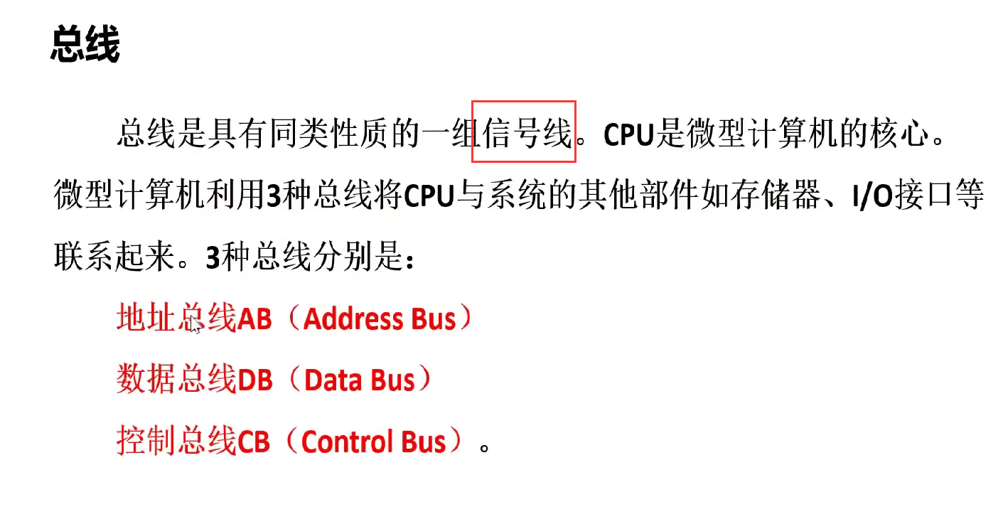

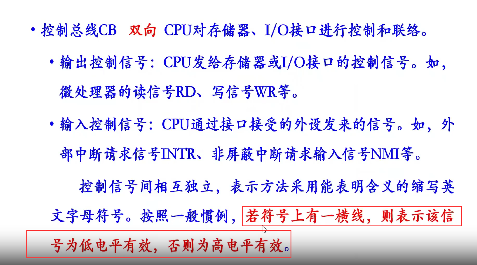

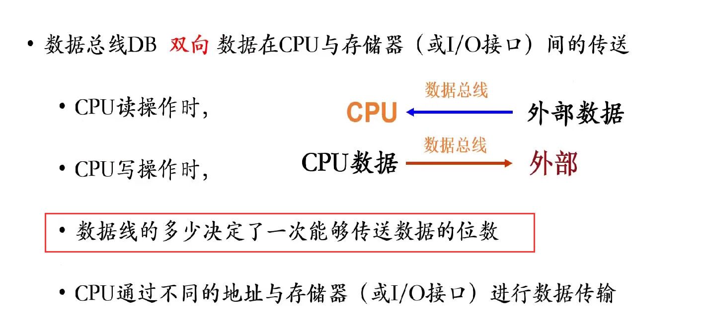

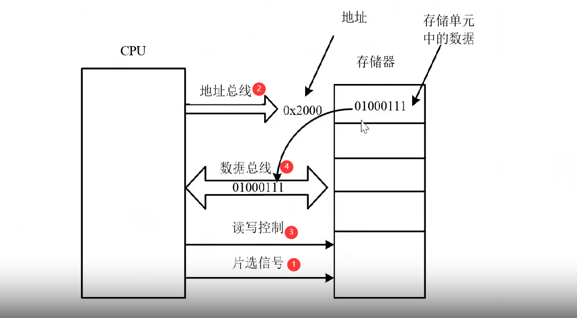

总线
       AB   地址总线  输出访问的内存或IO 的地址     决定寻址范围
       DB    数据总线 读写外部数据   决定一次数据的位数
       CB     cpu的命令 进行控制和联络  输入输出控制信号

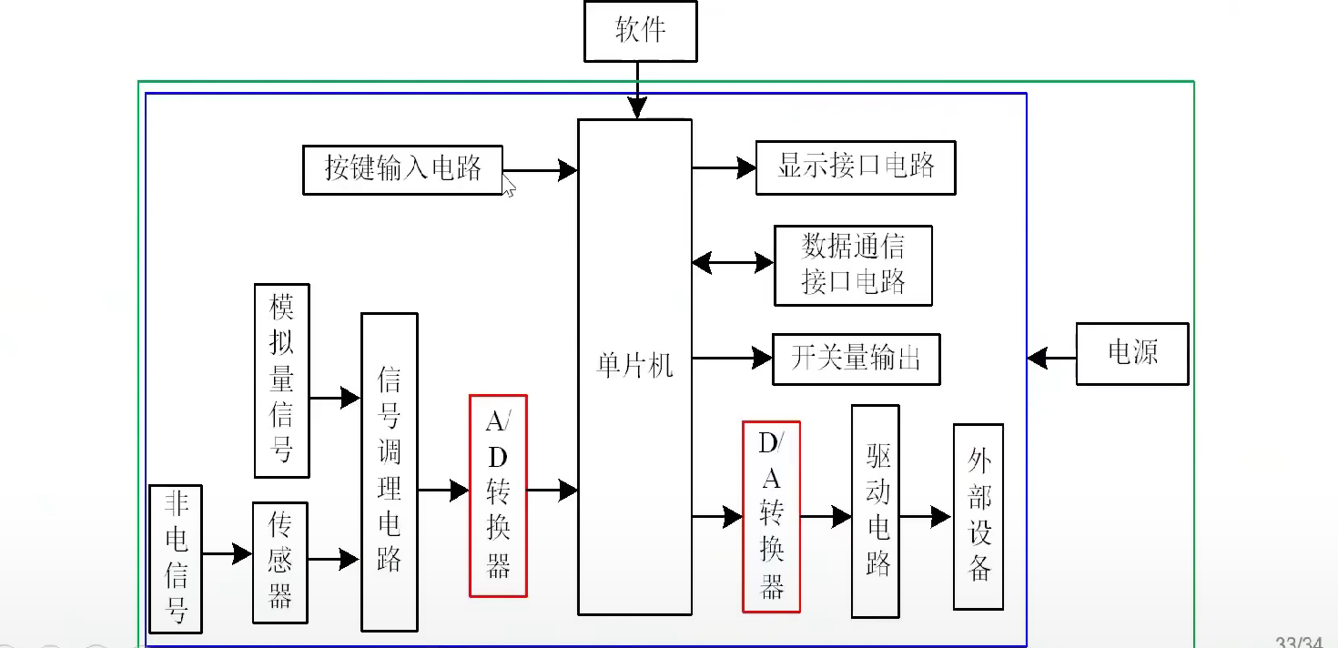

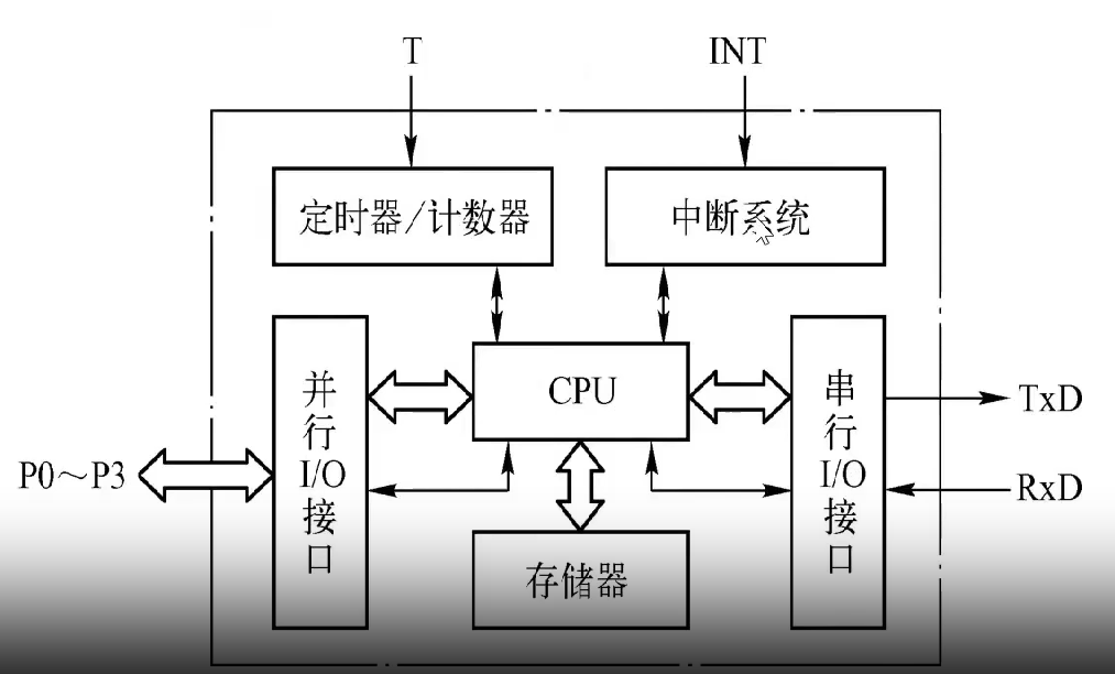

单片机(MCU)
       集成在一个芯片的微型计算机
  单片机应用
          以单片机为核心 配以输入 输出 显示 控制 等外围电路和软件
