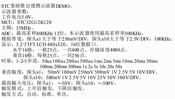

大家好。我申请了一个开源示波器。
已开箱,测量自带的正 xuan 波,已验证成功。
如果我想测量 DC24V 的信号。我该怎么办? 需要单买一个探头吗?

所以,我需要买一个探头吗?
探头可以网上购买,比如P6100 100MHz便宜又好用。  详情 回复 发表于 2024-4-19 22:30

发表于 2024-7-24 10:33:34 | 显示全部楼层
探头肯定需要的
