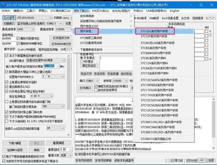

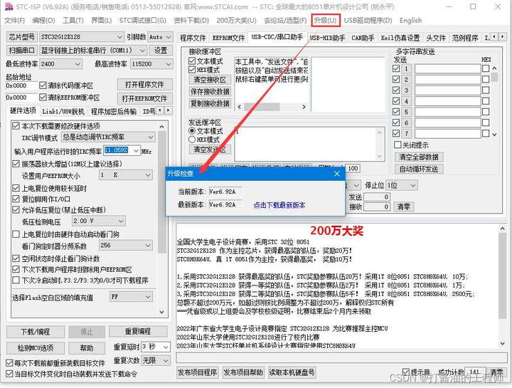

软件更新

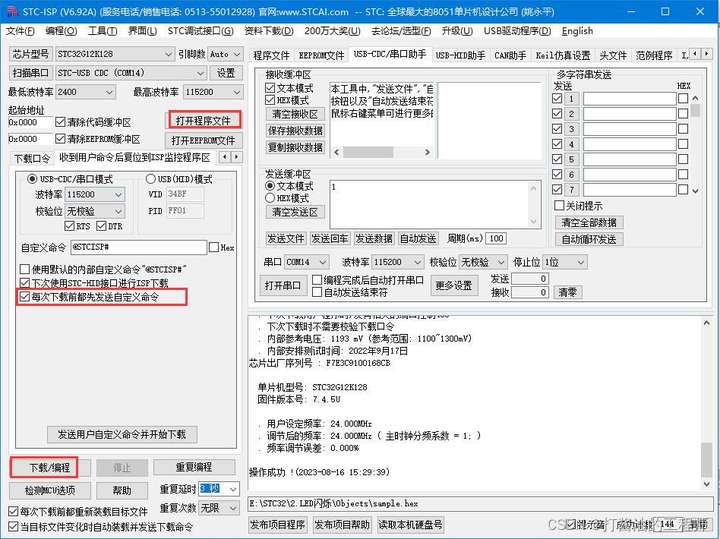

打开时会提示有版本更新,需要及时更新为最新版本。选择立即下载,选择保存路径,运行。 目前最新的是6.92a版本,选择可执行文件,发送到桌面快捷方式。
新版软件,资料下载里下载最新版手册(8-15):

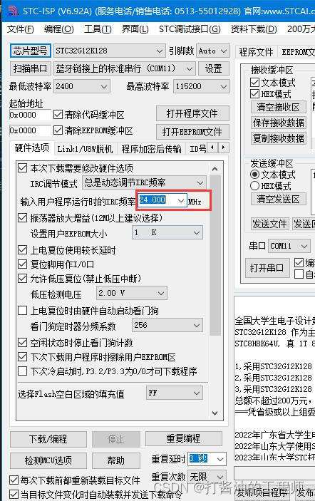

  1. #define MAIN_Fosc 24000000UL ////定义IRC系统时钟24M,方便下载时选择,定义的名称写在前面。
定义IRC系统时钟,方便下载时选择,方便查看和修改。ISP中IRC频率和系统时钟的IRC频率应该保持一致,防止程序出现错误。

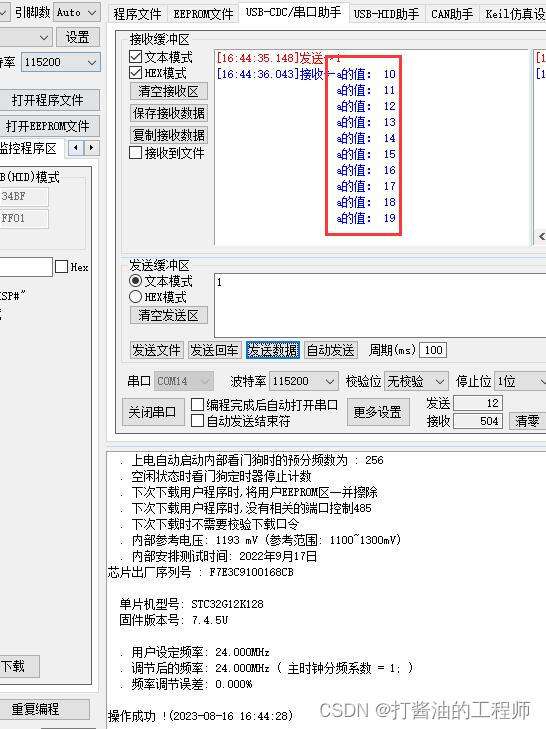

  1. do
  2.                         {
  3.                                 printf("a的值: %d\r\n",a);
  4.                                 a = a + 1;
  5.                         }while( a <20 );
改成while循环:
  1.    while( a <20 )
  2.                         {
  4.                                 a++;
  5.                         }
执行结果:
本例中作用相同。

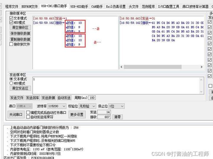

Tips:a--和--a的区别(--ms 的用法)
测试代码:
  1.    a =10;
  2.                         printf("a的值: %d\r\n",a);
  3.                         printf("a的值: %d\r\n",--a);  //先运算再输出
  4.                         printf("a的值: %d\r\n",a);
  5.                         a =10;
  6.                         printf("a的值: %d\r\n",a);
  7.                         printf("a的值: %d\r\n",a--); //先输出再运算
  8.                         printf("a的值: %d\r\n",a);
执行结果:
