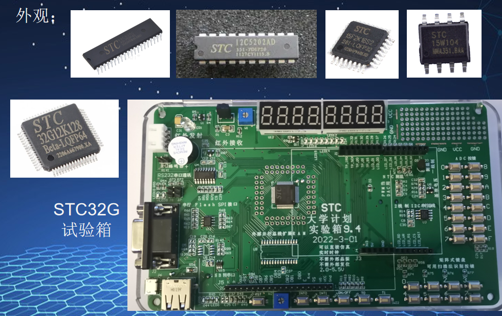

1: STC实验箱
包含了STC的MC和很多常用的外设
   红外发射接收、数码管、 洞洞板、电压比较、 LED、 NTC测温、 18B20测温、 ADC按键、PWM DAC、 外置存储、 矩阵键盘、LCD接口、 RS232、独立按键、 调试接口、 蜂鸣器等
  然后举例说明了18B20应用、按键、ADC按键、PWM、DAC等;

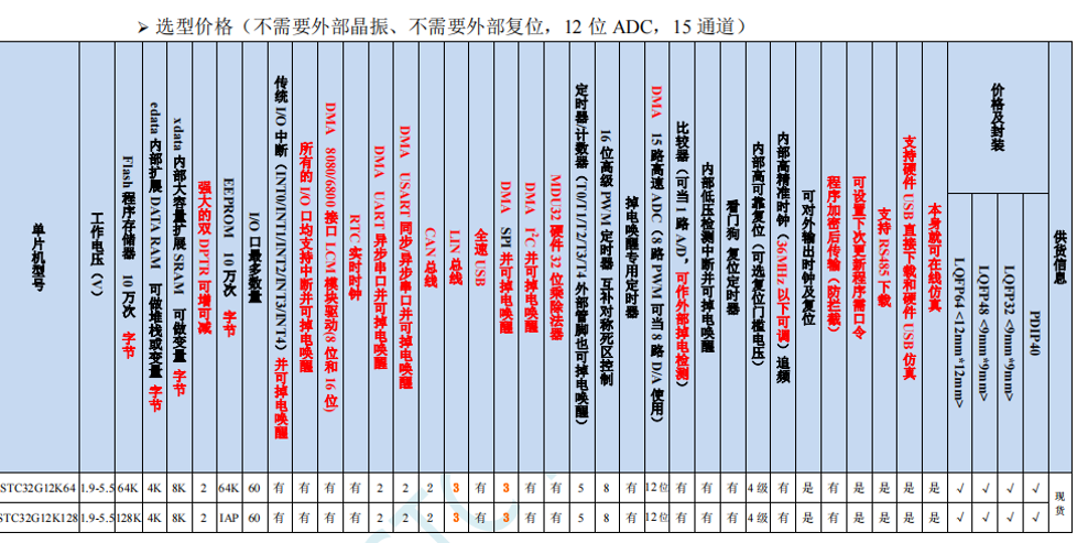

2:STC 32G单片机的参数
可以在STC官网上查找,注意芯片的规格参数

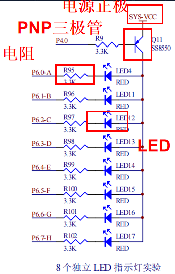

通过PNP三极管为所有LED提供电源,为了增大电流,要点亮LED,需要P40输出低电平,P60输出低电平
2.新建工程
跟着手册:《STC32G12K128实验箱-V9.4使用说明书》
需要 新建工程、选择单片机型号、新建C语言文件、将C文件加入工程、编辑程序源代码
程序中使用P4.0控制三极管,P6.0控制LED

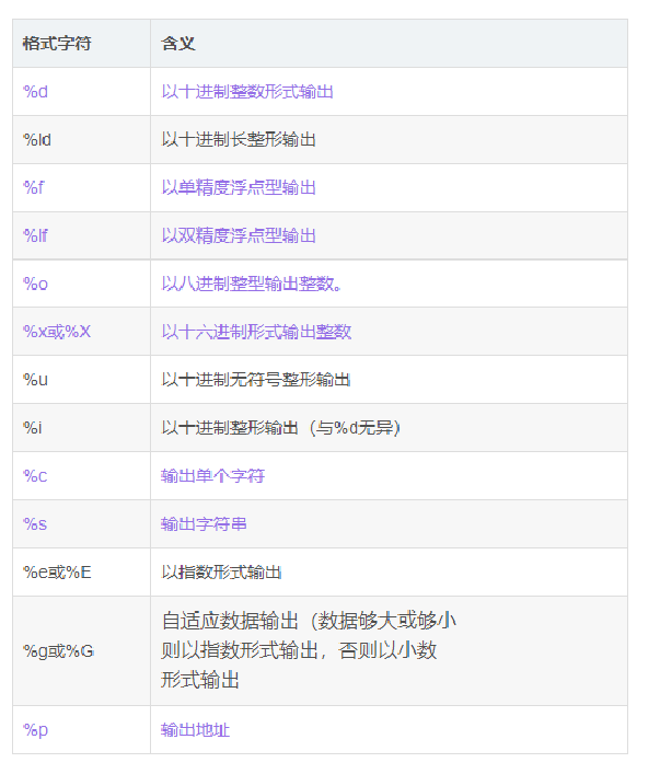

      printf("Hello World!");
      printf("室内温度:%2f\r\n",11.2);
  在Windows系统中我们输入回车时,输入的字符是\r\n,
unix系统中回车为\n,而mac系统中回车的字符为\r.
printf支持各种进制和长度的输出,可以兼容ASCII码

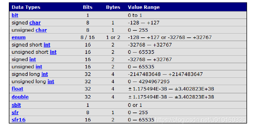

4.数据的基本类型
Keil C支持各种通用C语言的数据类型,除了常用的char,int,long等之外, 还有bit, sbit, sfr, sfr16
long int与CPU的位数相关,STC32G中的 short int和int都是16位,long int是32位。
同样在STC32G中, float和double都是32位。

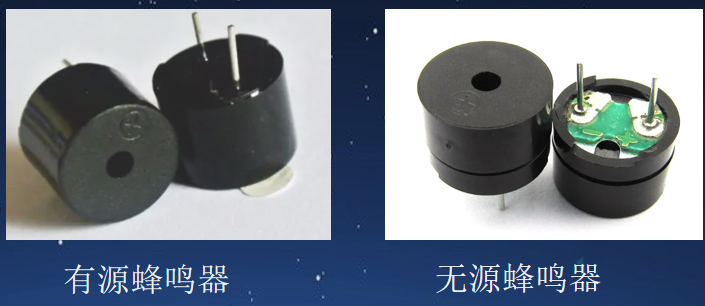

蜂鸣器分有源蜂鸣器和无源蜂鸣器
区别
1、有源蜂鸣器内部带震荡源,所以只要一通电就会叫,而无源内部不带震荡源,所以如果用直流信号无法令其鸣叫。
2、价格不同,有源蜂鸣器要比无源蜂鸣器贵,贵在里面多了震荡源。
一般可以通过蜂鸣器背面去判断,如果背面裸露了电路板,则为无源蜂鸣器,如果背面是黑胶,则是有源蜂鸣器。

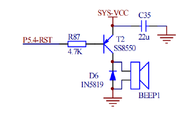

2.控制原理
实验板上用的有源蜂鸣器,控制方便
电路中,蜂鸣器使用三极管如SS8550增大电流
接个电容进行滤波
P54引脚给高电平关闭
P54引脚给低电平打开
代码中,控制蜂鸣器与控制LED灯的方法类似
