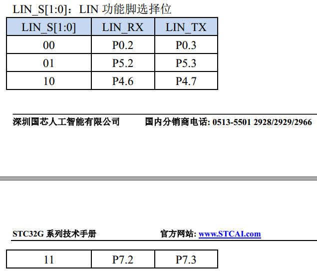

如果不用USART LIN直接用LIN的可以吗,我现在用的LIN的,因为LIN引脚关联的是USRT4,看例程,好像UART LIN只支持UART1和UART2,

其实不是引脚问题,是硬件LIN 获取不到从机汇报的字节数的问题,UART LIN应该是可以的,就用UART LIN了。
